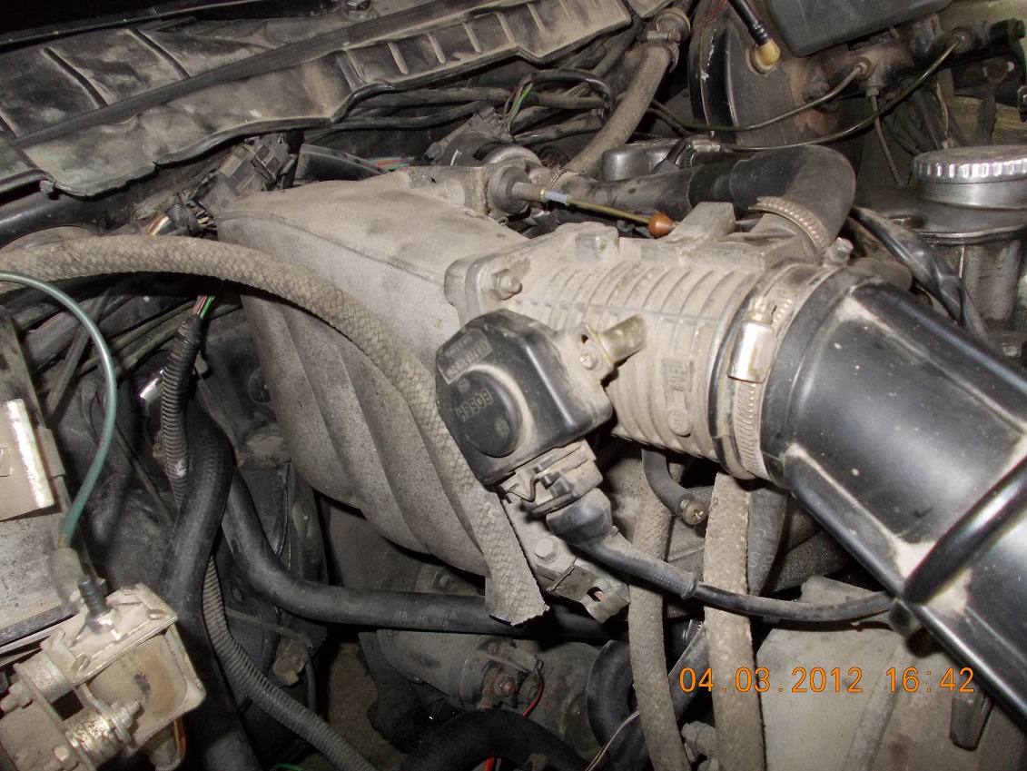

ПЕодскажите что ето за датчик и за что он отвечает?
датчик положения дросельной заслонки

#11 zews
zews
  • Cообщений: 365
  • Город:Минск
  • Автомобиль: Omega A/C20NE/1992 г./GL Sportive/Бордовый перламутр/МКПП
Отправлено 25 Март 2012 - 13:57
правильнее будет потенциометр дроссельной заслонки, ДПДЗ стоит на рестаиловых моторах, а на фото дорестаил, у них принцип работы немного разный на сколько я знаю!
На фото как раз размыкающий датчик,у потенциометра проушин нет для выставления положения!!

Отправлено 26 Март 2012 - 18:25
датчик на рисунке необязательно принадлежит опель- это вырезка из книги системы впрыска и тд в ней обобщенная информация на более чем 10 марок авто там главное не фото а текст
на дросселе красуется GM. да и навесное и двигун уж очень на С20НЕ похож az.gif
