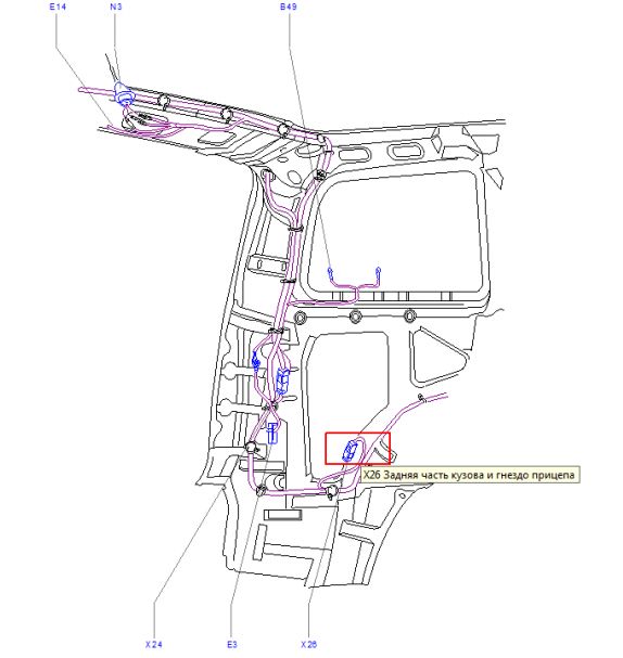

доброго времени суток. рещил поставить фаркоп но появились вопросы собственно где находится 93 Гнездо электропитания фаркопа на опель астра караван g 2002гв. излазил где было возможно но увы. или же подключение как на вазах (на скрутки)?
#8 VVV
VVV
  • Cообщений: 1 920
  • Город:Брянская область
Отправлено 27 Июль 2012 - 18:25
С левой стороны сзади:

Вскрыл сегодня обшивку разъема увы там нет только отверстие для его крепления придется по старинке на "клипсы" или скрутки.
и провода идут вдоль пола а не по арке

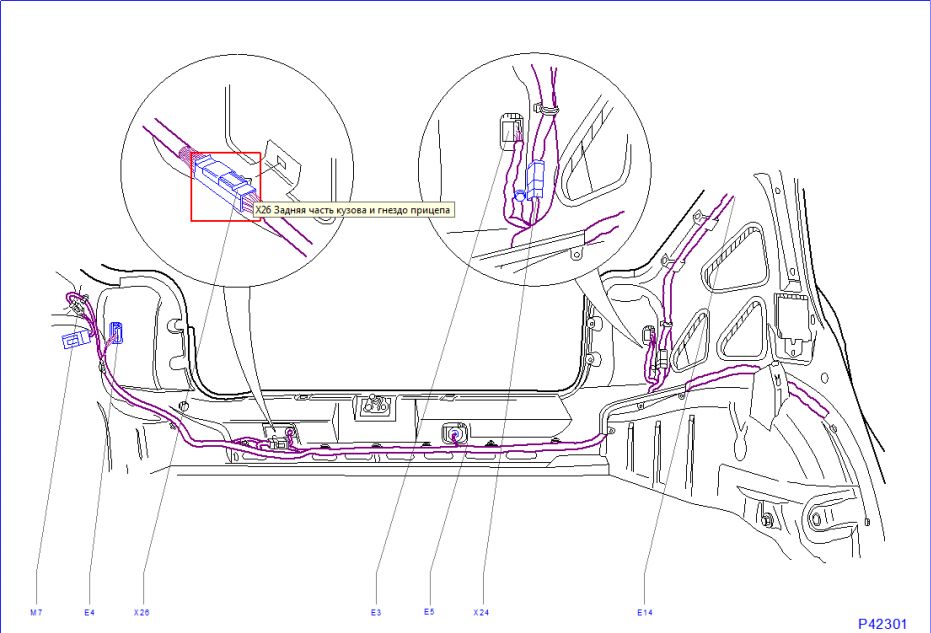

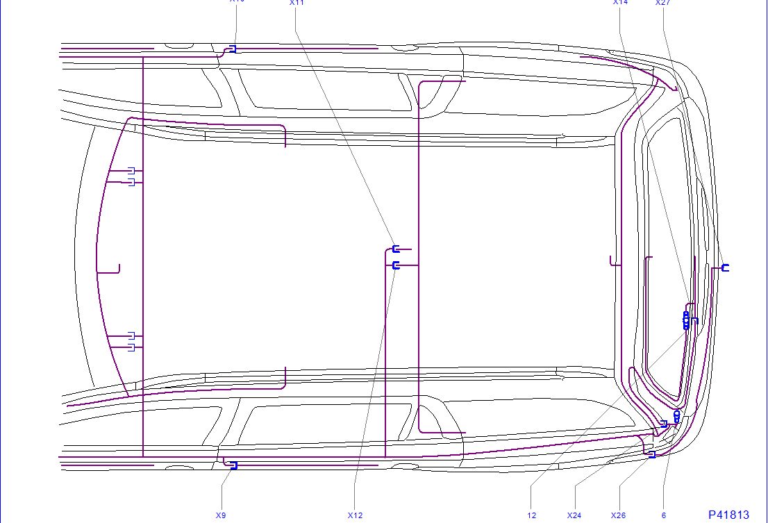

В ТИС нарисовано так, как я и давал. Вот еще трехмерная для хэтчбека и двухмерная для универсала:

может от комплектации зависет ? или еще от чего ? руль кстати тоже не регулируется по высоте. кпп механика
#16 VVV
VVV
  • Cообщений: 1 920
Отправлено 31 Июль 2012 - 19:20
Может быть. Но в ТИСе не отражено
