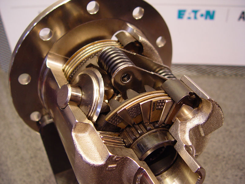

может у Вас LSD дифференциал?

Я конечно же извиняюсь,раньше не замечал как вращаются колёса(нужды не было.)Я не много не точно написал,конечно же с зади никакой ступицы нет,туго вращается полуось.Если её вынуть,подшипник вращается легко,а стоит ввести полуось в зацепление в редукторе,крутится тяжело.
А подскажите пож.что это за LSD дифференциал.Я так понимаю,он устроен по другому,не так как напр.на жигулях ,при вывешенном полностью задке(оба колеса в воздухе)колёСа крутятся легко,только в разные стороны.

Так выглядит LSD (limited slip differencial) дифф. Дословно дифф. ограниченного трения. За счёт фрикционных пластин. Живой LSD способен передавать до 20-30% вращения.
На ОФА под капотом на табличке опций G80. Вывешиваешь оба задних колеса и крутишь одно. Если второе крутиться в противоположную сторону - дифф. обычный или дохлый LSD. Если второе крутиться в ту же сторону дифф. LSD. Но вопрос в каком он ещё состоянии, т.к. фрикционы стираются и ось уже проворачивается на меньшем усилии.
