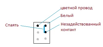

Вчера как раз боролся с этим замком. Не хотел закрываться автоматически. Причина была странная, но методом тыка победил. На фишке, которая надевается на замок 2а провода 12 вольт, а на замке 3 вывода и работать замок не хотел. Что я сделал. Я снял замок, взял аккумулятор 12в 7А и попробовал методом тыка работоспособность замка. Оказалось, что бы замок работал, два из 3х выводов должны быть замкнуты.
Если быть точным вот картинка.
[attachmentid=89453]
Учтите, я это делал на свой страх и риск.
