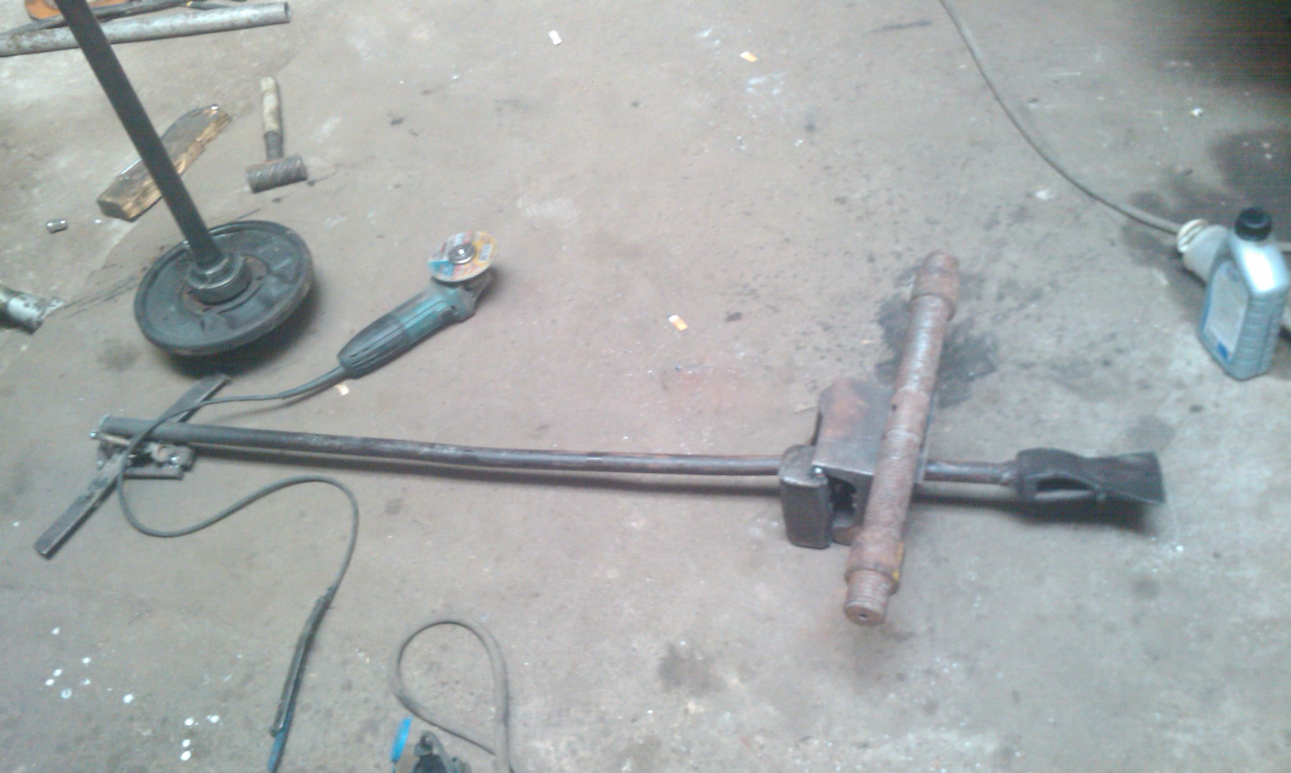

Взял в Автодоке. Полуось выбивали два дня, пошла только после того как замочили на ночь в кислоте. Выбивали обратным молотом изготовленным из лома, рельса, двух кувалд и какойто хрени сваренных вместе. Фото прилагается, полуось там уже выбита. Прошлый хозяин поставил подшипник другой стороной, вот он и прикипел. Поставил Оптиму, посмотрим как будет ходить, потечет, придется брать оригинал.
