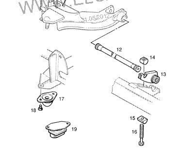

Это все я знаю. Я имел ввиду механизм где болт, как он его там скручивает?
vet
#8 Computer_mouse
Computer_mouse
  • Cообщений: 253
  • Автомобиль: Opel Frontera Sport C20NE 1993гв
Отправлено 31 Май 2012 - 21:24
[attachmentid=90402]
деталь 13 рычаг, он стоит в пазах на раме в него на шлицах вставлен торсион, и в этих пазах рычаг и поворачивается)

Спасибо понял у меня значит болт ржавый без резьбы крутишь а он на одном месте не вниз не верх . А за картинку вообще РЕСПЕКТ.
