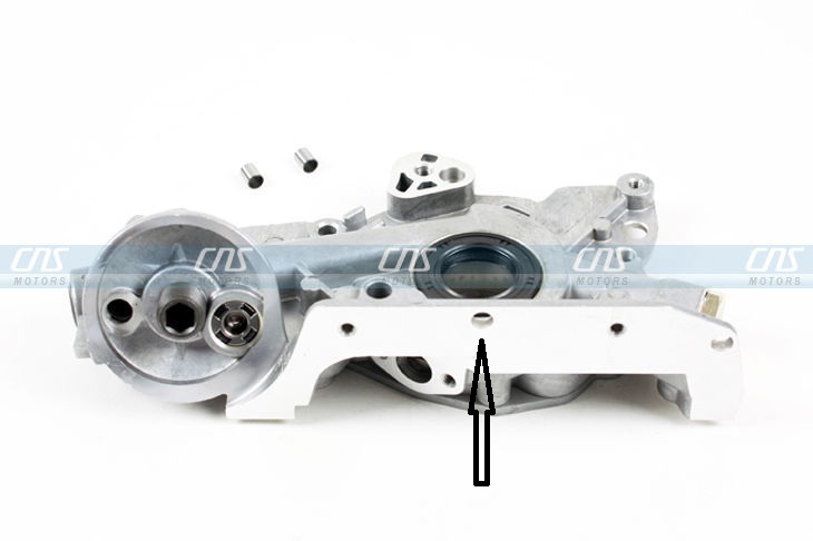

Пришлось поменять маслянный насос - новый пришел без метки. Так вот и остался без меток и распредвала и коленвала... at.gif
Нашел две схемы положения меток на нашем двигателе.
По фотографиям с нета вроде как вторая правильная...
и еще, на новом масленном насосе нет метки в виде отлива, но есть отверстие в корпусе, я решил что это и есть метка положения коленвала. Я прав или нет?
