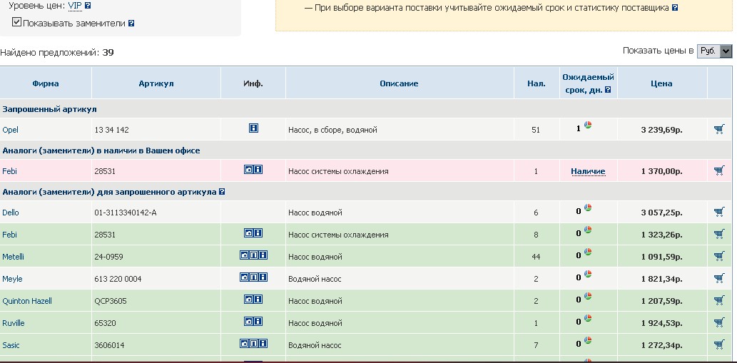

Я поступил так же, хотя помпа у меня была рабочая и не подтекала перестраховался. Поставил Ruville тысяч 60 проехал все ОК.
