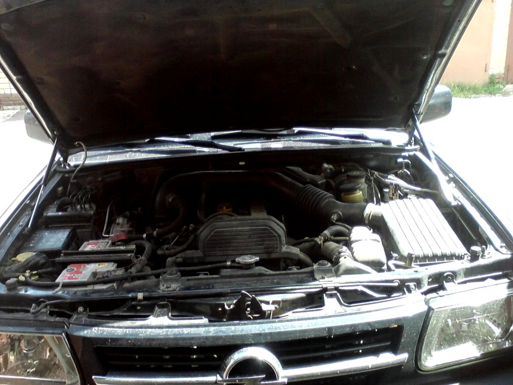

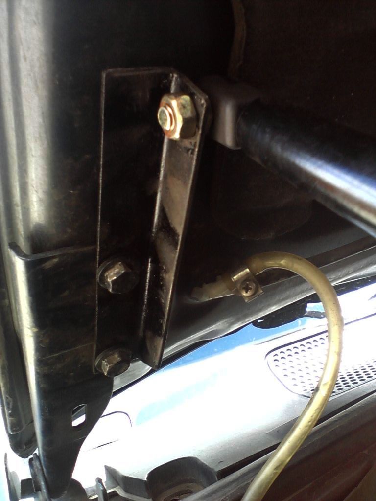

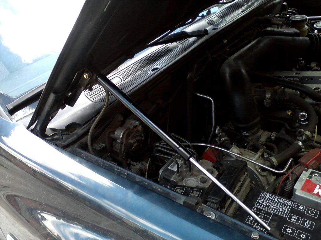

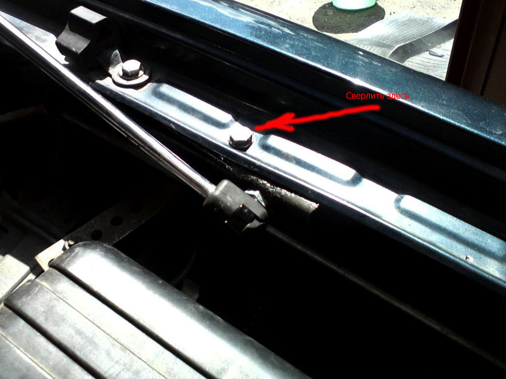

Доброго времени! Собрался наконец-то поставить на фроську газовые пружины на капот. Курил поиск, ничего не нашел, изобретал сам. Времени заняло два часа с перекурами, денег-рублей 300 (пара упоров от таз-08). Понадобилось 4 уголка (у меня 20х25 длиной по 150 мм). Верхние крепятся к петлям капота под штатные болты, нижние под штатный болт крепления крыла и еще под пару болтов пришлось сверлиться (фото 3). Сначала крепим уголки и верхний конец упора (капот еще стоит на кочерге), отмечаем положение нижнего конца упора на уголке и сверлим по месту. Результат: точка равновесия получилась сантиметрах в 20 от начала открытия капота, если меньше- упоры его захлапывают, если больше- поднимают с притормаживанием в конце. Остальное понятно из фоток.

можно от 12 тазика, у них усилие 450 Н, а у восьмерки- 340. Но вполне хватает. Геометрия одинаковая- 450мм выдвинутые, 275 сжатые.

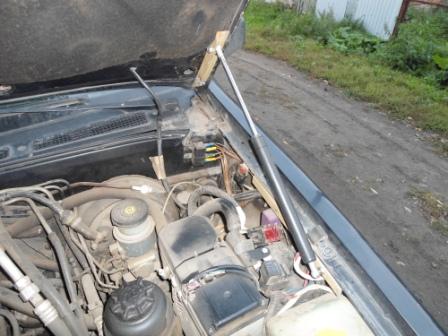

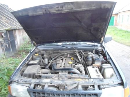

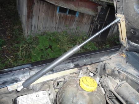

На Ашную фросю тоже можно.Я себе так-же сделал тока я не сверлил ничего (ну зачем лишние дырки в крыльях дырявить), а взял подлиннее уголки и закрепил под штатные болты. Во как[attachmentid=94099][attachmentid=94098][attachmentid=94100]. Тока пришлось напильничком крепёж расширительного бачка поправить, а то капот на закрывался.

Зачёт, конечно. Но Кардинал, что-то у Вас упоры вниз головой... Или иначе религия не позволяет? На энтих пружинах шток должен смотреть вниз (там есть какой-то сальник и какое-то масло внутрях, чтоб его мазать, и в конце хода приятный псссых! ). Тогда оно и служит дольше, и по зиме не отказывает. Странно, конечно, что конструкторы выбрали такое рабочее положение, что бОльший цилиндр сверху, но это так.
