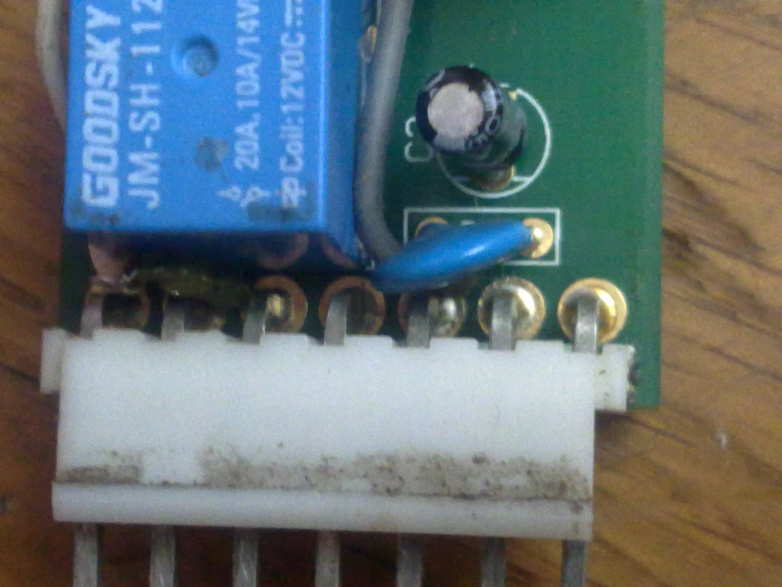

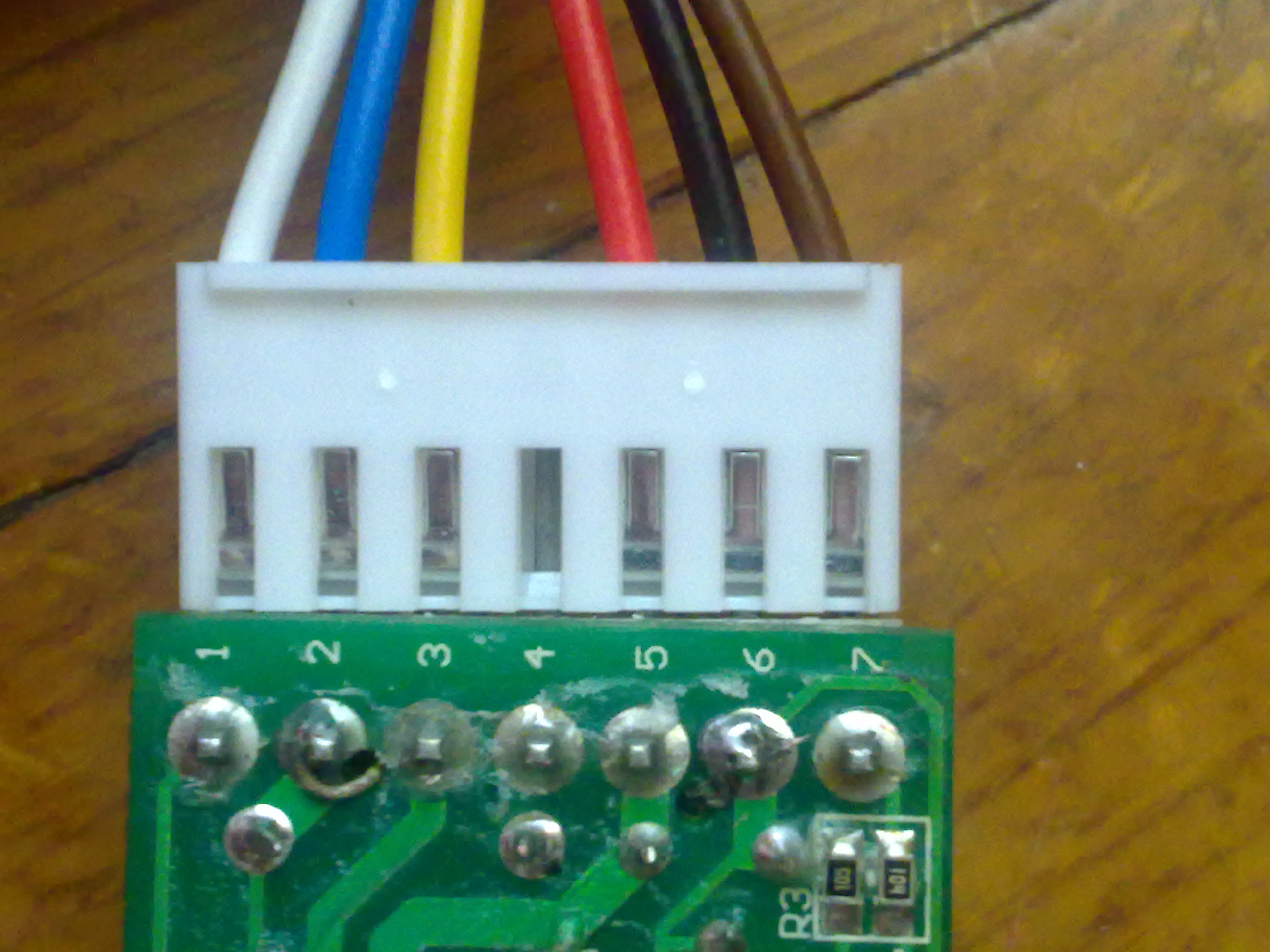

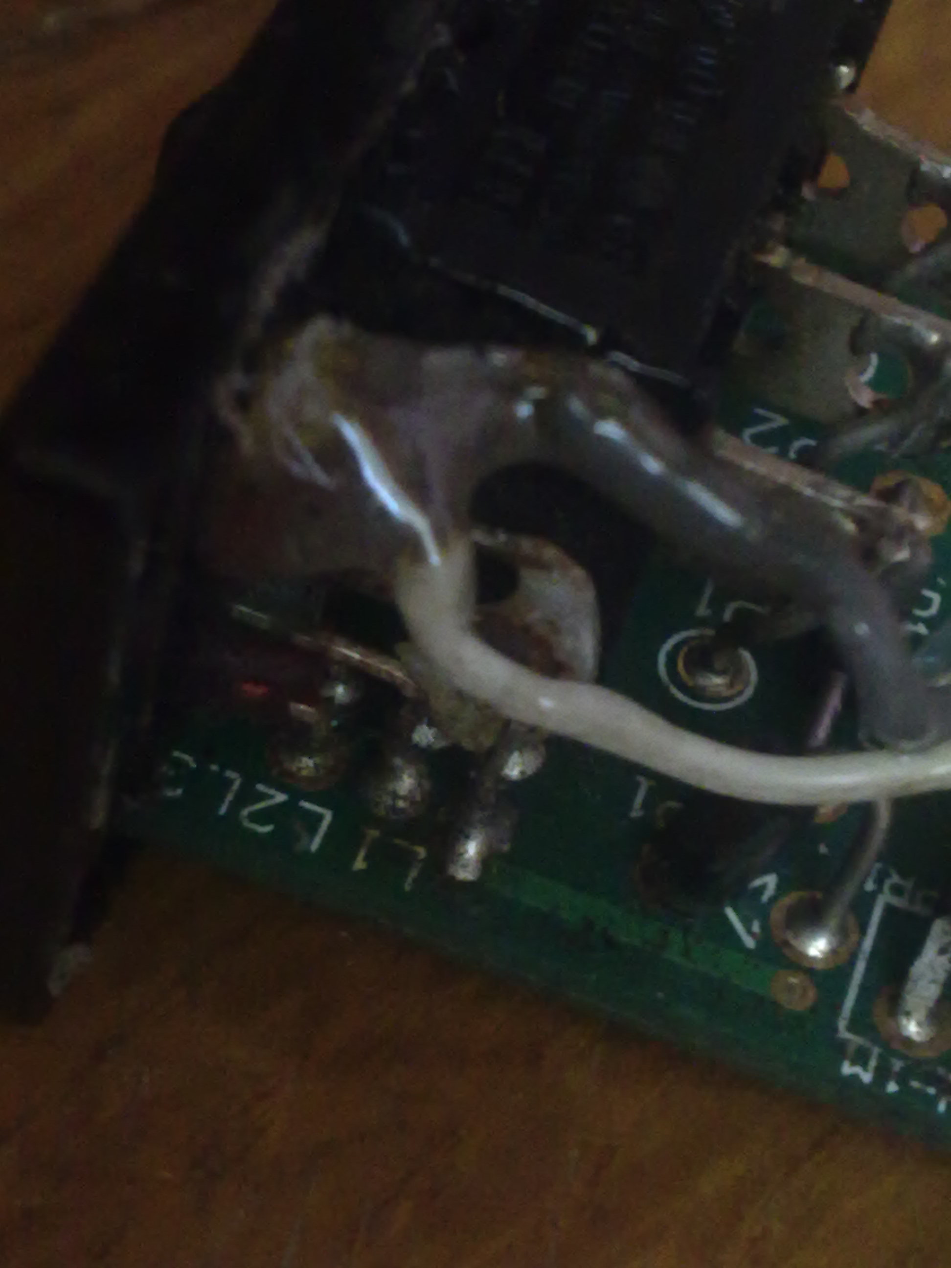

По ходу о моей проблеме с кнопкой (ГБО2). У меня пневмореле установлено прямо на редукторе и питание на него, с кнопки (см. прикреплённые фото; контакт №2, синий провод) идёт только при наличии импульса на ВВ проводе катушки зажигания (контакт № 7, коричневый провод) т.е при вращающемся движке, по этому услышать срабатывание самого пневмореле невозможно, и индикации о срабатывании кнопки в заводском исполнении -- тоже нет. По этому, на будущее, я в саму кнопку, (к контактам №2 и №6, чорный и синий провода) через резистор в 1,5 кОм, поставил ещё один светодиод -индикатор подачи питания на пневмореле (кнопка сработала), гнездо под него в кнопке уже есть. Польза есть, а риска ноль. Сделать может любой, даже человек далёкий от паяльника.
Если перепутать питание светодиода, он просто не загорится. Если величина сопротивления будет чуть больше или меньше, диод будет гореть чуть тише или чуть ярче, при сильно малом сопротивлении может конечно и перегореть, но в этом случаи получается разрыв цепи а в схеме кнопки ничего не измениться. Если нет сопротивления малой мощности, можно использовать и мощное, но для прочности монтажа второй вывод сопротивления нужно припаять к контакту №4 -- он не задействован вообще. Сам светодиод в гнезде лучше закрепить силиконом или капроном, или другим клеем.
Для проверки, при пайке на дому - нужно припаять проводок 10-20см. (можно просто воткнуть штырь контакта, под изоляцию в торце провода) к контакту №7 (это будет наша антенна) и подать питание от 9 до 14 вольт "+" на контакт №5 - красный провод, а "-" на контакт №6 - чорный провод. Если поднести антенну к работающему трансформатору (можно использовать наш блок питания) - в кнопке сработает реле (будет слышен щелчок) и загорится индикатор. Кстати, как я узнал, те же кнопки ставятся на карб.
