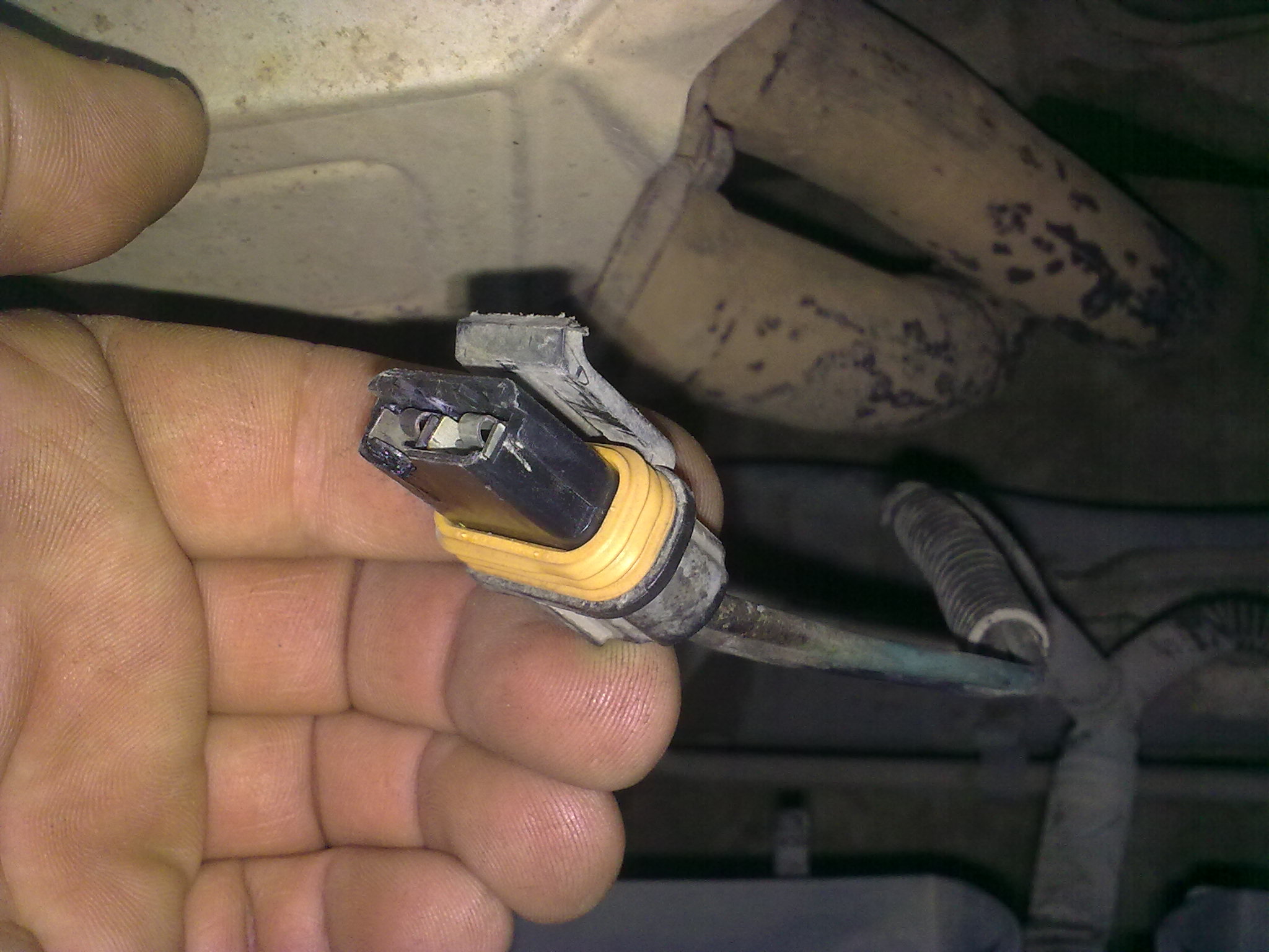

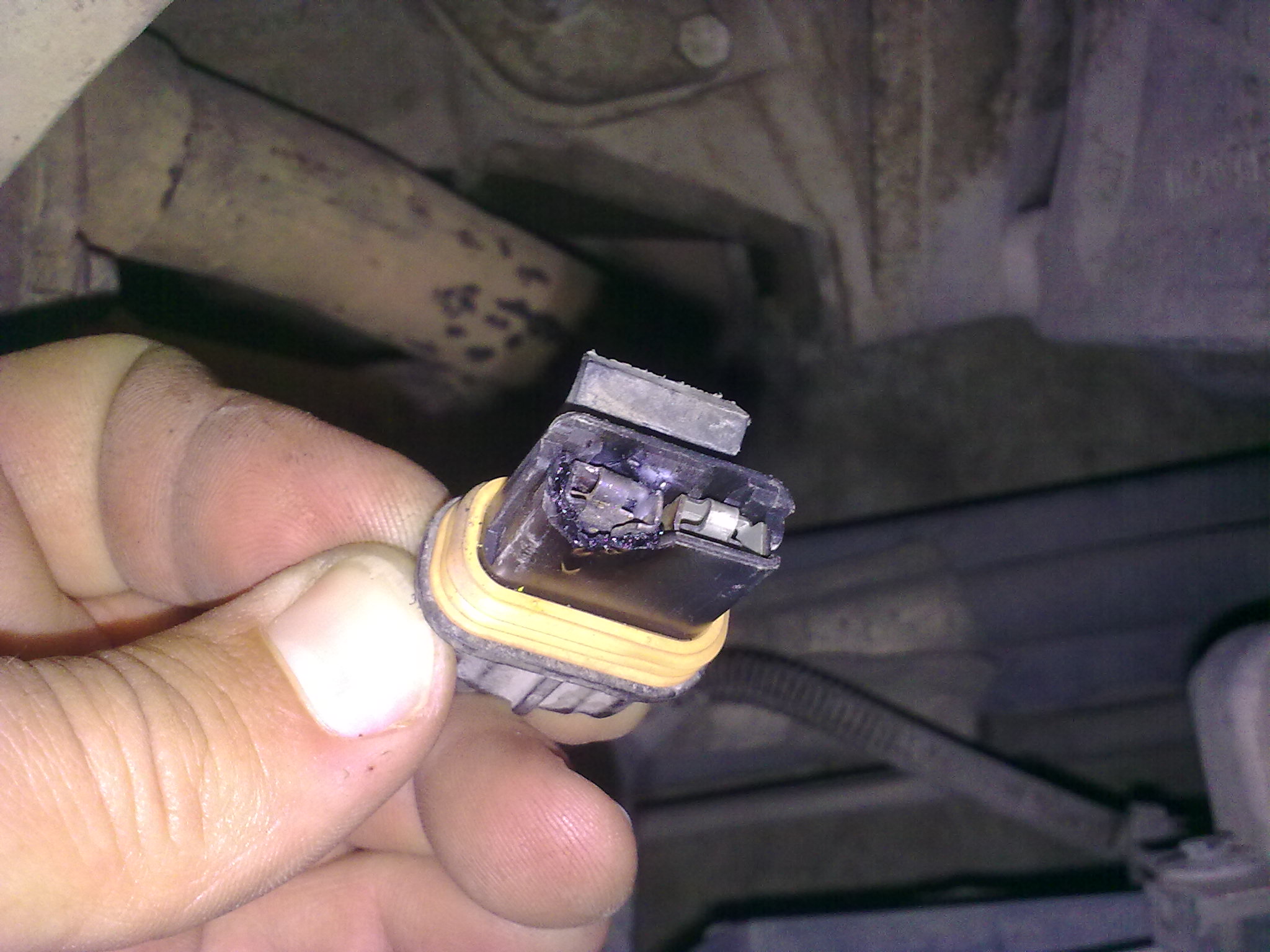

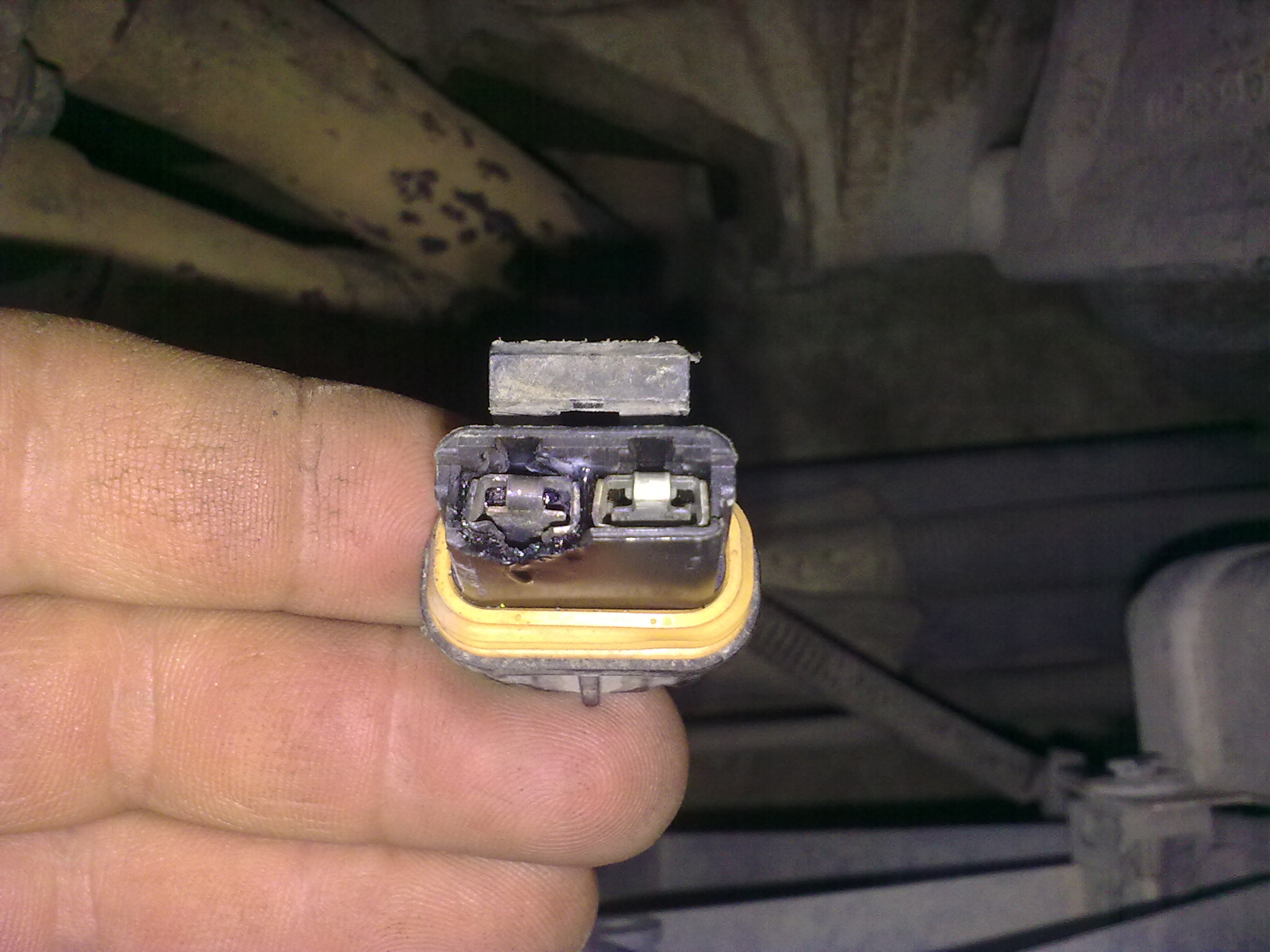

начал пригорать разъем проводки вентиляторов охлаждения и один вентилятор периодически стал не работать , шевелил, чистил, поджимал -- без толку, на сервисе говорят нужно вилку заменить но у них таких нет, кто может подсказать от чего подходит разъем ??? мама находится прямо на вентиляторе охлаждения без проводков, жестко в корпусе мотора .

Вставляешь иголку в штекер, чтобы подогнуть стопорное усико. Вытягиваешь один контакт из пластикового корпуса. Затем аккуратно контакт разворачиваешь и контактную поверхость зачищаешь маленькой отверткой. Потом все собираешь обратно. Если все сделать аккуратно продлишь жизнь на долго.
Я так АБС провод зачищал - хотя потом все равно новые заказал.

Через провод АБС микроамперы текут. А через провод вентилятора - больше 10 ампер. Тут зачищать уже поздно. металл отжёгся и потерял свои свойства. В частности - стал мягкий. Надёжного контакта не будет. Таки - лучше заменить. А зачистить надо обязательно ответный разъём на вентиляторе.

я и так понимаю что лучше заменить... блин где найти то ?? если на сервисе для б\у опеля говорят что не знают ??((((((( с чего подходит то ??

Посмотри на штекере может быть очень мелко какой-нибудь номерок выбит. Тогда по каталогам можно будет найти.

срезали вилку поставили простые клеммы, но электрик сказал что это признак умирания вентилятора охлаждения, посмотрел цену и удивился (((((( возник по ходу пьесы вопрос о взаимозаменяемости данного вентилятора с других бюджетных моделей ..... по вину они у нас еще и разные вот мой 4GDDU03A7XD260418 жду совета
