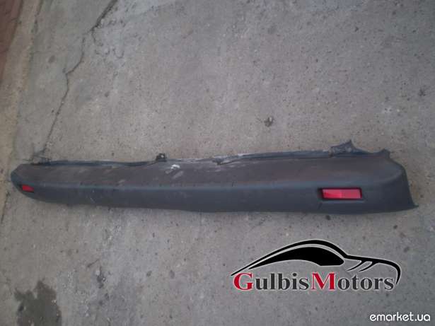

Вы наверно не поняли. У меня трафик 2006г. Бампер не такой как по ссылке Шкодника! У него средняя линия почти ровная. У меня же низ бампера по всей длине закругляется. И ровная, перпендикулярная плоскость есть только ближе к верху. Сейчас фонтку какую-нибудь найду.

Нужно найти вот такие корончатые сверла:
Они имеют центральное направляющее сверло и дают очень аккуратные отверстия в металле:
Там вроде нужен диаметр 22 мм.
И уже имея такое сверло делать отверстия на линии между катафотами - прямо в железный бампер.
У меня раньше так было. Косые шайбы в этой ситуации помогут.
