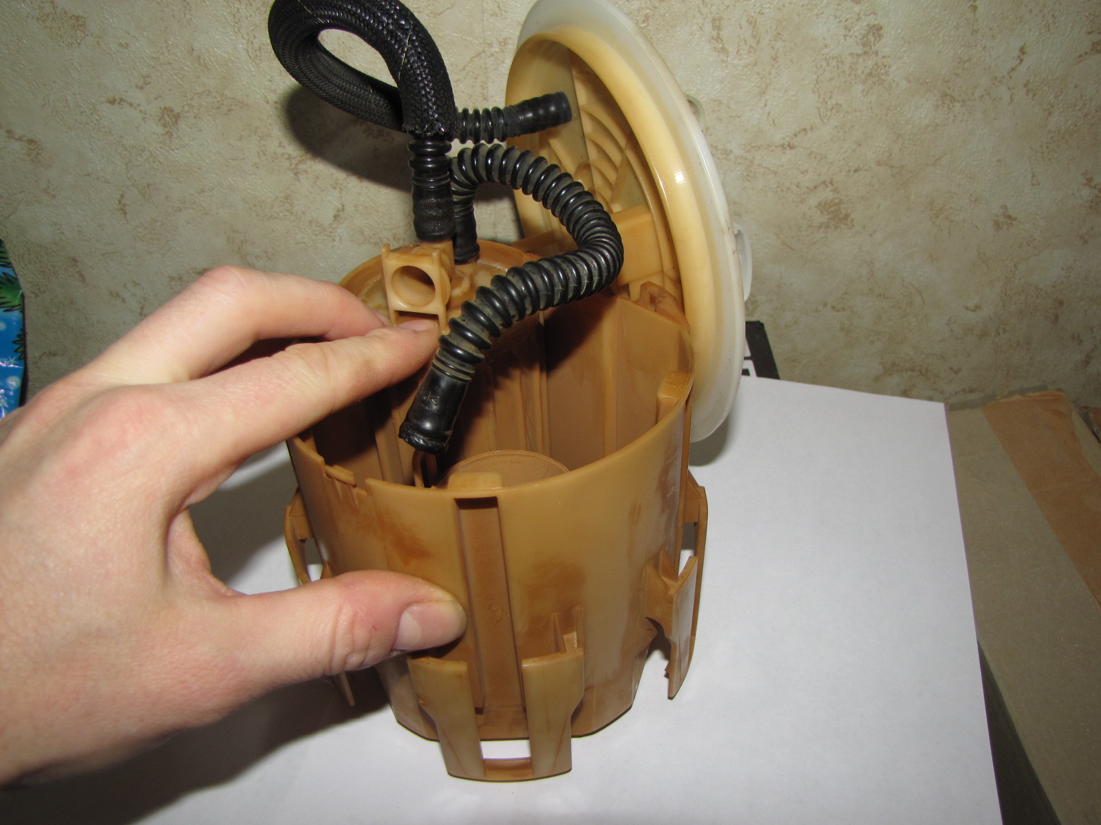

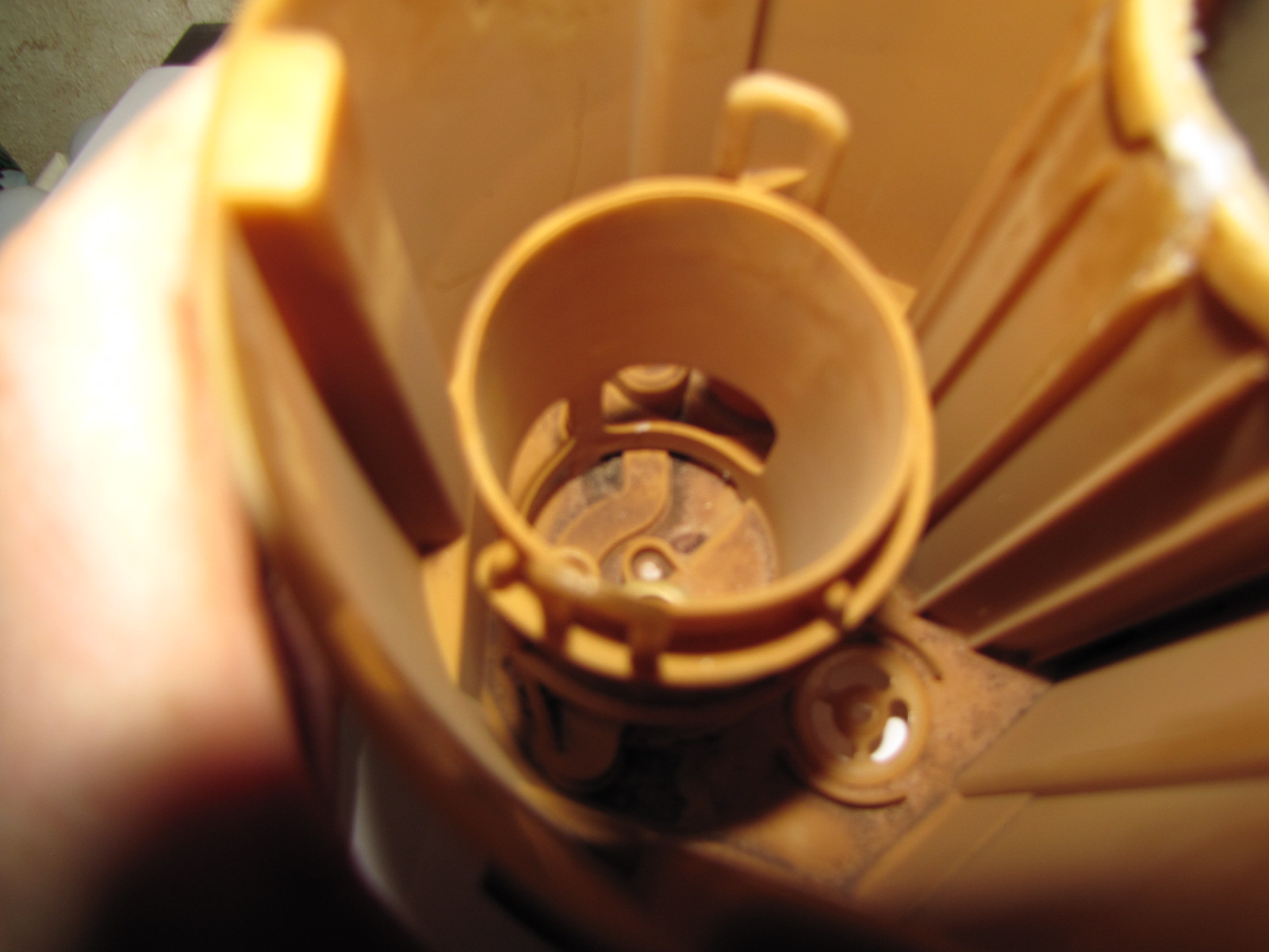

что же такого таится в недрах модуля?
[attachmentid=126730]
я его немного подразобрал, но это не столь важно. основное видно
[attachmentid=126728]
внутри в специальном отсеке-банке стоит насос, с него по шлангу топливо поступает в некий закрытый резервуар и с далее на выход в систему. там еще есть перепускной клапан (он сам снят, но его место видно. на самом первом фото, оно как раз над указательным пальцем)

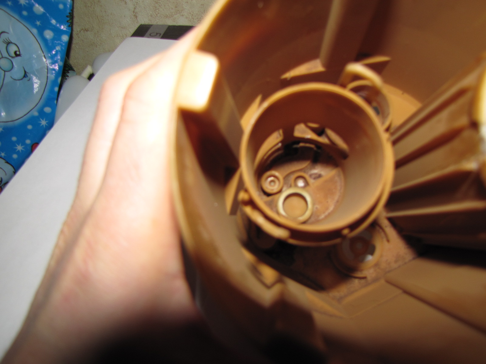

[attachmentid=126729]
внизу этого стакана видно 2 отверстия. маленькое это отвод из самого насоса видимо для выравнивания давления. и большое, как раз топливо заборник.
это отверстие не имеет прямого выхода в бак. по каналу внизу оно соединено с областью забора топлива, которая расположена по закрытой стенке этой же колбы. она находится с противоположной стороны от видимых 2 отверстия в стенке стакана насоса. к сожалению там на столько узко, что сфоткать это место не смог, а именно там и находится тонкая сетка топливо приемника.
это фильтр №1 как раз та самая сеточка, которую все привыкли видеть внизу и часто надетую на насос.

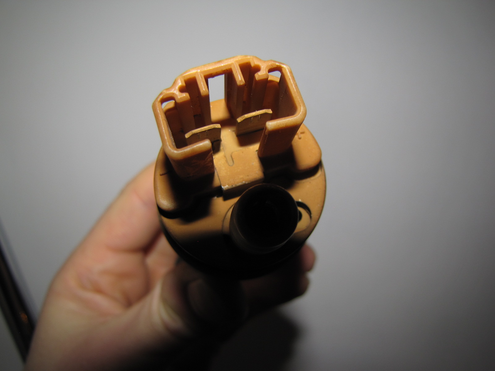

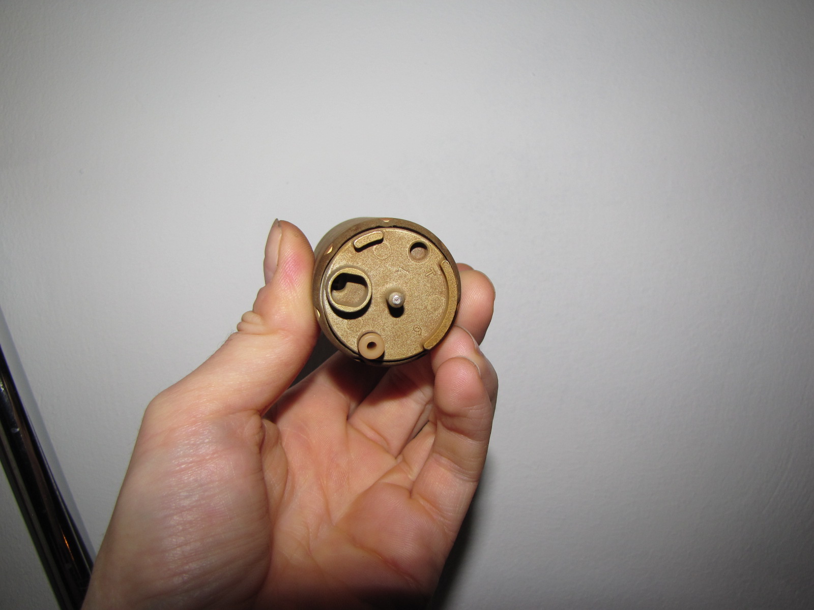

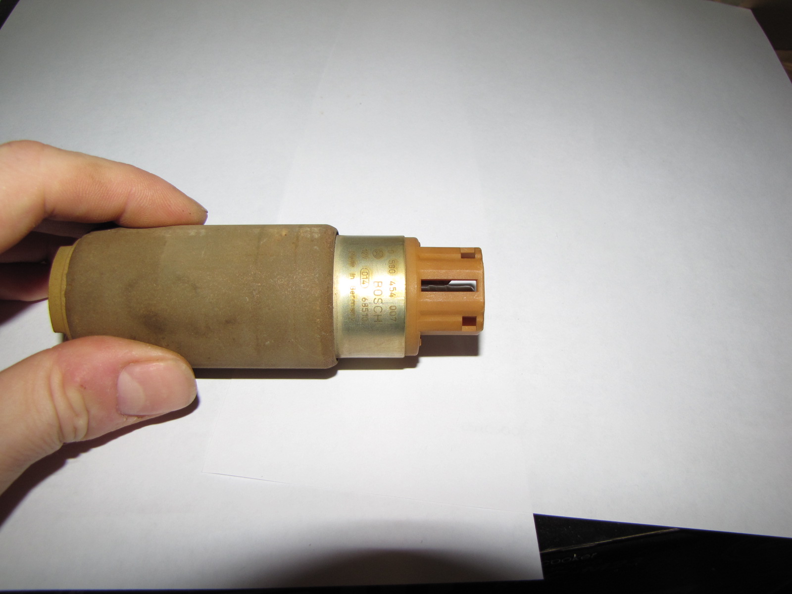

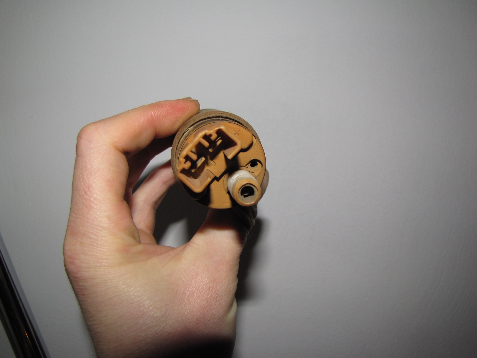

вот и сам насос для наглядности
[attachmentid=126734][attachmentid=126735][attachmentid=126736]
его номер 0 580 454 007 BOSCH
[attachmentid=126731]

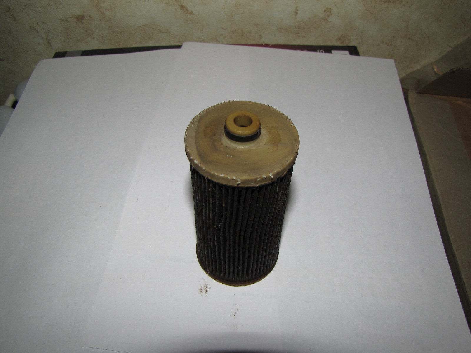

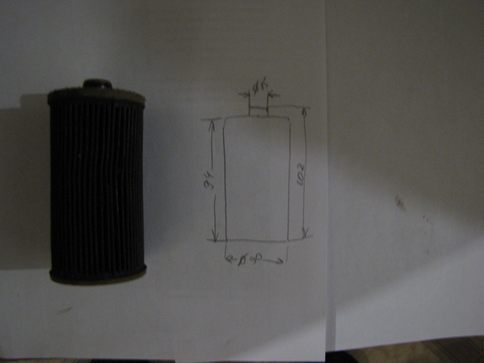

теперь о самом интересном.
я вскрыл тайную емкость с приходящими к ней шлангами. там внутри стоит проточной встроенный фильтр, который расчитан на N-гекалитров проходящего через него топлива и потом как любой фильтр забивается.
когда он забивается совсем, то система встает и машина вместе с ней.
[attachmentid=126732][attachmentid=126733]
размеры фильтра приведены исключительно для справки. так как ни какого результата они не дадут. даже если подобрать такой картридж, то для его замены надо как-то мудрить с вскрытием и последующей запайкой корпуса. такую операцию корпус может не перенести. и шаманство с бубном приведет к краху планов.
