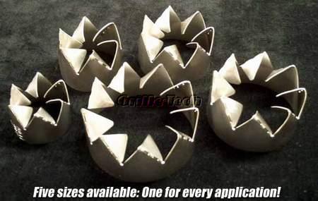

в последнее время, искал способы как сэкономить на бензине, huh.gif а ездить я люблю интенсивно, быстро и здесь в интернете нашел одну штуку, на вид кусок металла и стоит 10 уе, обещали 30% экономии бензина blink.gif , и + 16% лс, решил заказать, установка заняла 2 мин и о щасття ar.gif , машина не ездит а летает, правда на счет экономии еще не замечал, сегодня поеду на заправку и через несколько дней увидим.
забыл сказать, этот дивайс устанавливается в патрубок который выходит из воздушного фильтра, таким образом делает эффект торнадо, что и помогает подавать большее количество воздуха, за счет чего обогащается топливная смесь ap.gif ay.gif

Почему автопроизводители вбивают ДЕСЯТКИ МИЛЛИОНОВ долларов в повышение экономичности двигателей на единицы процентов - когда все так просто?
Почему за более чем 100 лет существования ДВС подобное устройство не устанавливалось самим изготовителем ни в одной стране мира НИ НА ОДИН автомобиль, включая гоночные, ни на один трактор, ни на один тепловоз... - вообще НИКОГДА И НИГДЕ?

polikrit, наверное, точнее будет сказать не большее количество воздуха, а с большей скоростью и с завихрениями, что позволяет воздуху быстрее смешиваться с бензином.
Загибы напоминают турбину. Похоже на правду.
Теоретически, если воткнуть в патрубок какой-нибудь кулер
от компа, то эффект будет тот же.
Если мощность увеличилась, то и расход будет ниже. Возьму себе тоже.
Если внимательно разглядеть, то эту штуку легко самому изготовить.

Увы, эффект торнадо, подавая больше воздуха, должен обеднять смесь. Инжектор этого не допускает, поэтому прибавляет топлива, соответственно при росте расхода топлива - растет и расход бензина. Ну и мощность.
Поэтому чудес не бывает - больше мощности - больше топлива.
Теперь о самом торнадо - видимо, подозревается воронка, образовывающаяся в ванне при сливе воды - вода течет быстрее, это верно. Но не воздух! Вохдуху мешает фильтр.
Закручивание воздуха - похоже на вечный двигатель - воздух закручивается и движется быстрее...
С какой стати? Ведь фильтр-то остался... А воздух засасывается поршнями, соответственно воздух надо надувать внутрь, а не кружить... Таким образом этот безумный агрегат превратился в ТУРБОНАДДУВ!!!
Итак, господа соплеменники, все ставим себе эту копеечную весчь и.... получаем ... наддувный атмосферник... только без турбины, что удобно - смонтировал и забыл.... При этом еще и расход топлива падает....

Rules, при моем уважении к Вам, мне кажется, что Вы не совсем точно оценили процессы, происходящие в данной трубе.
Количество воздуха, зазасываемого системой через воздушный фильтр не изменилось, и датчик расхода воздуха свои показания тоже не изменил (соответственно, подачя топлива осталась прежней). Изменилось только состояние воздуха непосредственно перед камерой сгорания.
А именно:
1) воздух засасывается в камеру завихренный, что позволяет ему быстрее перемешиваться с топливом;
2) скорость воздуха на входе камеры стала выше. Объясняю почему: любое препятствие в трубе, сужающее проход или сужение самой трубы, увеличивает скорость (не путать с количеством) потока жидкости или газа в этом узком участке, при прочих равных (давление, разряжение). Возьмем, на пример, обыкновенный медицинский шприц. Если толкать его поршень со скоростью V, то струя воды летит дальше, если надета игла, и ближе, если без иглы.
Таким образом,
если поршень должен засосать 1 литр воздуха, к примеру, то он его засосетет в любом случае. Только
в первом случае воздух поступит в спокойном (условно) состоянии, во втором же случае завихренный и с немного большей скоростью потока.
Если и есть увеличение мощности, то только за счет улучшенного смешивания топлива с воздухом.
Polikrit написал же, что машила стала летать, по его субъективному мнению,
какой смысл ему лапшу вешать? Посмотрим, что у него будет с расходом топлива после теста.

Далее. polikrit либо провел какие-то работы одновременно с установкой этого девайса (напр., заменил воздушный фильтр), либо здесь проявился психологический "эффект плацебо" (что наиболее вероятно). Ведь замеров он не проводил, а ощущение "машина летает" может возникнуть даже от того, что изменился звук мотора.
По поводу теории. Мы имеем определенный перепад давлений, за счет которого происходит всасывание воздуха. Скорость потока, особенно в зоне клапана (где и происходит впрыск), такова, что поток имеет значительную турбулентность. Ни о каком "спокойном состоянии" не может быть и речи. Перемешивание с топливом (которое испаряется практически сразу) происходит еще до его попадания в цилиндр.
Далее. Возьмем те же два шприца - с иглой и без нее. Надавим на поршни с одинаковой силой. Из какого шприца вода выйдет быстрее? Так и здесь: показанный девайс, по сути, представляет собой дополнительное сопротивление на впуске. В результате наполнение цилиндров воздухом может только ухудшиться.

Реально повеселило это чудо техники! Понятно - развод чистейший. Да, мощность мот и прибавиться но взамен на что? .Поставили дополнительное сопративление в воздуховод, следовательно уменьшили подачу воздуха! Т.к. атмосферный двигатель засасывает всегда кол-во воздуха равному допустим 1 литр. Ну не могет он бедный больше всасать! Объем камеры сгорание = const. Чем меньше отверстие - тем меньше воздуха. (пример из жизни - попробуйте подышать через соломинку, вроде как не задохнулись, а потом с этой соломинкой пробежать?). Уменьшили подачу воздуха - обогатили смесь, получили несколько лучшую динамику. Далее ждемс когда крякнет лямбда а за ней катализатор. Плюс нагары на клапанах будут такими, что снимем голову. Ладно, мы смоделировали ТОРНАДО, для дет. сада нормально, можно похлопать в ладоши, но при этом двиг заставили рабртать на богатой смеси. Далее ЭБУ должно устранить эту ошибку...В результате , своими руками, заставили двиг "дышать" через соломинку...
Вот если хотим оставить кол-во воздуха одинаковое, проходящее через более узкое отверстие (любой формы), но при этом увеличить скорость прохождения и добится ЭКЗОТИЧЕСКИХ завехрений и т.п.(например на F1 такие есть) - необходим дополнительный источник наддува, отсюда вытекает необходимость установки т.н. ТУРБИНЫ. Но эта экзотика не принесет боьшой эфект, для жизни это очень дорого, и не нужно, т.к. требует очень тщательной проработки и моделирования, для конкретного типа двигателя и т.п.). Гораздо проще и эфективнее закачать большее кол-во воздуха в камеру сгорания и дать возможность сжечь большее кол-во топлива. Отсюда - ТУРБИНА, что и видим на современных авто. И стоимость сего девайса, гоооораздо большая, чем предложенная за 10$ "чудо" крыльчатка. (Задорного в студию с его "...ну тупые!").
Как альтернатива - воздушный фильтр с пониженным сопротивлением... Чип тюнинг, тюнинг выхлопа и т.п. За прибавку к мощности 10-15 кобыл придется отстегнуть 2-3 косаря вечно зеленых (опять же, где Задорнов?). Либо просто банально - чаще меняем обычный фильтр.
