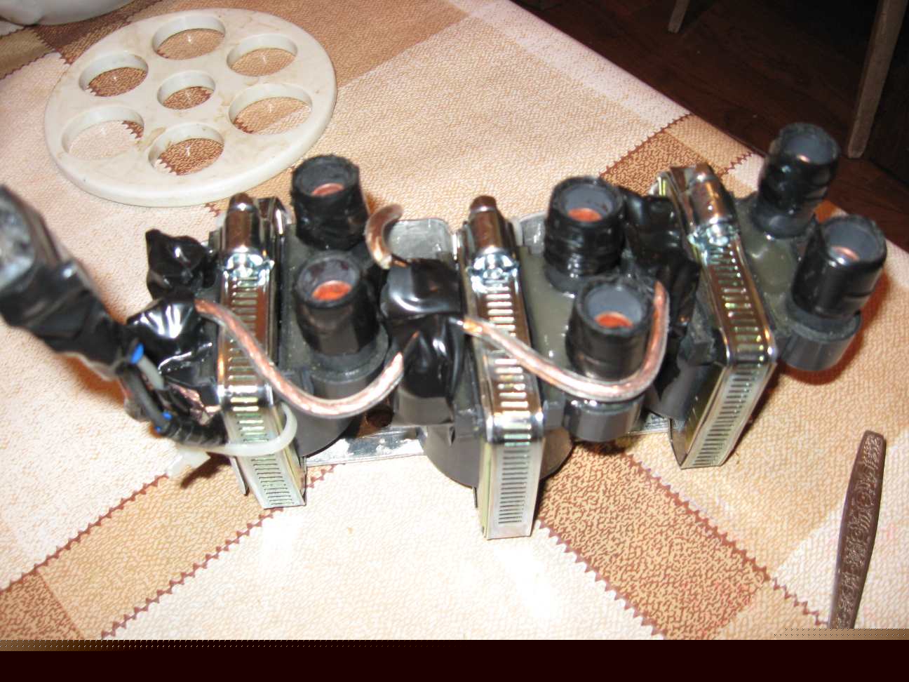

Opel Omega B 1997г двигатель X25XE. Отказал модуль катушек зажигания 0221503017. На 1-й и 5-й свече нет искры. Новый модуль стоит 14-165$. По совету знакомого электрика Жени заменил модуль на три катушки от автомобиля Газель. Стоимость катушек (суммарная) 25 долларов. Плюс 2-3 дня творческих метаний (как их втиснуть на место штатной) и претворения их в жизнь. Катушки установлены 10 дней назад. Система работает без замечаний.

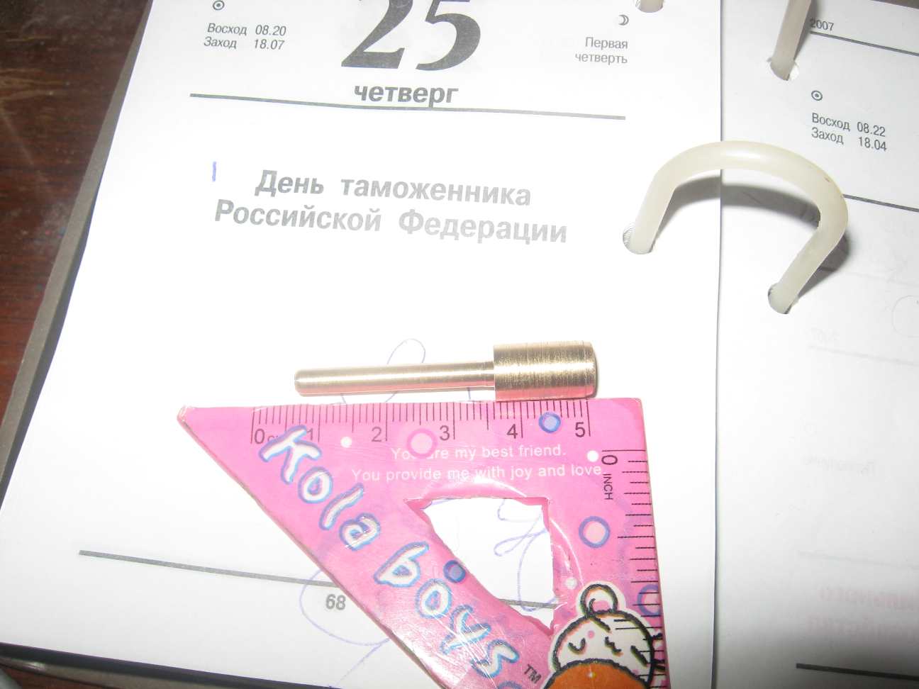

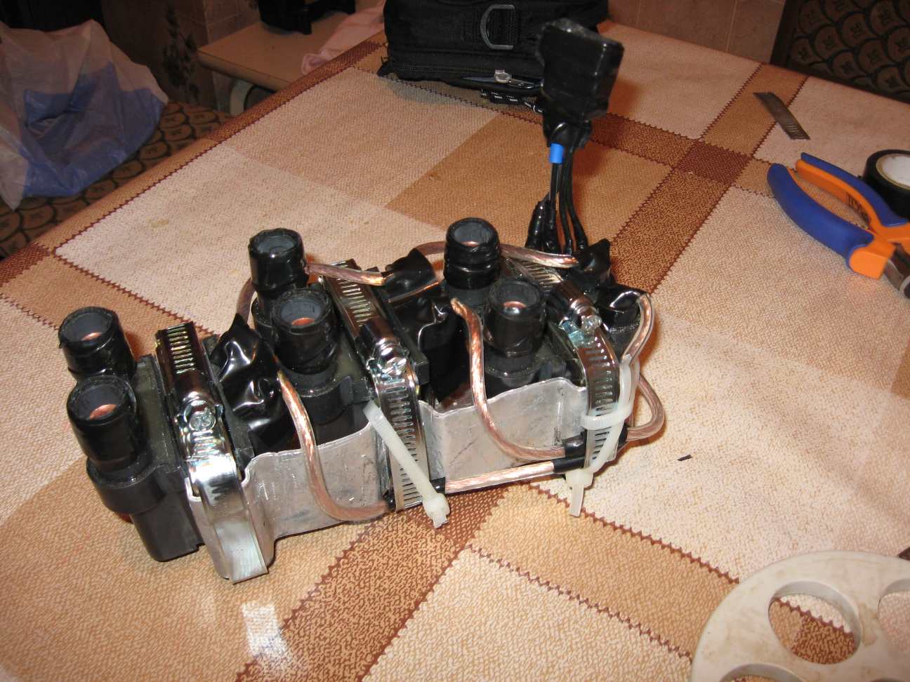

Прикрепил что смог. У меня Dial-up и рвется каждые 20 минут. Скорость 14400.
Смотрите. Если есть вопросы, задавайте.
Надеюсь кто сможет сделать лучше. Может попросить сам завод производитель газелевских катушек сделать 3 в одном для Опелей? Правда они тут же цену заломят как за Bosch.
Олег[attachmentid=10274][attachmentid=10268][attachmentid=10266][attachmentid=10279]

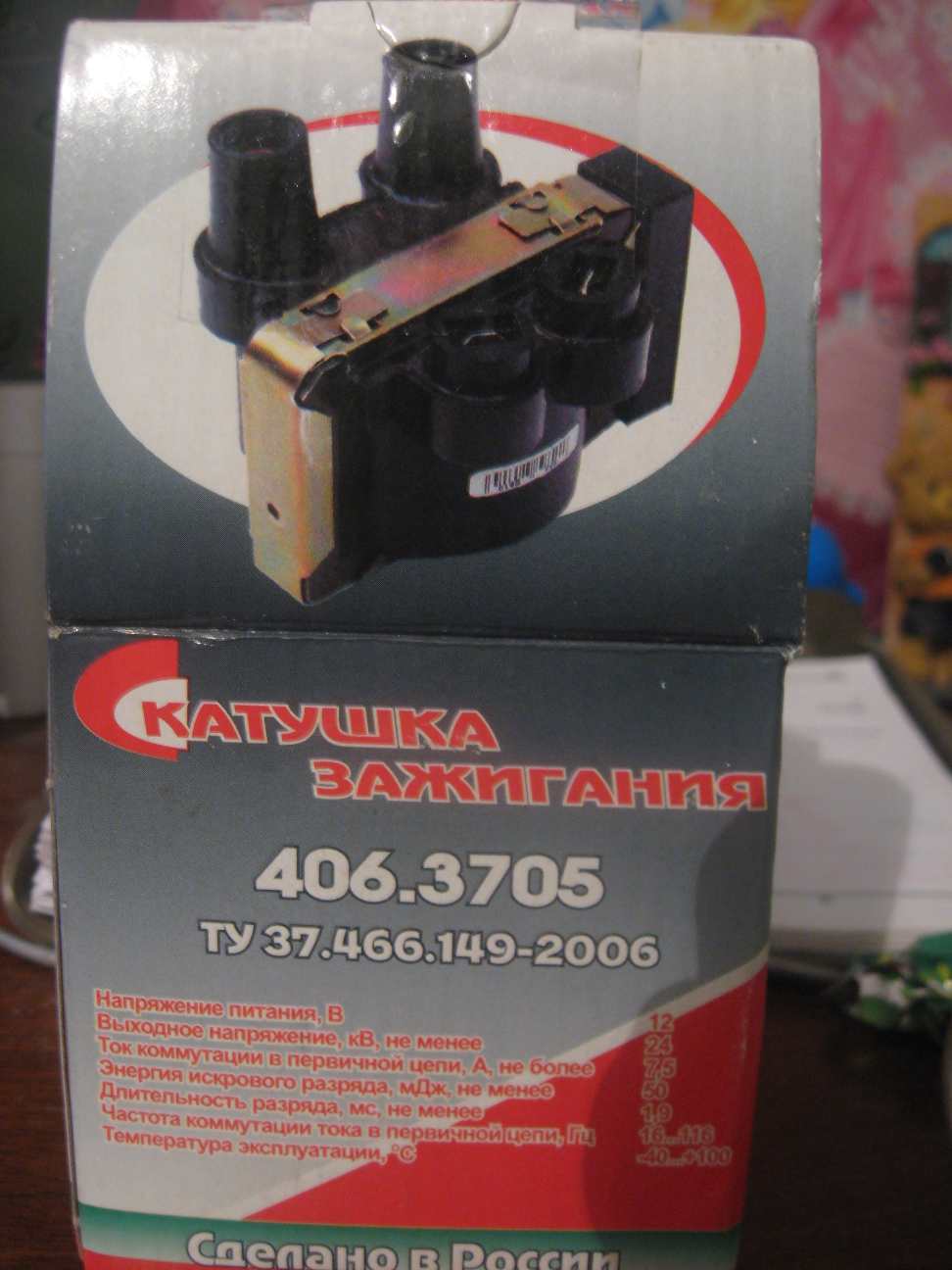

СМ. фото коробки от катушки. Существуют катушки с дырочками по краям магнитопровода, и без. Я использовал те что без отверстий, т.к. они кажется меньше размером.
"Конструкция" ставится вместо штатной. Геморрой только с ее креплением, не с установкой.
Уверен что есть варианты и получше. Но мне таковые в голову не приходили.
