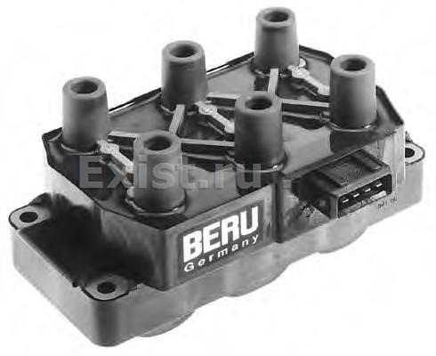

есть рабочая катушка, б/у. но в Новосибирске. вот такого плана.
