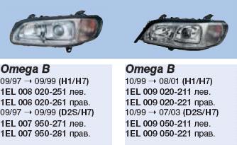

Сколько стоят хелла?
[attachmentid=12104]
И где вообще можно купить оборудование hella, есть у них спец. магазин в Москве?
#17 PILOT-T
PILOT-T
  • Cообщений: 3 103
  • Город:Украина . Николаев .
Отправлено 16 Январь 2008 - 20:13
Средняя уена на Хелла под галогенную лампу от 150у.е. под Ксеноновую от 450 (у нас так) .
