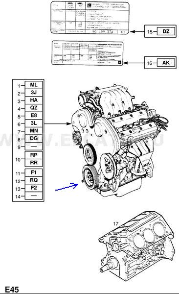

Всем привет.
возвращаясь с дачи увидел пар идущий из под капота, БК ничего не пишет и на приборке все в норме (t 95 градуслв), открываю капот, снизу под ремнем генератора (на рисунке стрелкой показано примерно откуда), откудато изнутри струйкой текла ОЖ.
Машина заводится нормально, работает тоже нормально...
масло в норме да и все жидкости тоже в порядке
Что это такое может быть ?
[attachmentid=21906]

На помпу похоже....

А там, по-моему, больше ничего и нет кроме помпы.

помпа
