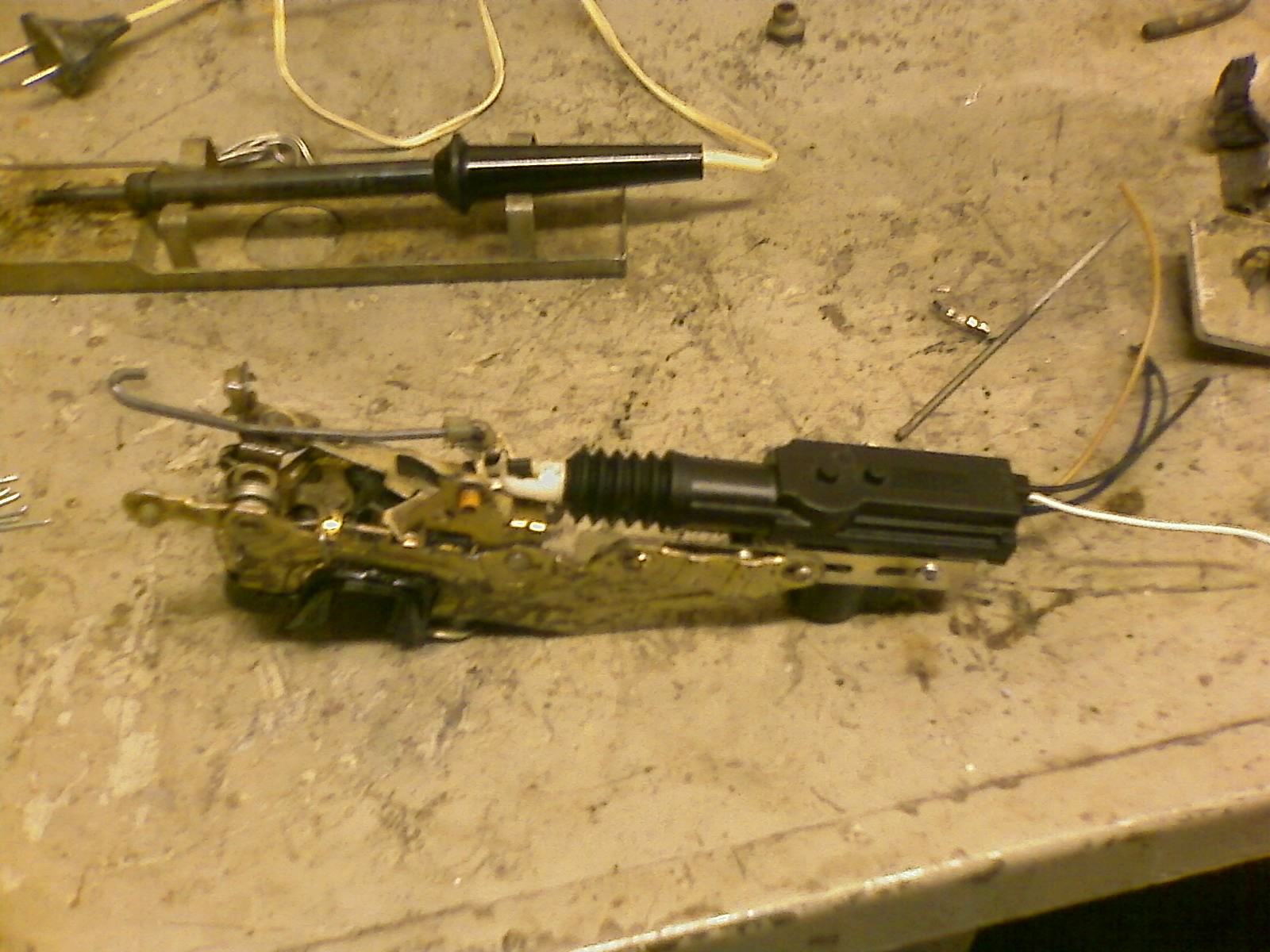

Всех приветствую! На днях столкнулся с обсуждаемой на форуме проблемой. Вышел из строя командно исполнительный привод замка водительской двери. Узнав сколько стоит новый (2500р) и посчитав нецелесообразным отдават (800р) за бу. Попробывал вариант с заменой микриков (переключателей) но таких найти не смог. Поэтому попробовал установить привод пяти контактный (80р) от обычной штатной сигнализации продаваемый в любом авто магазине
в результате небольшой доработки вот как получилось(ПАРДОН ЗА КАЧАСТВО):

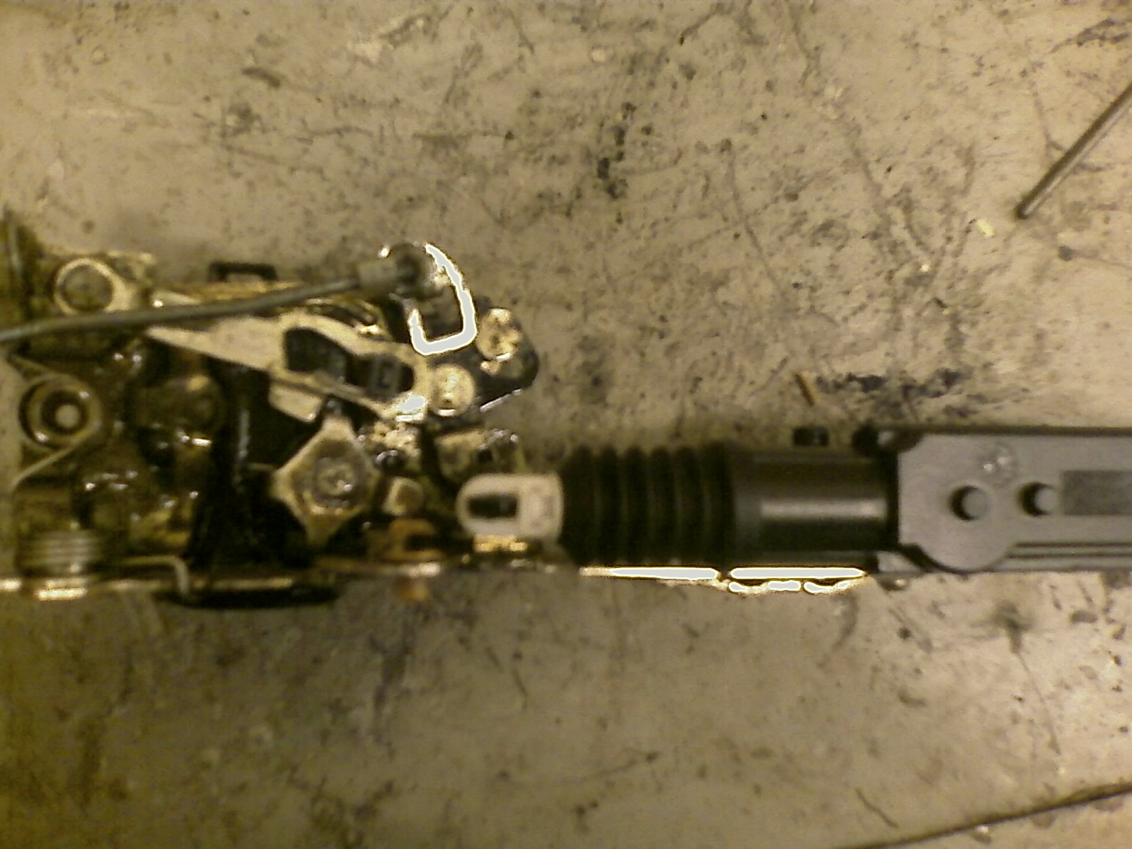

я расточил натфилем круглое отверстие поводка привода под прямоугольное, прикрепил идущую в комплекте планку на винты к основе замка и уже к ней прикрутил сам привод, отрегулировал его положение, чтобы он свободно двигал рычаг замка.

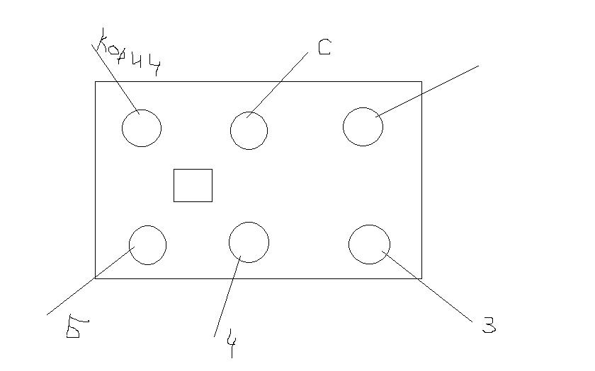

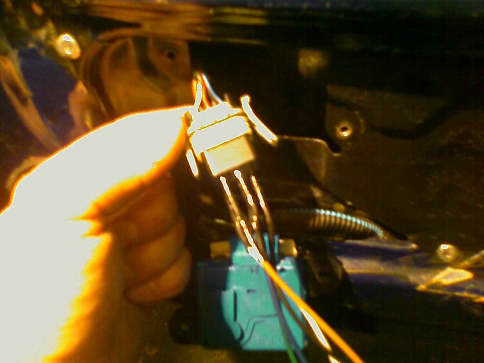

Подключил провода к разьему как на рис (ОПЯТЬ ЖЕ ИЗВИНЯЮСЬ ЗА КАЧАСТВО) в результате имеем полностью функционирующий замок (открываеться как с ключа так и с пульта сигнализации, срабатывает центральный замок при нажатии или поднятии фиксатора внутри салона)
Итого бюджет 80р против 2500р. Не знаю на сколько его хватит, но по опыту эксплуатации таких приводов на разных авто, года на 2-3 должно спокойно.
Вот, может кому пригодиться.

По поводу проводов на убогой схеме изображен разьем
правый нижний - зеленый (питание эл привода)
правый вехний - не подключаем
левый нижний - белый (управление центральным замком)
левый вехний - коричневый (управление центральным замком)
средний нижний - черный (общий)
средний вехний - синий (питание эл привода)
Сообщение отредактировал Dimbas: 24 Ноябрь 2008 - 20:12
