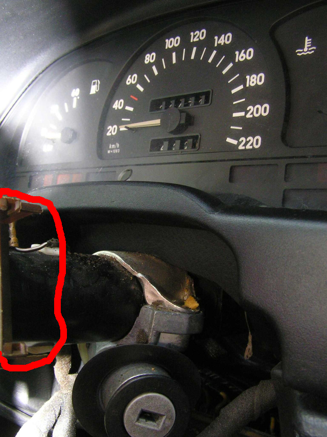

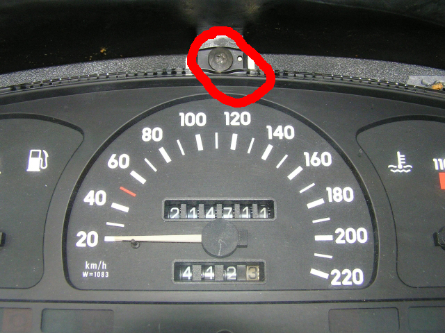

Ну как не помочь Камраду. Когда то и сам разбирал панель. Очень помог этот фотоотчет сделан не мной не помню где взял... smile.gif) но то что нужно тебе... Фото не мои в общем но слова на 90% мои.
Сначала снимаем кожух руля и вынимаем переключатель поворотов и дворников, чтоб в последствии нам ничего не мешало!
[attachmentid=42879]
[attachmentid=42880]

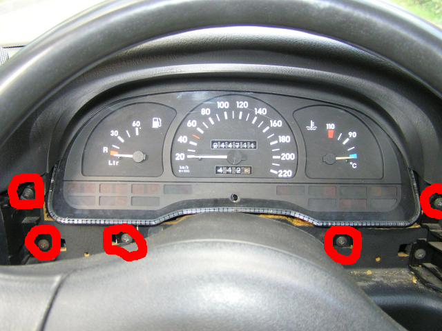

После откурчиваем шесть саморезов...
[attachmentid=42881]
И еще один сверху
[attachmentid=42882]

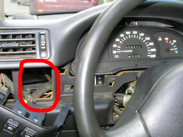

Отсоединяем выключатель света.
[attachmentid=42883]

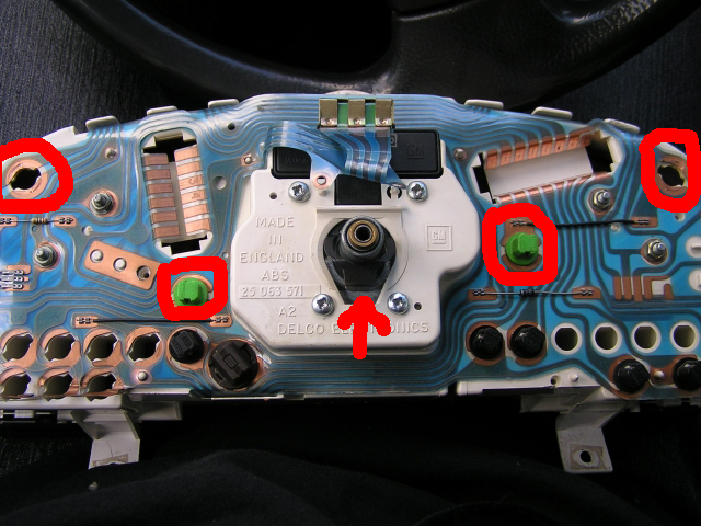

Потом мучаемся засовывая руку за панель. Если широкие лапы то будет немножко трудновато. Отсоединяем разъемы идущие к панели, там просто нужно надавить по бокам. И на сладкое тросик спидометра. Вспомнил как я его еще на гольфе мучался снимать... Там в общем есть такая защелка ты ее нащупаешь просто нажми на нее и вуаля тросик спидометра снят. Кстати снимать руль не обязательно после некоторых хитрых манипуляций панель пролазиит справа с небольшим усилием. А вставлял я ее через руль. Значит и через руль может пролезть.
А вот и панель собственной персоной.
Красным отмечены места подсветки для тех кто хотел бы сделать подстветку другой...
[attachmentid=42884]
