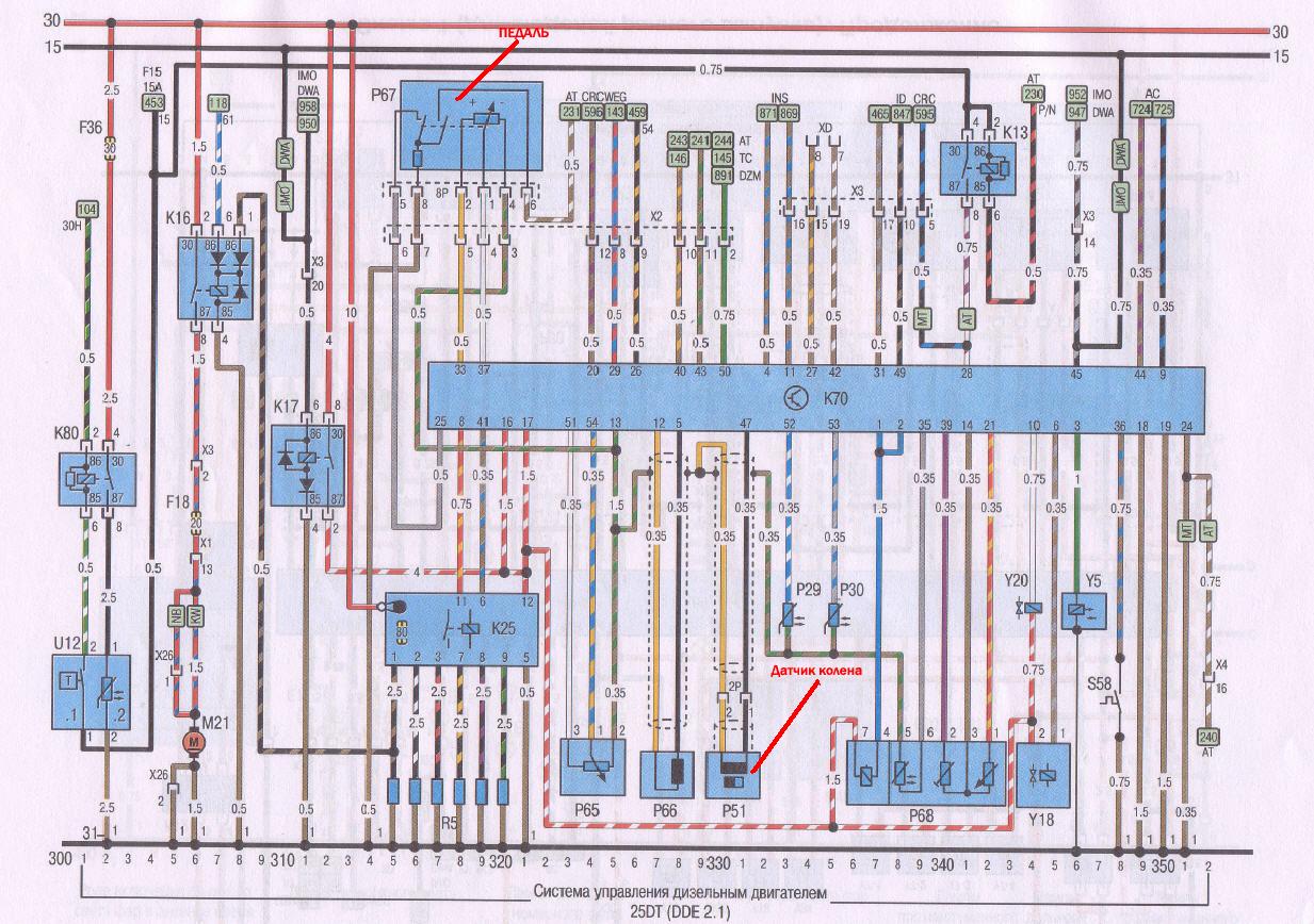

[attachmentid=45209]а кто нибудь может разжевать схему?куда идут провода от дпкв?почему на 47 ногу приходит один провод а второй вместе с экраном у меня соеденены еще с 5-6 проводами и заизолированы?кстати,если с дпкв снять разъем на работающем двигле, то обороты вырастают все так же до 2500 и тахометр не работает,и заводится она без разъема, только обороты сразу до 2500 взлетают.так должно быть?
а может это иммобилайзер?он случайно не перекрывает ДПКВ?у меня иммо отключен,отключал не я,может чего нибудь отвалилось?
А АКПП при этом сбрасывает в аварийный режим?
Я так полагаю второй провод на 13 пин.
Экран сигнального провода с ДПКВ это и есть масса этого датчика, возможно в этом у тебя и проблема - ненадёжная масса датчика.
19 ошибка говорит только о ДПКВ и проводке к нему, перебрать ТНВД конечно хорошо, но из за этой ошибки - странно.
Ошибки этой быть не должно, ни на заглушенном ни на заведённом, не путайте этот мотор с с20ne и прочими.
Почитай вот эту тему, вернее тот алгоритм проверки компонентов что я там описал.
http://forum.bmwland...showtopic=69352

вот и прикол то в том что на мозг т.е.пин 13-47 приходит 1390 ом,а ошибка лезет!вот только блок управления у меня 0 281 001 215 zp его прошлый хозяин менял,говорит ездил на нем,а я машину уже такую взял,с такой неисправностью(дешево),так может мозг надо купить 0 281 001 214 ZQ???

замерял,примерно тоже самое.
