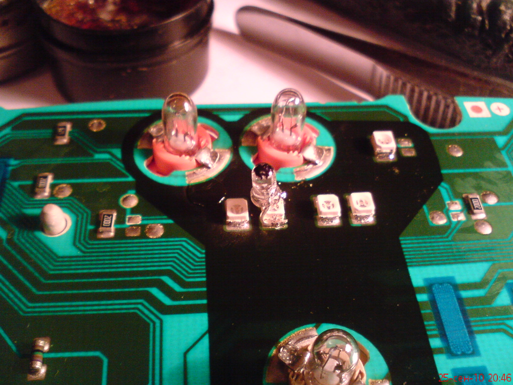

Важно! Если кому вдруг придется разбирать приборку, не поленитесь пометить крайние состояния стрелок приборов, а то обратно придется устанавливать исходя из логики и здравого смысла smile.gif
[attachmentid=58809]

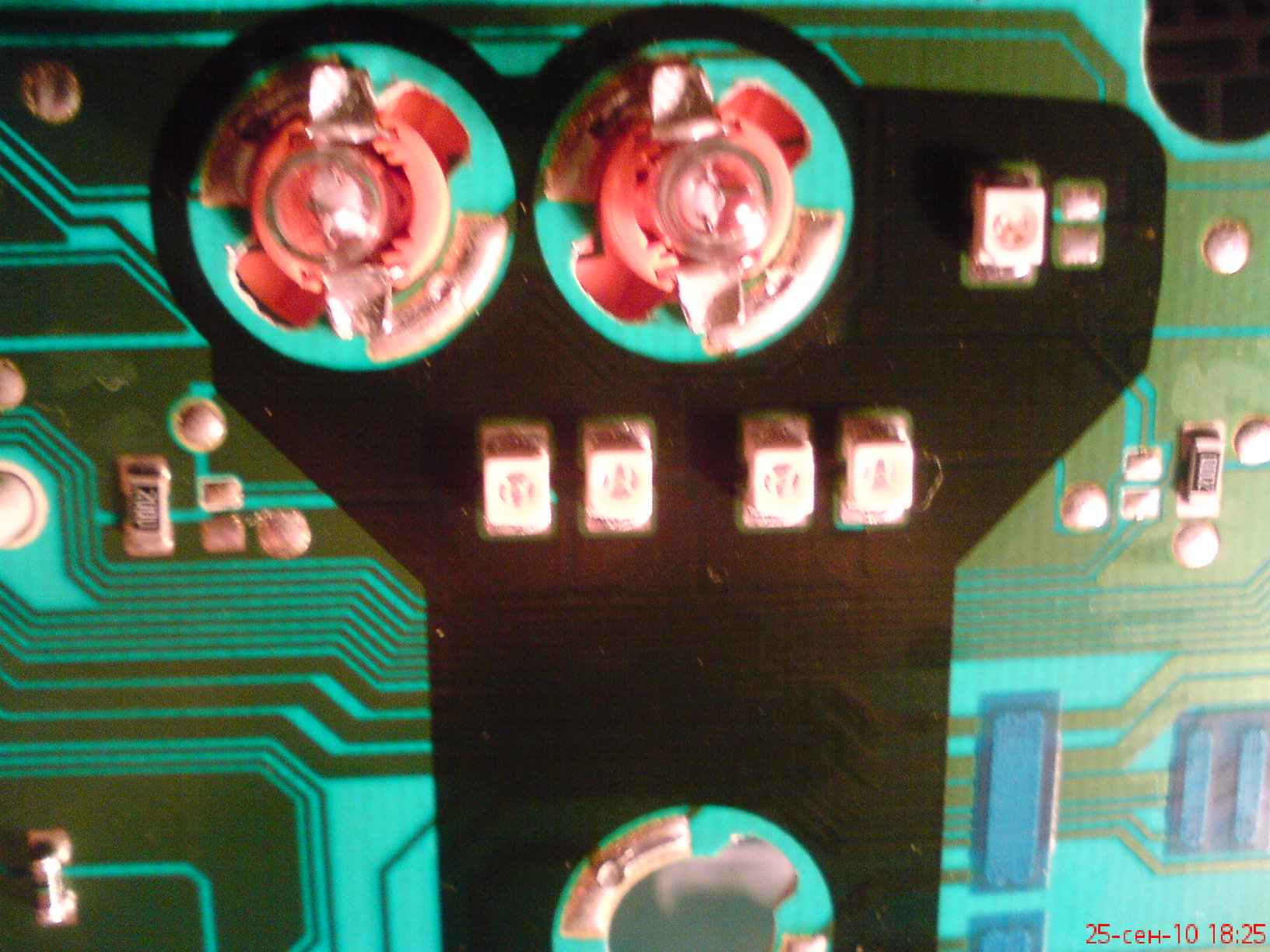

За моргание срелками поворотников каждой сороны отвечают два сдвоенных SMD светодиода. Подав 6 вольт на 8 и 9 контакт на плате лишний раз убедился, что правые диодики весело светят, а левые молчат. Изучение дорожек на плате показало, что диоды соедены последовательно.
[attachmentid=58810]
[attachmentid=58812]
Прозвонил. Второй слева светодиод не пускал ток ни в одном направлении, значит умер. Остальные живы. Как говорят у официалов светодиоды не меняем, только панель в сборе.
Полез ради интереса на Экзист. Цены на панель приборов в сборе начинаются от 10000р. Плюс 4000р работа за "привязку" панели к конкретной машине и установку. На разборе цена за приборку от 4500р, но туда тоже ехать надо.
Посмотрел на сайте Чип и Дип. Похожий диодик стоит порядка 23р. Но вечер субботы. А завтра на рынок ехать с утра.
В принципе, решил я, мне хватит и одного моргающего диода для стрелочки на приборке. И сначала пришла мысль припаять на длинных тонких проводках обычный диод к ногам мертвого, а сам диод спрятать в глубине приборки. Как после долгих поисков оказалось - во всей квартире хрен найдешь самый завалящий диод. А лет пятнадцать назад.... Ну да ладно...
В общем, уже почти решив сдаться и ездить пока с дефектом, я вдруг добрел до мысли, что на место smd-шного ведь можно вкарячить самый обычный светодиод, коих много во всяких китайских игрушках, брелках и в остальной шушаре. И тут как раз вспомнилось про обломки "волшебной палочки" состоящей из прозрачного пластика и кучи разноцветных светодиодов внутри. Как-то в свое время рука не поднялась столько прикольных диодиков выкинуть. В общем, зеленый светодиод был найден и припаян поверх неработающего.
[attachmentid=58813]
Контрольные испытания показали, что все работает, но очень он зараза ярко светит, пришлось подбирать яркость свечения постепенно закрашивая диод черным маркером smile.gif

Цитата(Goby @ 27.9.2010, 15:58) Просмотр сообщения
Ну так и чего? не париться? или ждать, пока сгорит микросхема? а случайно второй диод резистор собой не заменяет? не зря же они последовательно впаяны? там на схеме все диоды в паре с резисторами висят кроме поворотных. там по паре диодов и никаких резисторов в пределах видимости...
Я когда-то получил образование по ремонту телефонных аппаратов городской связи, но это было давно ни хрена уже не помню, да и аппараты в основном дисковые были.... Да в детстве при советском союзе проще было самому спаять блок питания или зарядное устройство чем в магазине найти, сейчас-то все поменялось...
Повторяю, на приборку и эти два диода приходит 12 вольт. Микросхема - МУЛЬТИТАЙМЕР называется. Стоит не в приборке. Это отдельный модуль. Там ВСЁ остальное собрано. Типа МОЗГ.
На самой приборке собрана цепь из двух диодов и резистора, последовательно. Яркость диодов зависит от прямого тока, ограниченного резистором. Номинал его подобран под 12В питания.
Купи диод на 12 вольт и перепаяй. Можешь скомбинировать разные цвета для прикольности.
Дико извиняюсь, но светодиодов не бывает на 12 или на 5 вольт. У светодиодов есть параметр-максимально допустимый постоянный( и импульсный) ток. Естественно по закону Ома эти величины взаимозависимы.Есть светодиоды со встроенными резисторами, но здесь точно не они.
Далее.У Вас написано "цепь из двух диодов и резистора", т.е. ограничительный резистор уже стоит.Осталось выяснить, достаточного ли он номинала для полученной цепи. А это как раз и покажем миллиамперметр!
