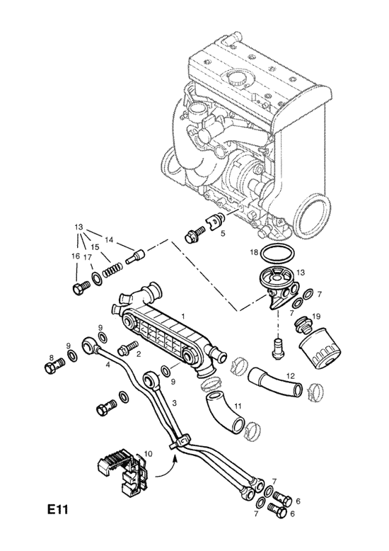

Посмотри прокладку №18
Короче я её замучился искать . отдельно от корпуса не продаёт ни один магазин а с корпусом стоит почти 6000 рублей , но я нашёл решение на южном порту за 1000 рублей . Порвали хренову тучу пакетиков с ремкомплектами от отечественных машин и нашли то что нужно , вообщем я все эти пакетики купил из-за этого за 1000 рублей а подошла только одна прокладка .
Уплотнительное кольцо код 90231030 на exist чуть дороже 2 баксов стоит. При следующем запуске посмотрю это место. У меня лилось со стыка коробки и поддона откуда-то сверху.

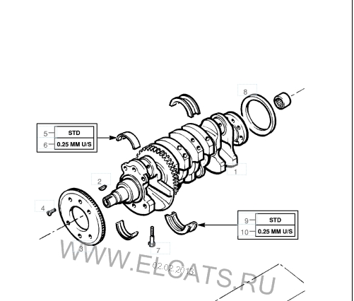

Проверил на экзисте сальник, который дал продавец.
УПЛОТНЕНИЕ,КОЛЬЦЕВОЕ,90 X 104 X 11 MM,ЗАДНИЙ ПОДШИПНИК КОЛЕНВАЛА
номер 8
2,3 выхлоп обычный в бачке мала нету
4 на сцепление жаловался продавец. Я пока не ездил еще на ней. Но ведь в него могло попасть масло из сальника заднего подшипника коленвала.

Чтобы поменять задний сальник коленвала, нужно снимать коробку передачь.
Вообще если с машиной такие проблемы, нужно на нормальном подъемнике и инструментами все комплексно делать.

Здравствуйте, на картинке где вы показывали колечко на теплообменнике, там под номером 1 стоит как раз маслоохладитель, так вотт, в систему охлаждения масло может попадать через него, у меня была такая байда, и к нему подходит куча трубок от системы охлаждения, я решил проблему отрубив масло от это прибора, но зато теперь через отверстия куда прикручивались трубки с маслом, течет антифриз, жду лета, что бы заглушить эти отверстия, а сам он стоит неимоверно дорого, по моему 17к.
