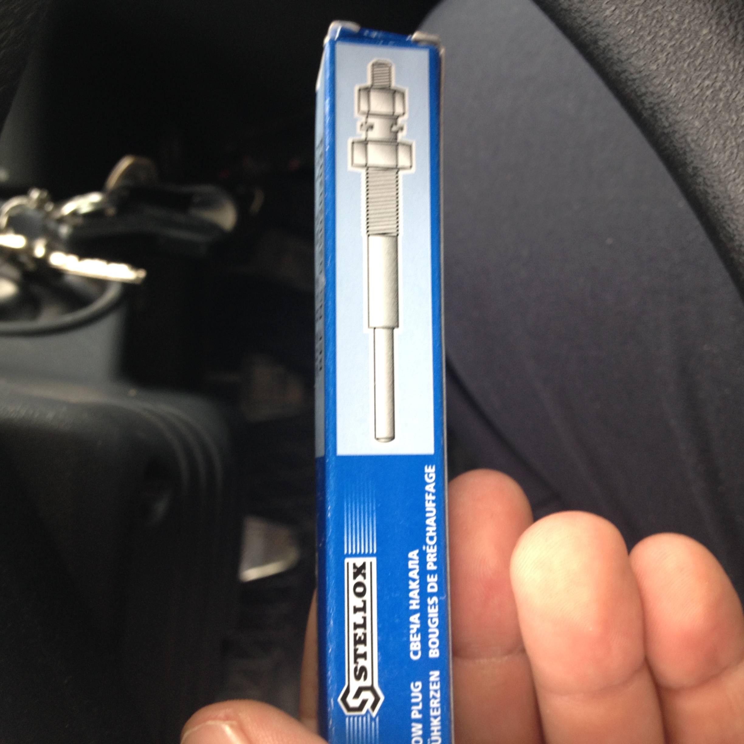

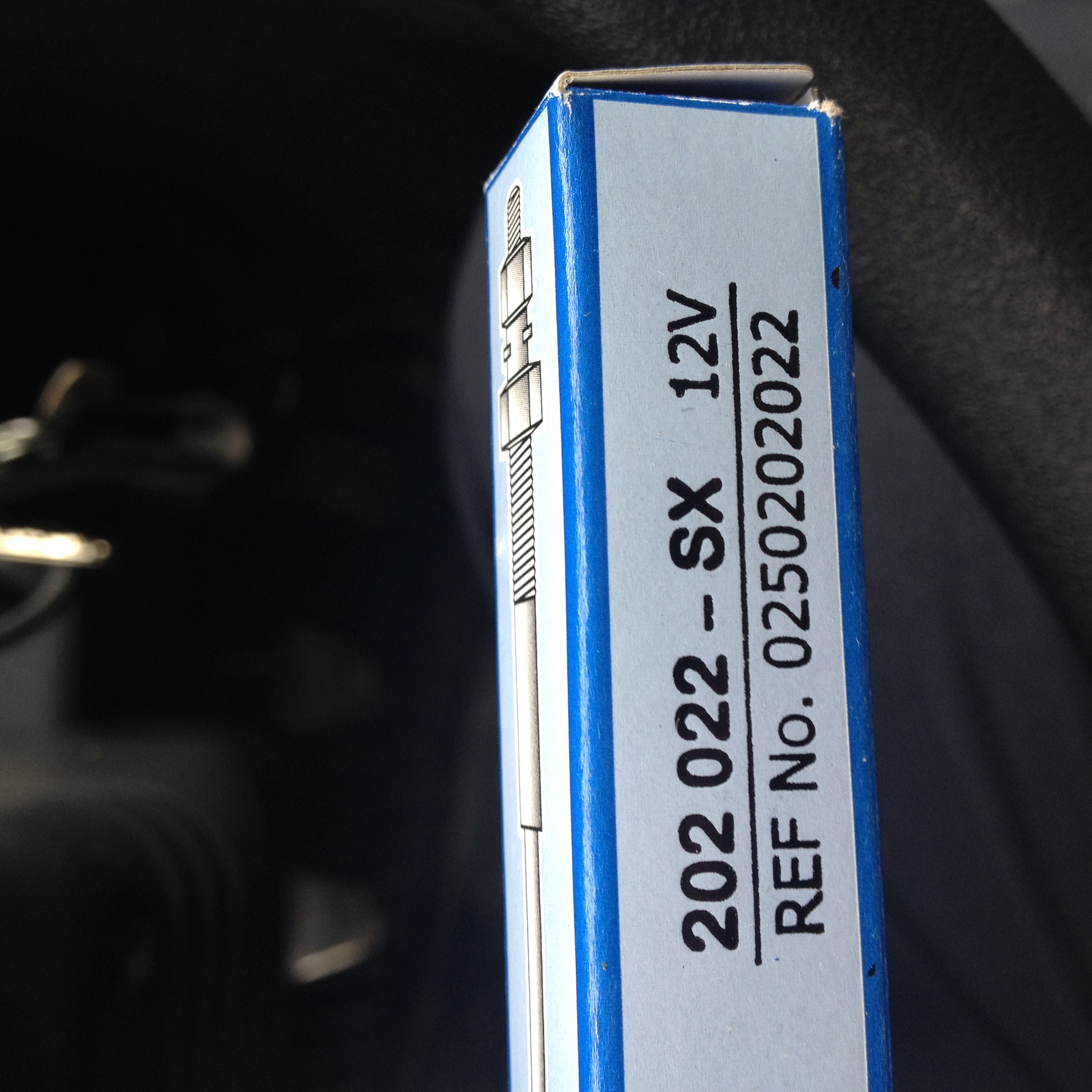

Отправлено 31 Май 2015 - 23:46
пацаны а у меня тоже сдохла 1 свеча на 11в в магазине по каталогу они мне впарили на 12в как думаете это опасно? и надо ли что то настраивать в мозгах?
коёмачка у меня не белая и не чёрная она у меня цвета пробки от шампанского
купил все 4 свечи
Сообщение отредактировал тигара: 31 Май 2015 - 23:57

Отправлено 01 Июнь 2015 - 12:09
Белые и черные каемки - на 2.0. Так, что тебе ничего в мозгах править не нужно.
