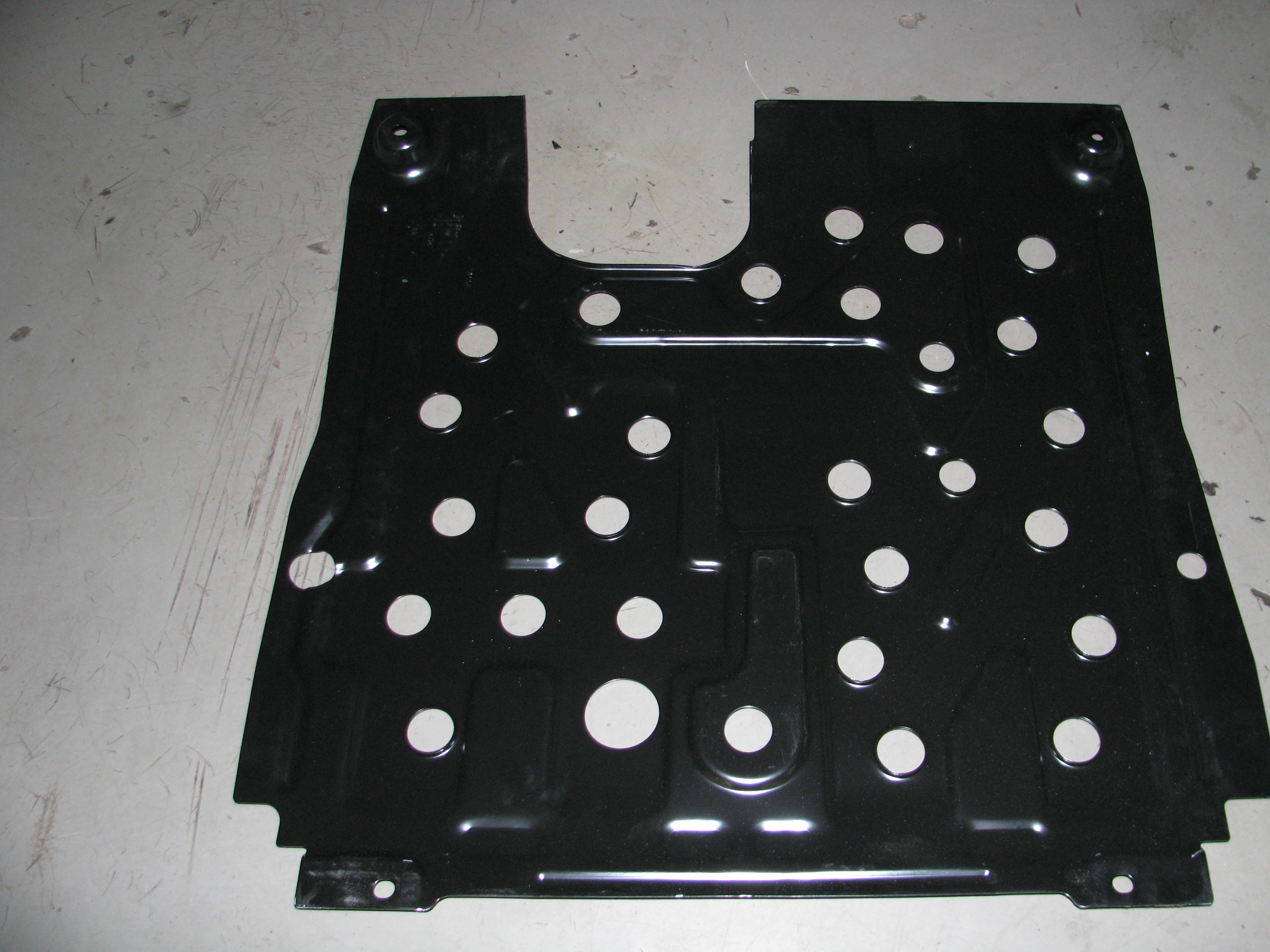

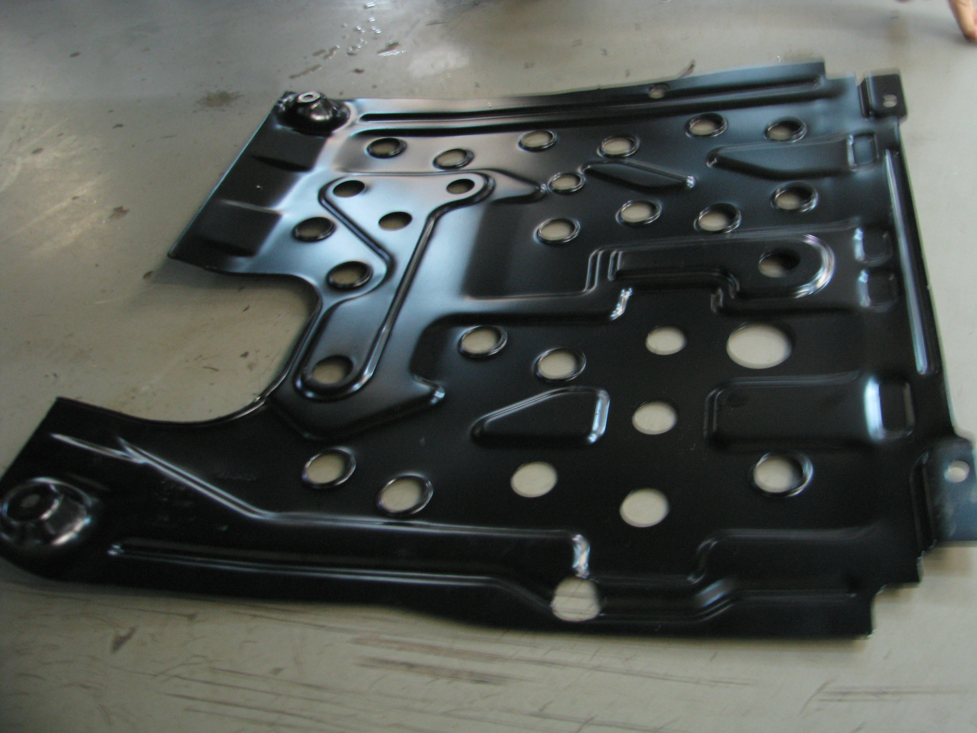

#18 lpm61
lpm61
  • Cообщений: 5 359
  • Город:Москва, ЮЗАО
Отправлено 29 Январь 2013 - 17:47
Цитата(hozoff @ 29.1.2013, 18:12) Просмотр сообщения
lpm61,
Я так понял, защита подходит от Astra J?
У меня есть все условия, FlexRide, 18 диски, спорт. шасси.
Поставлю, сфотаю и выложу.
Я привёл номера и названия деталек, которые были в моих бумажках. Выглядит так:
#19 solovyov

#20 Gusar1971
Gusar1971
  • Cообщений: 33
  • Автомобиль: Opel Zafira Tourer + допы
Отправлено 11 Февраль 2013 - 09:20
Забрал машину. Защиту поставили в подарок. все встало на ура. как сказали подошла от Astra J.
Всем огромное спасибо.
