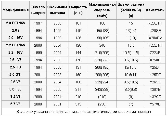

Уважаемые опелеводы кто владеет инфой по установке V8 от австралийца на Омегу В?
