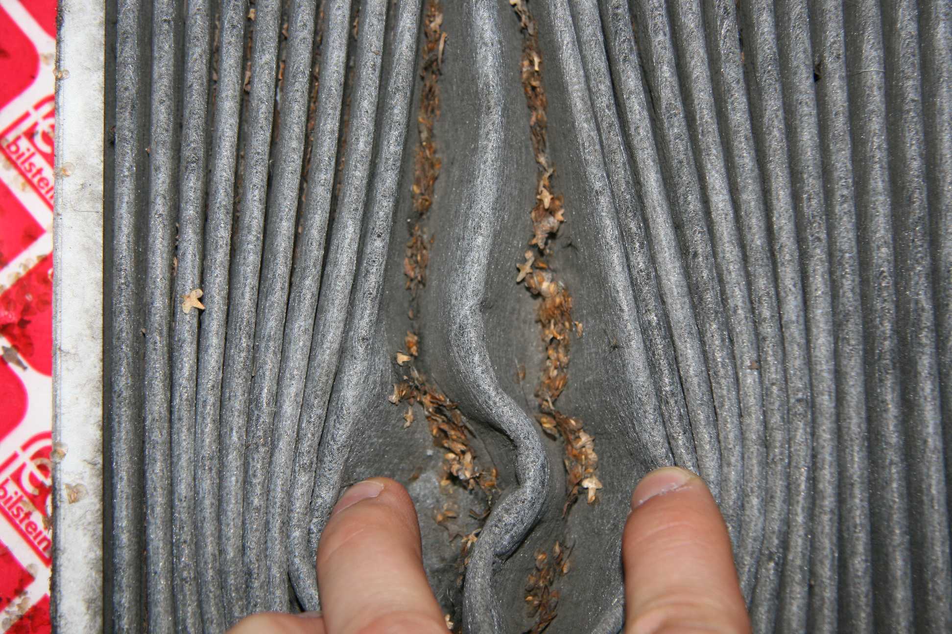

фильтр салона: беее
[attachmentid=100920] а тут вообще мрак - а мне этим дышать [attachmentid=100921] напоминаю также, что грязный салонный фильр приводит к запотеванию стёкл во время дождей и серьезно ухудшает обзор - вывод делайте сами...

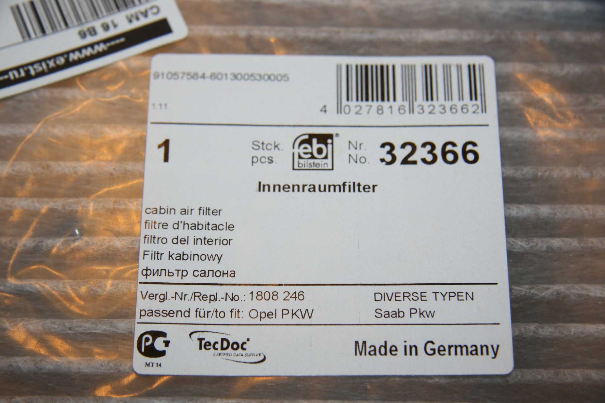

А теперь запоминаем маркировки, и наматываем на ус, что на конвеерные поставки идут фильтры МАNN и японские иридиевые свечи NGK IR - знание этих мелочей при самостоятельном заказе запчастей, позволит нам сберечь несколько сотен рублей, покупая не расходники от GM а те же самые расходники, но прямо от их производителя без накрутки..(Например стоимость свечи на Экзисте от GM 453,35р. и она же самая но под брэндом NGK 430,93р - вроде пустяк, но...)

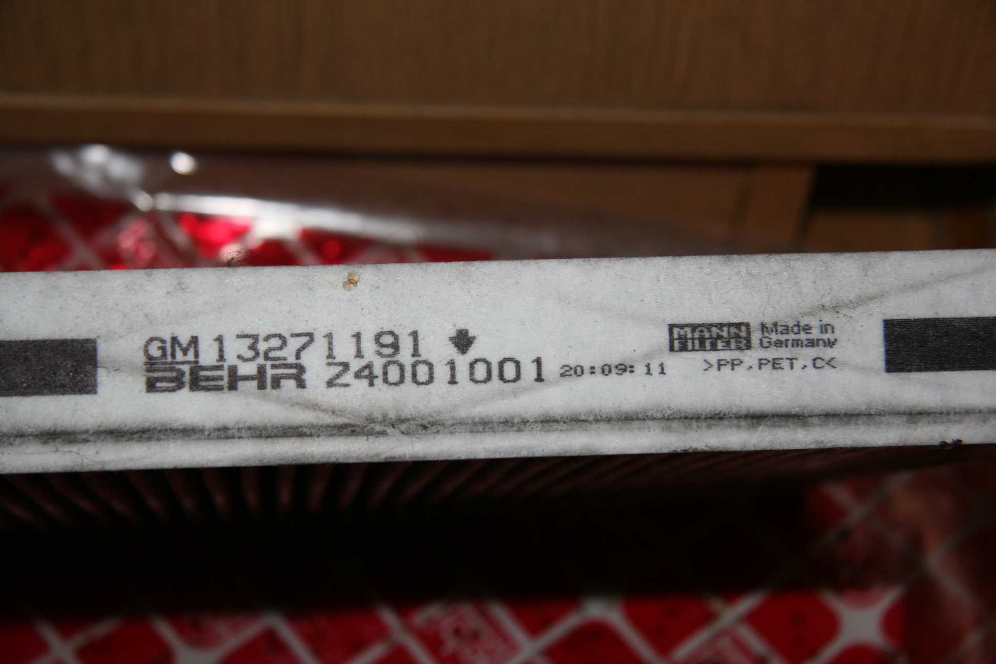

маркировка воздушного фильтра ДВС, поставленного на конвеере: [attachmentid=100923]
____//_______ фильтра салона ______//______: [attachmentid=100924]
маркировка (заводских) свечей хорошо видна на вышеприведенном фото...
