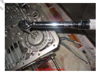

Сложность заключается в том,что-бы найти маленький динамометрический ключ.А так,ослабляешь контрагайку,затягиваешь шток усилием 4,5Нм.Затем отпускаешь его ровно на пять оборотов,и затягиваешь контрагайку усилием 18,5Нм.
[attachmentid=101536]
Обязательно махни этот соленоид. http://www.abtomat.r...ode=4L3 1823AAN
Это линейный соленоид торм. ленты.Обычно он виновник толчка при включении D,и при переключении с III на II-ю.
Сообщение отредактировал larson13: 14 Март 2013 - 11:04
