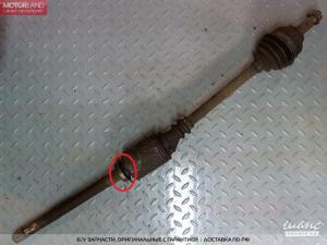

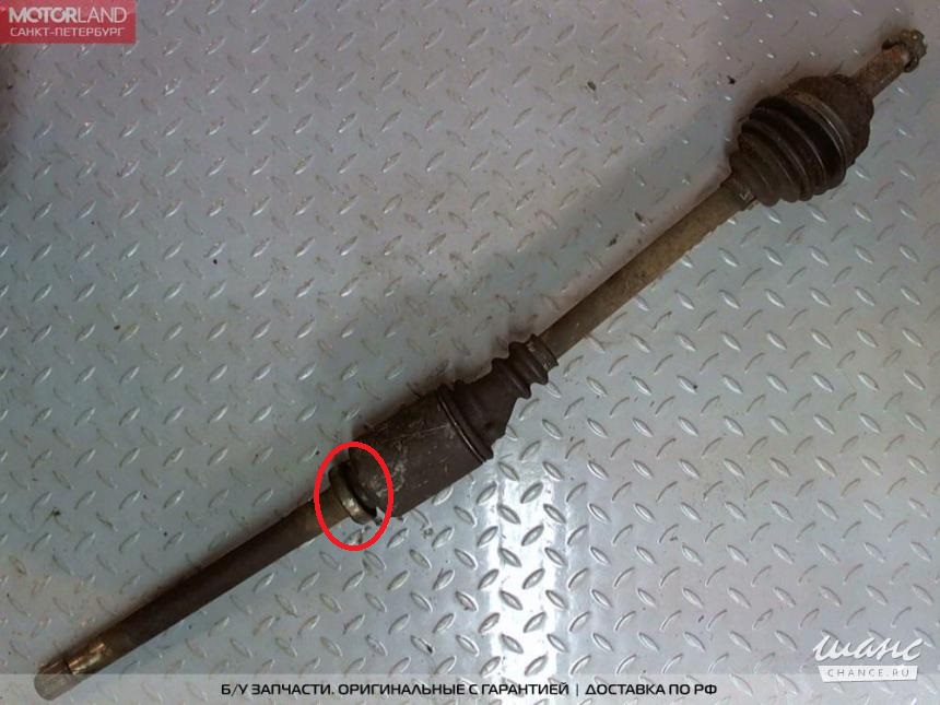

Доброго времени суток форумчане!
Переобувался на лето и тут увидел что выдавило масло с резинового уплотнителя чехла приводного вала:
там есть хомутик что фиксирует сам гофрированный уплотнитель на валу, так вот с этим хомутом -беда (не родной он заколхозил бывший хазяин), он болтаеться абы как!
вопрос можно ли ездить дальше? чем черевато оттягивание ремонта?
если установить новый хомут поможет?
какие условия нужно выполнить (замена, ремонт...) в этом узле для нормальной эксплуатации?
замена детали я так понял эта ?
9111476 44 03 476 -КОМПЛЕКТ, РЕМОНТНЫЙ, ЧЕХОЛ ПРИВОДНОГО ВАЛА ПЕРЕДНЕЙ ОСИ, НАРУЖНЫЙ

Ездить так не надо. От грязи и воды убъется ШРУС. А стоит он недешево...
Поменять надо весь чехол. В комплекте должны быть и хомуты. Стоит недорого.

Отодвинуть пильник и посмотреть на наличие грязи, если есть - вымыть и смазать смазкой для ШРУСов, если чисто, то добавить смазки и затянуть новым хомутом.

То не масло, а консистентная смазка аналог советской ШРУС-4.
Снимай вал, снимай пыльник, промывай шрус в керосине, заново забивай смазкой для шрусов - около 200 гр, меняй хомуты и вперед, иначе есть шанс угробить шрус. Если пыльник целый его можно не менять.
На картинке приводной вал от 1,9, на 2,0 внутренняя граната-трипоид немного другой конструкции - закрытой, просто вынимается из коробки. Официалы настаивают на замене сальника полуоси при каждом вынимании, я вынимал несколько раз, сальник не менял, масло не течет все в порядке, но сальник полуоси в запасе имею.

Скинул фотку и было ясно.если немного рыгнуло(т.е вспотело) просто хомут пустил как пишеш старый хозяин недотянул.нет смысла мыть ит.д .поменять хомут и нормально затянуть.Или для уверенности отсоеденить большой хомут закотить пыльник и станет ясно есть там болото или нет.(т.е вскрытие покажет).
