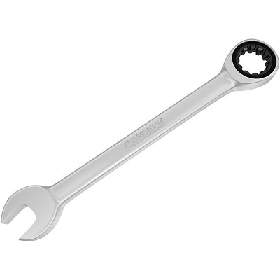

Теперь уже поделюсь опытом сам как снимать длинную полуось. Всё разобрал, всё поменял.
Итак, самый простой путь действительно вытянуть подшипник, тогда это всё делается минут за тридцать не больше (при условии что нормально всё откручивается и выходит), но порой он закисает довольно сильно (что получилось в моём случае). Чтобы выбить подвесной подшипник его проще всего вытянуть с полуосью, но у меня он закис настолько что по результатом нескольких ударов стало ясно что я его вообще разломаю, только тогда он выйдет, да и то по частям. Подшипник убивать не хотелось, поэтому стал откручивать кронштейн. Как показала практика кронштейн откручивается минут за 10 и закручивается столь же быстро если применять ключ на 13 как на картинке. Трещётка позволяет залезть даже за вал и взвестись на небольшой угол, тем самым открутив самый сложный болт. Вот как-то так. Если кому интересно пишите, расскажу моменты поподробнее. Всем удачи и большое спасибо за подсказки.
