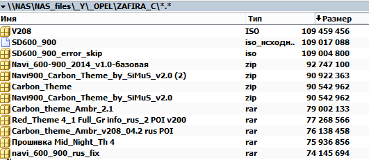

Добрый день парни) Тема старая и заезжанная, но я умудрился накосячить в 2025м))) Видимо не удалил рамки фото.
И вот я собственно этот молодец по геопытности:
"Если Вы молодец и решили что инструкции для лошпетов, забили на некоторые пункты, особенно п.0 и теперь у Вас что-то пошло не так и четавсе застряло на 8 минуте, то это для Вас:
Решить проблему поможет специальная прошивка https://yadi.sk/d/E0OI5QMP3UoQGa
Ее также надо нарезать на диск, удалить с привода Rus_fix при появлении ошибки и процесс продолжить с диском scip_error. Дождаться завершения процесса и можно перейти к п. 9."
Может у кого сохраниласт эта прошивка восстановительная 8 минуты, ибо все ссылки, которые я нахожу просто недоступны.
Буду крепко благодарен за помощь!
Какой Вам файл нужен? Выложу на Ядиск...
https://disk.yandex..../ak5Sz27HzlI9PQ
выложил все
выложил все
Спасибо, добрый человек, все починил!!! Урааа!!!
