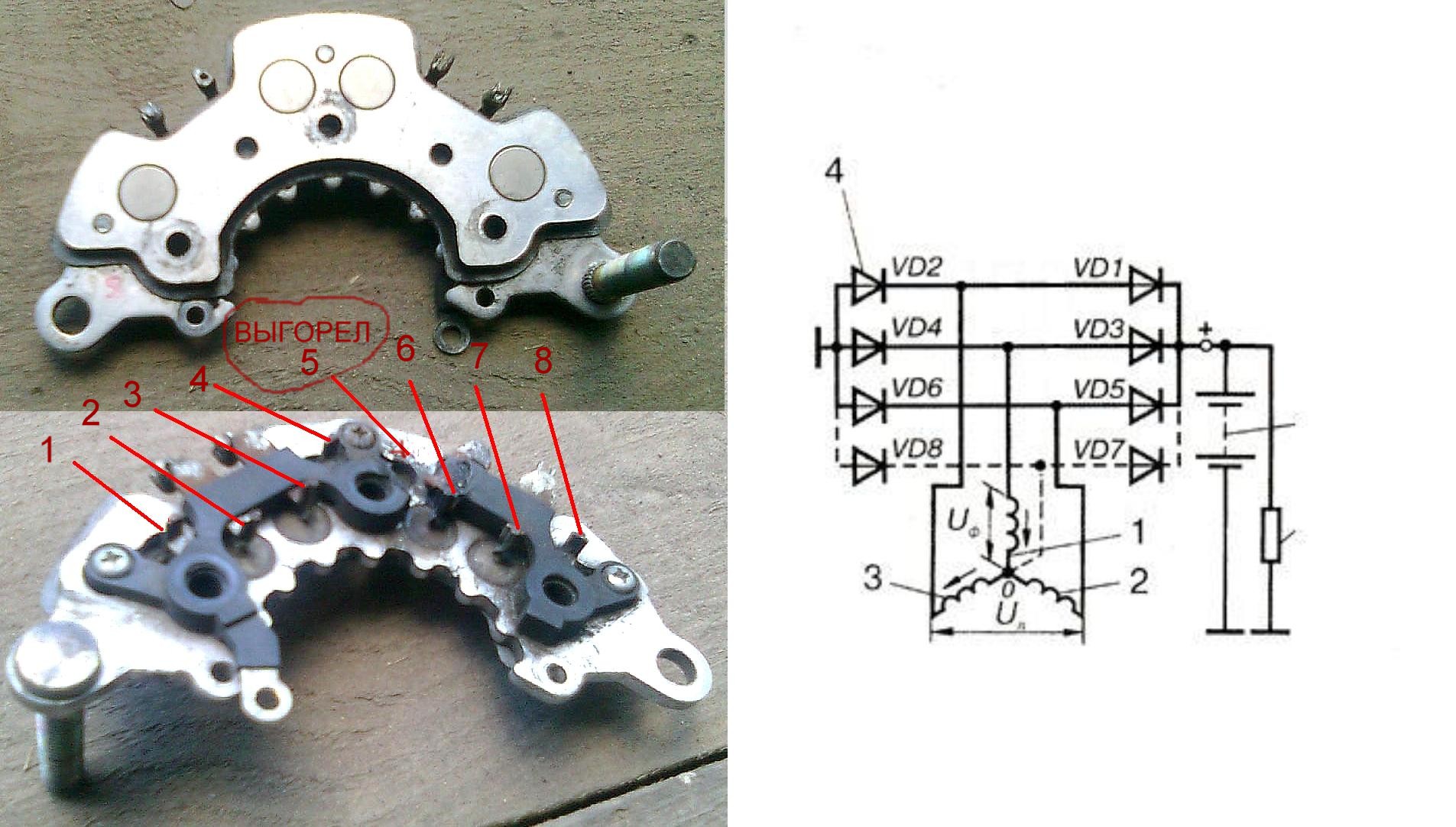

На схеме, японского генератора, приведенной Крашером - 6 диодов. Егорий68 и Oldg писали про 8 диодов.
Внимание, вопрос: где еще 2 диода?

Диодная сборка сделана по этой схеме. Диод №5 у меня выгорел.

Егорий68, спасибо, теперь понятно.
