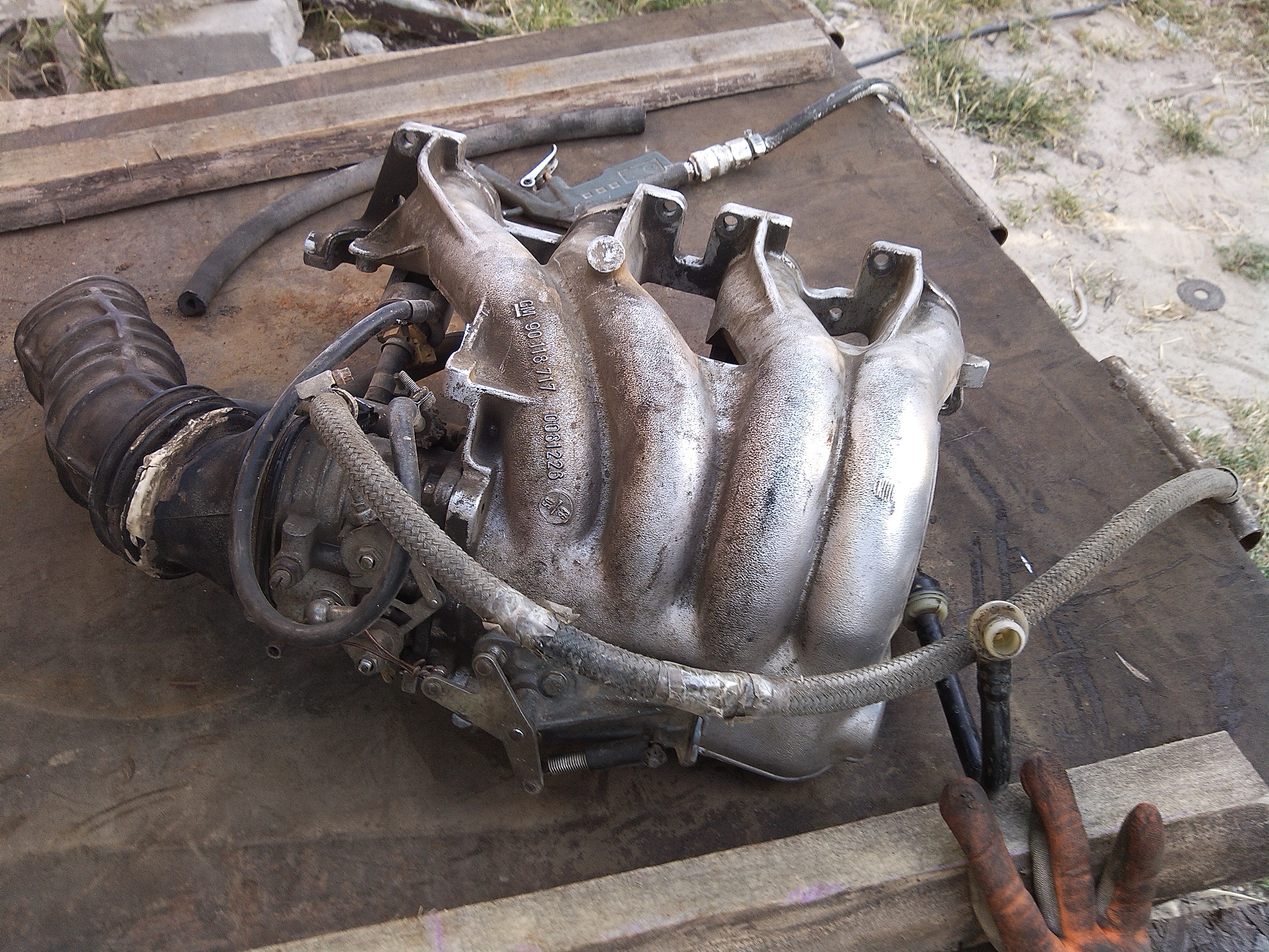

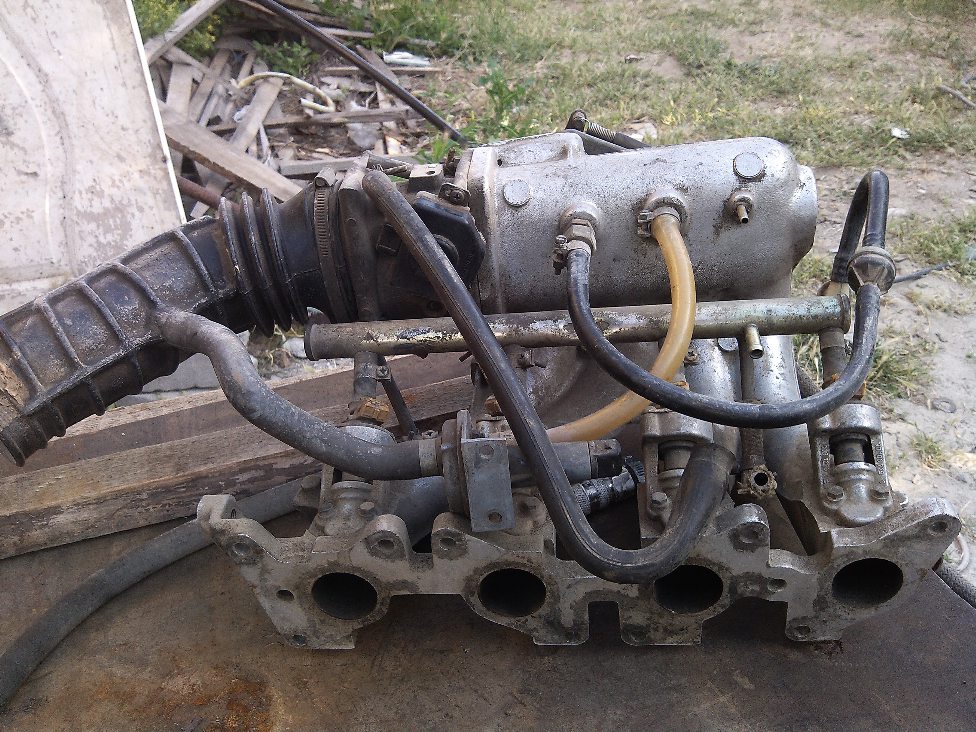

В общем достался мне мотор 1.8 seh, поставил на него карб пьербург и поехал.. потом дали впускной с форсунками! подскажите какие мозги мне нужны чтоб он норм работал, у меня кадет, в мануалах написано что должен быть l3 jetronic, говорят лучше мотроник 1.5 ставить, но надо импульсный диск на коленвале поменять на 60-2. И тут сразу вопрос: а какой у меня диск!?

так тебе не только надо колено нои еще дачтик для него датчик (дпкв) а в этом блоке нет под него отвретсвия
что значит нет??? все у него есть.. даже попробую фото с отверстием найти, и в качестве заглушки я использовал дкв от газели. встал как родной!
блин не кидает больше картинку(( могу в личку кинуть фото(
