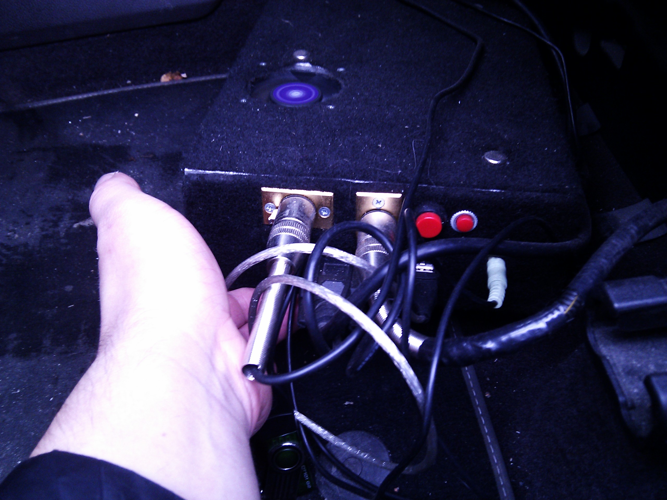

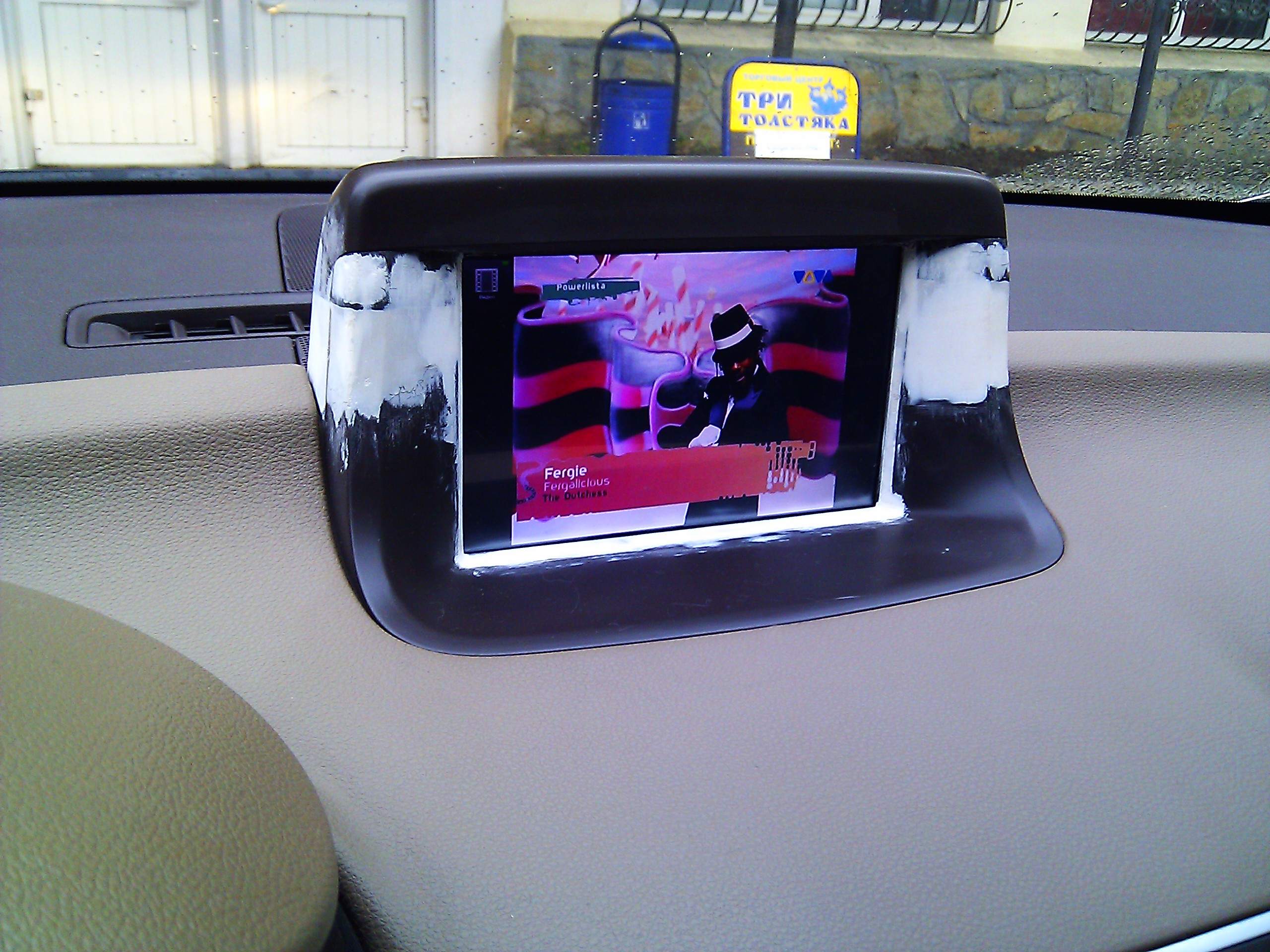

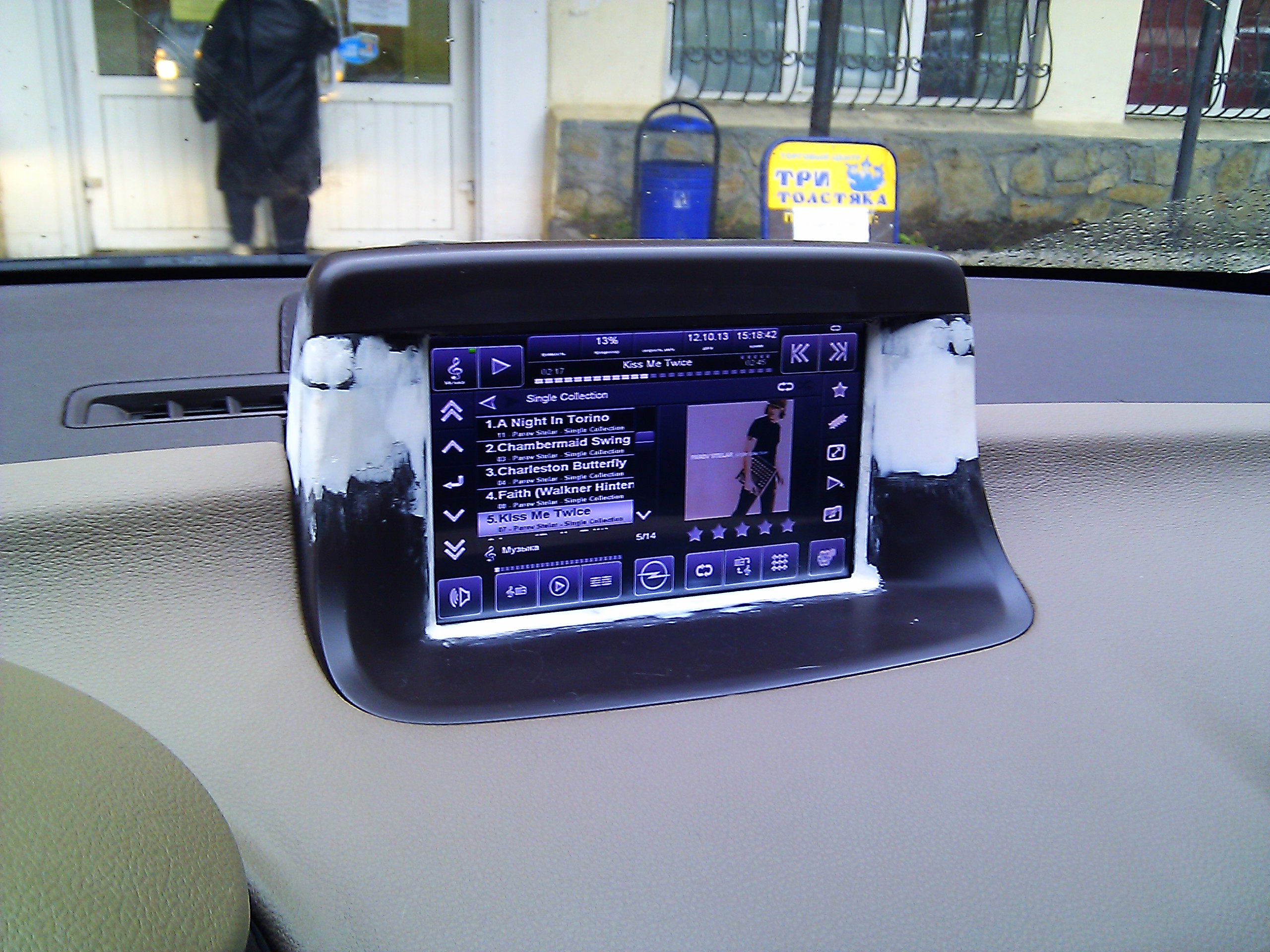

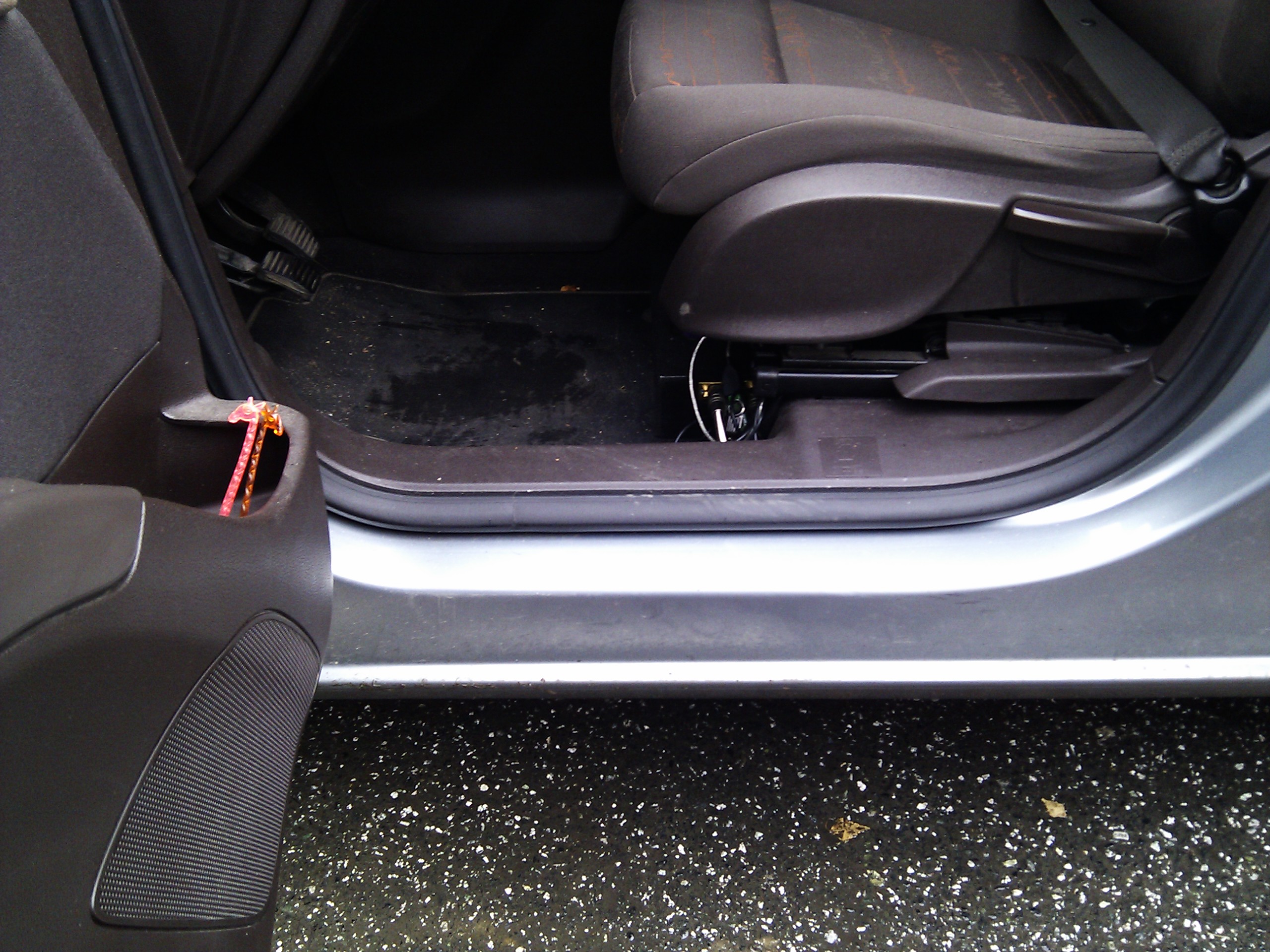

Белая хрень на панельке монитора - это шпатлевка. Просто 7 дюймовый монитор туда не влез - пришлось резать панель вдоль, наращивать и шпатлевать. Сейчас жду, когда автомаляр освободится, чтобы покрасить мне это безобразие.
Денек сегодня гзязный и слякотный, так что за грязь на коврах простите.

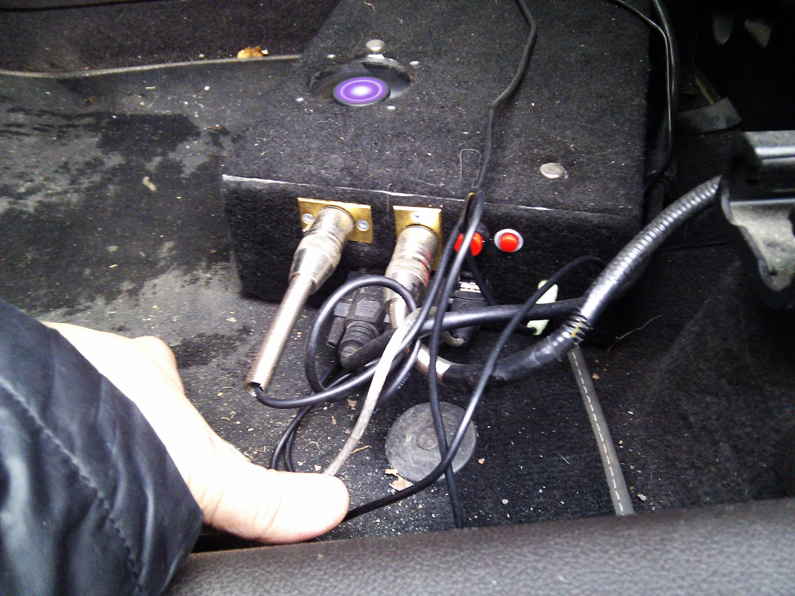

Комп просто лежит на полу под креслом водителя. Ногам не мешает - он полностью задвинут и не торчит. На фотках - кресло максимально сдвинуто назад.

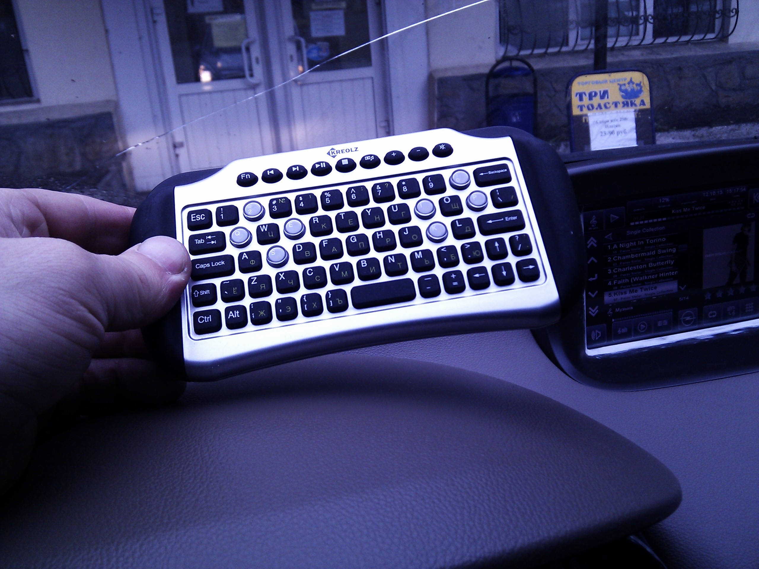

Устройство ввода на фотке - клава с тачскрином на блютусе - классная вещь - выручает.
Оболочка поверх винды стоит iCarDS.
В планах сейчас поставить модуль GPS, запитать врезанные в подголовники мониторы для задних пассажиров, модуль диагностики поставить.
Спрашивайте - расскажу что интересно по этому проекту.

nikifor66,
Вопрос тот же - что с штатными кнопками управления музыкой на руле, работают или нет?

Кнопка переключения треков не работает. Кнопки громкости работают.
Для того, чтобы работали кнопка переключения треков нужен маленький модуль, но, пока не до него - займусь им позже.
Да, еще забыл. Корпус компа самодельный из алюминиевого композита сделан. Сверху обклеен карпетом на аэрозольный клей.
Внутренности компа:
Материнка MicroITX
Проц 1,5Гц двухьядерник
Опратива - 4Г
Видеокарта 256Мб
Блоки питания интеллектуальный модели А4 (интеллектуальный - это значит, чо при подаче +12В с зажигания он сам выводит комп из спящего режима и при преращении зажигание корректно завершает работу компьютера, уводя его в спящий режим)
С уважением Никита

nikifor66,
1. Процессор Атом? Какой? Что за мать?
2. Сверху на корпусе это вентилятор?
2. А что за коробочка для подключения кнопок треков?
3. Если есть блютус - с нашей машинкой работают ELMы. Еще и проводов не нужно smile.gif
Теперь катаемся на Меривке :)

1.Проц атом. Мать не помню. Вроде Гигабайт
2.Сверху вентилятор на вдув. Со стороны, которой не видно на фотках - на выдув.
3.Сам пока не заморачивался адаптером этим для кнопок - не до него сейчас совсем.
4.Блюпуп есть. Блок диагностики обещал подогать знакомый электронщик.
С уважением Никита

А не проще планшетник воткнуть в удобное место на панели приборов,
чем этот огород городить? Звук через наушники можно взять. Нет?

Отправлено 14 Октябрь 2013 - 20:33
Цитата(Андрей 347 @ 14.10.2013, 21:30) Просмотр сообщения
Я поддерживаю RSA. Т.к. проще вот это
Проще, да...
Но, мы-ж не ищем легких путей :-)
А серьезно - важно было
1. интеллектуальный блок питания получить
2. Хорошый звук на выходе. Качественный эквалайзер
3. винда лично мне приятнее - более гибкая настройка, софт под винду есть много.
4. блок диагностики к планшету проблемно прицепить.
5. Планшет вряд-ли перенесет холода, а у моника проверен нижний порог - при -25 полет нормальный.
Кстати, винт SSD поставил - вибрация в машине и температура системнику пофигу.
С уважением Никита
Планшет в принципе не нужно выключать.
В режиме сна может жить несколько дней. При подаче питания мгновенно проснется.
Ну тут опять же от железа зависит. По мне и СД400 дает вполне пристойный звук. А нормальные планшеты имеют тот же выход на наушники и эквалайзеры.
Винда хорошо. Но для подобных вещей тяжеловата. Под Андроид уже полно нужного софта. При этом софт более заточен под мобильное применение. Та же навигация, почта и т.д. Все более заточено под тач и быстрое использование.
Вообще никаких проблем. Блютус тот же, проги другие, но не менее функциональны.
Опять не совсем там. Экраны те же самые. Нагрев меньше, соответственно меньше вероятности конденсата, который и будет главным врагом при работе на холоде. Несколько лет пользуюсь планшетом (не установленным в машине) - никаких проблем с запуском/работой зимой.
ССД - это действительно стоящая штука.
А вот если использовать последние атомы (типа N2600), то можно сделать совсем безвентиляторную систему. Меньше пыля. Нет дырок в корпус. Выше производительность (для винды актуально). А при хороших радиаторах можно и платку на IntelCore I3\I5 в мобильном исполнении приспособить.
Цитата(nikifor66 @ 15.10.2013, 19:30) Просмотр сообщения
мультики для детей в дороге.
Как планируете подключать доп. мониторы ?
Доброго дня!
Все так, как Вы написали, конечно...
Но, Вот, захотелось мне под винду сделать... Кондово и по старинке :-)
Мониторы еще не думал как подключать - сплиттер, скорее всего придется мудрить.
Да, кстати, при использовании планшета задние пассаажиры обламываются с мультиками :-)
C уважением Никита

Цитата(beagler @ 1.11.2013, 1:23) Просмотр сообщения
А магнитола была CD400 ?
Штатный экран убрали - теперь настройки машины никак не видны?
Штатная магнитола была CD300. Докупил панельку от CD600, допилил ее до размера моего монитора и вставил все это вместо штатной панели. Теперь хочу штатную панельку впендюрить на потолок, там, где светильник.

nikifor66, а какой монитор ? и если не сложно скажите какой монитор(сколько в дюймах) у navi600 ?

Монитор Lilliput ЕВУ-701 поставлен.
У navi600 7" монитор стоит, но к моему лилипуту рамка от 7" монитора navi600 нифига не подошло - штатный монитор по высоте меньше почему-то...
С уважением Никита
З.Ы. Кстати, тест холодом монитор с компом прошел на отлично - на той неделе было -27 градусов - полет нормальный, все стартует, работает... Сегодня около -30 обещают вроде, посмотрим... Планшет, кстати, сдохнет нафиг...
