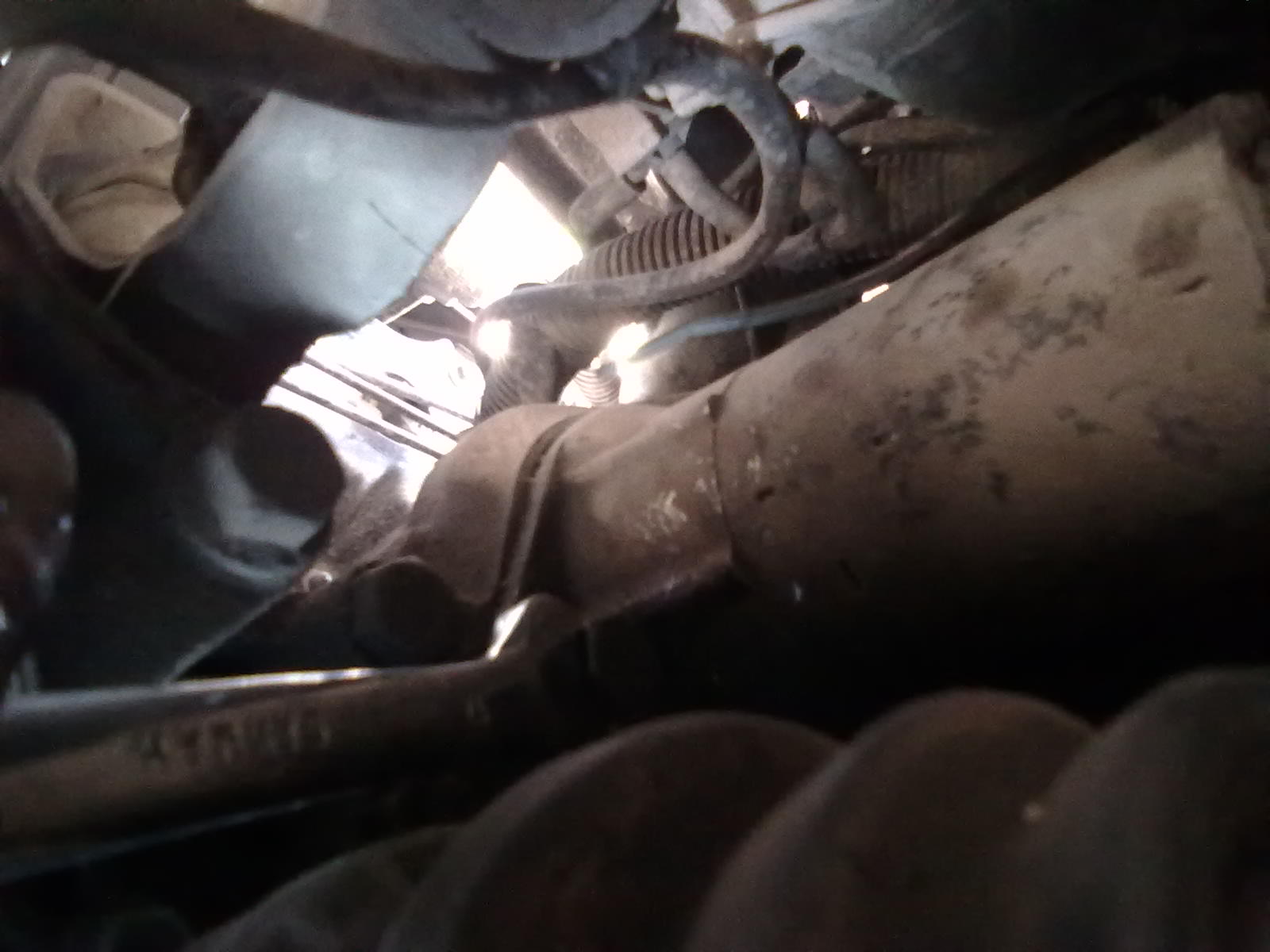

для начала лезем под машину,отыскиваем стартер,
далее придется открутить опору поддерживающую впускной коллектор ,держится на двух болтах на 14 ,верхний оч удобно скручивать используя головку и удлинитель см на 30
[attachmentid=105448]

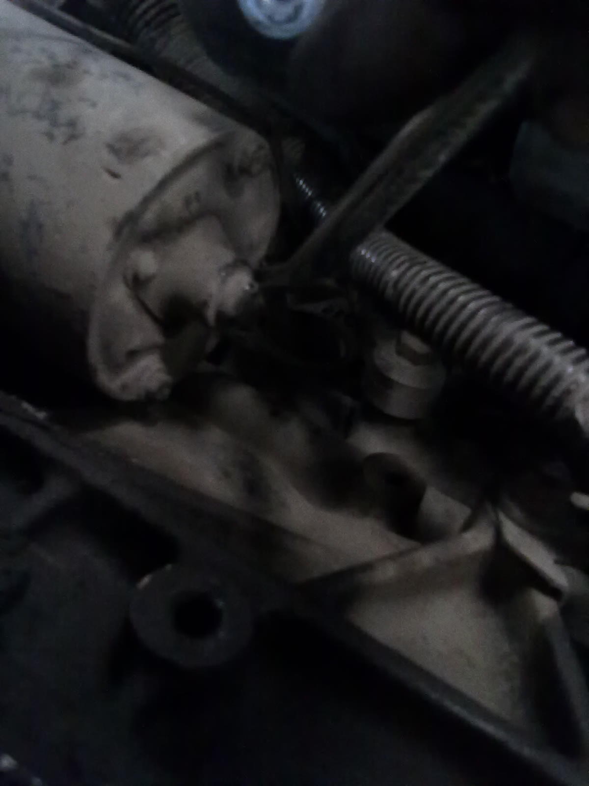

далее отворачиваем болт на стартере,тот которым он крепится к коробке,болт на 17,удобнее выкручивать при помощи маленькой трещетки,ключом там не размахнешься особо
[attachmentid=105449]

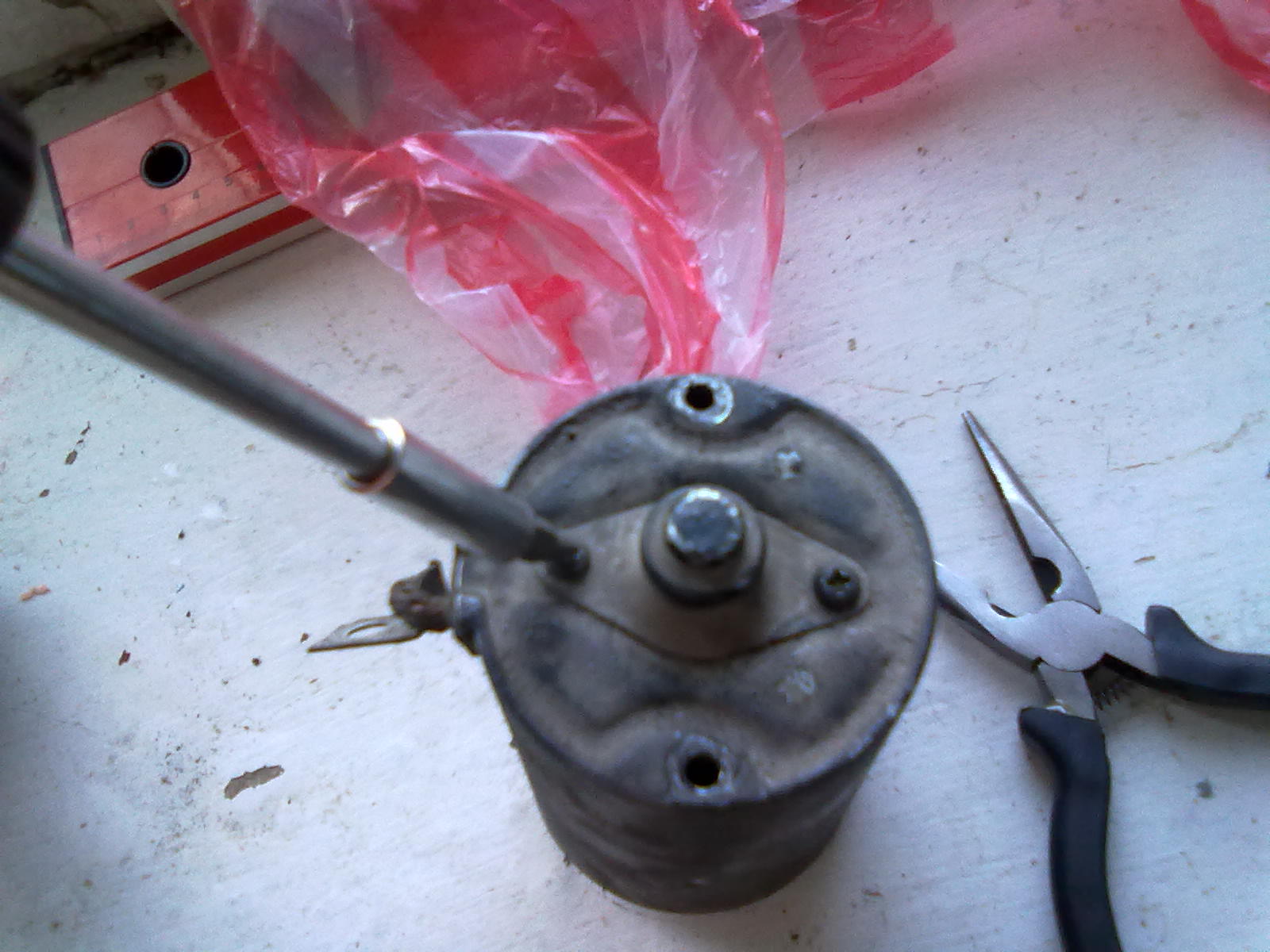

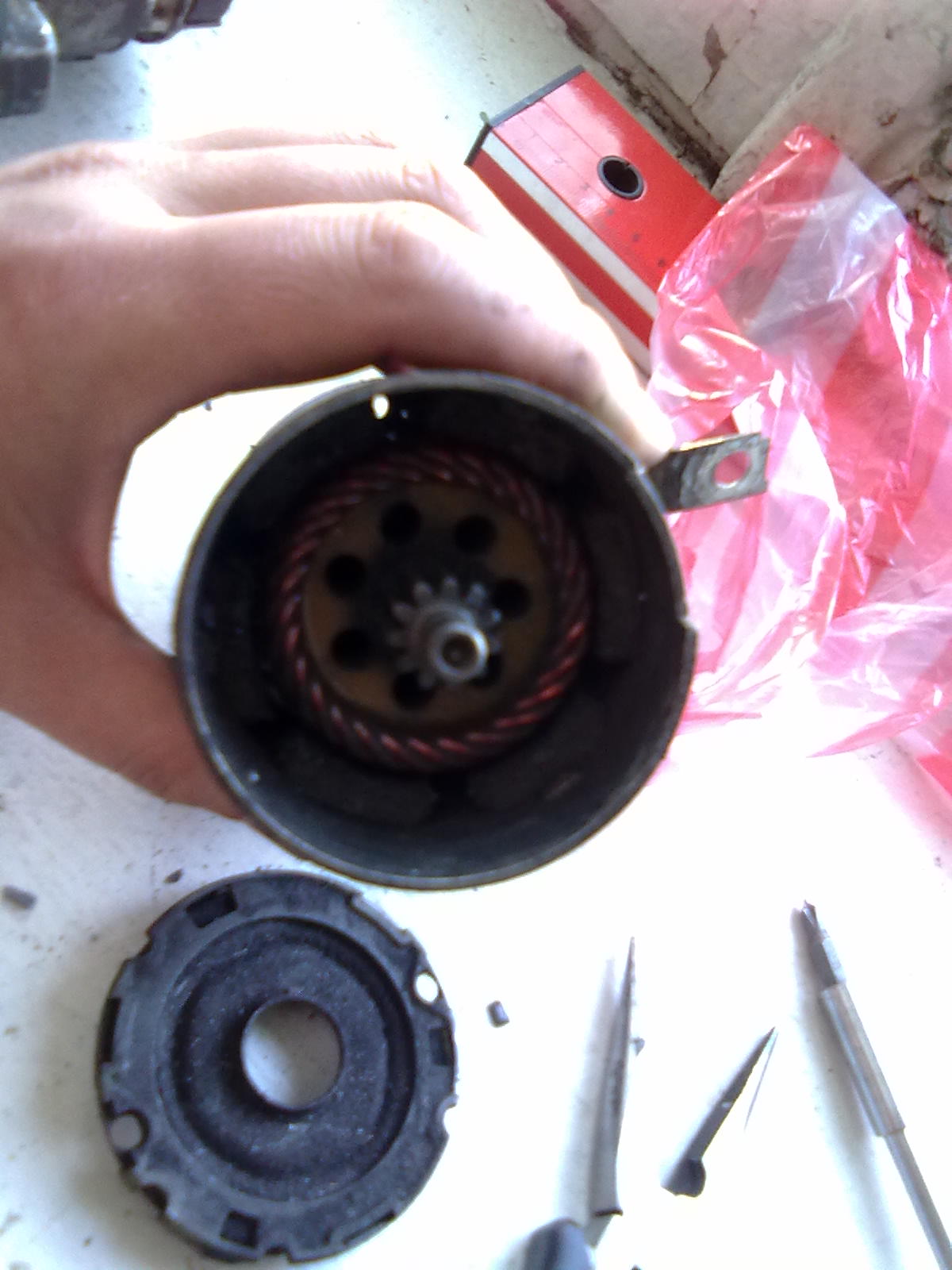

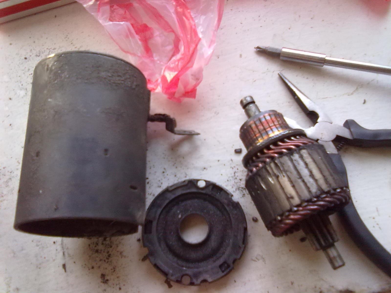

извлекаем стартер и тащим на разделочный столик,обтираем и начинаем разбирать
[attachmentid=105452]
[attachmentid=105454]
[attachmentid=105455]
[attachmentid=105456]
[attachmentid=105457]
[attachmentid=105458]
[attachmentid=105459] от щеток не осталось и следа,одни воспоминания......
