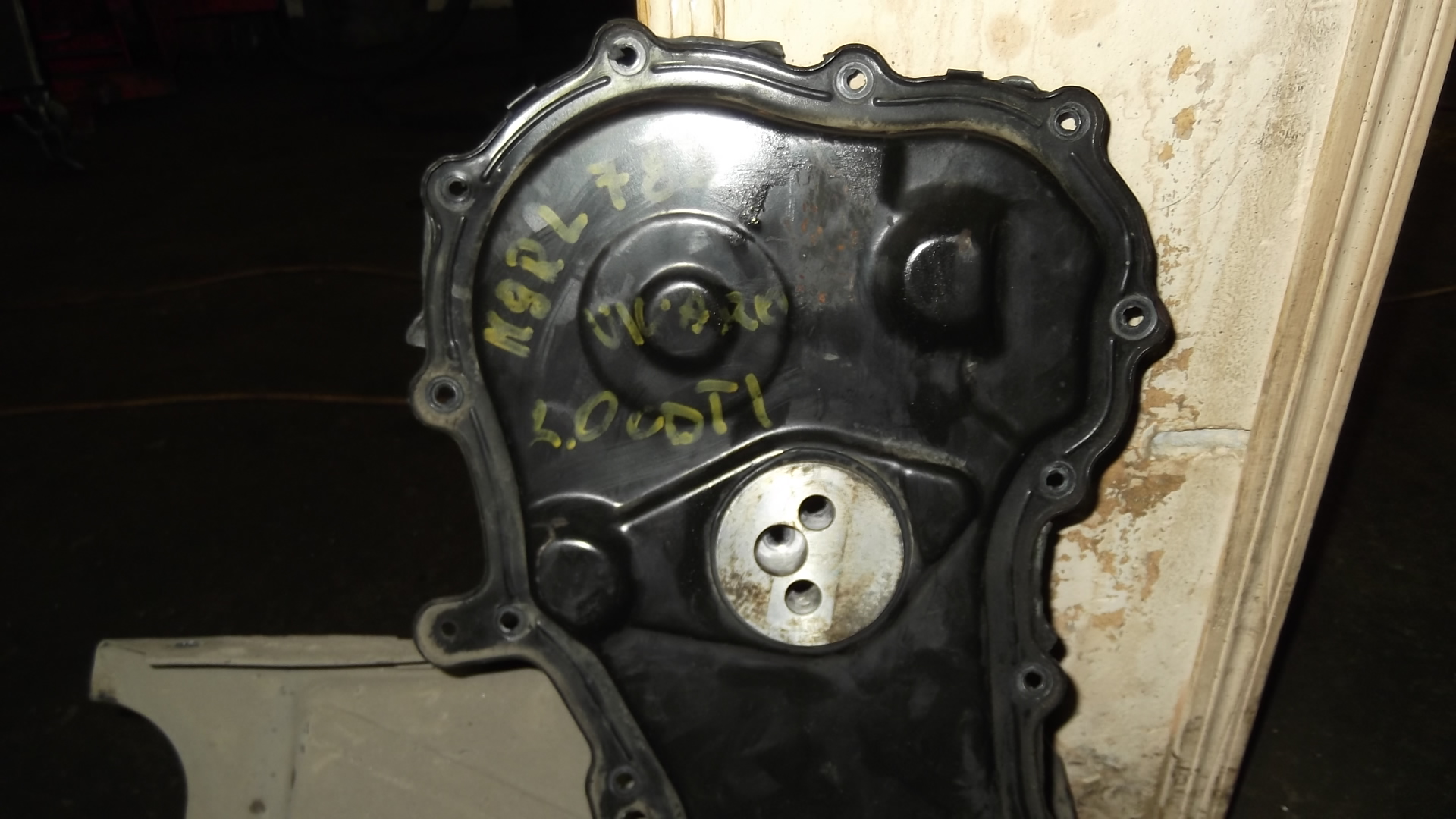

Всем привет!
Загубили мастера мой движок, при снятии форсунки что-то попало в 3-й цилиндр, стук и пи.., теперь ищу другой движок. востановление примерно 100000руб!!!
По VIN W0LJ7AHA67V654041 у меня M9R E780.
Но вот в чем дело, когда сняли голову, то на черной крышке, которая закрывает цепь написано типа краской M9 L 782...
А около коробке на площадочке вроде всё стерто, не видно номера. Вот так.
Может кто знает отличие этих моторов?

Скорей всего - никакой. Прошивки могут чуть отличатся, или какая то мелочь,
например свечи накала могут стоять "быстрые". В вот двигателя после 2010 года уже отличаются более существенно.

Цитата(SERG 69 @ 10.7.2013, 23:00) Просмотр сообщения
Всем привет!
У вас что уже мотор был не родной, с завода вроде краской не пишут.
#6 bobr77
bobr77
  • Cообщений: 145
  • Автомобиль: Opel
Отправлено 03 Сентябрь 2013 - 16:53
Да это верно, видок как с разборки...может это типа новый на замену, а номер движка тут:
...при пробитии через сайт , что выше, есть позиция НОМЕР ДВИГАТЕЛЯ для ВИН W0LJ7AHA67V654041
номер движка должен быть : НОМЕР ДВИГАТЕЛЯ C115970
Можно сверить "конструктор" или все родное с завода? bf.gif...Хотя тут у человека реально проблема, наверно не до сверок номеров (да их и не видно исходя из сообщения 1), нужен новый движок...удачи и осознанного выбора!
