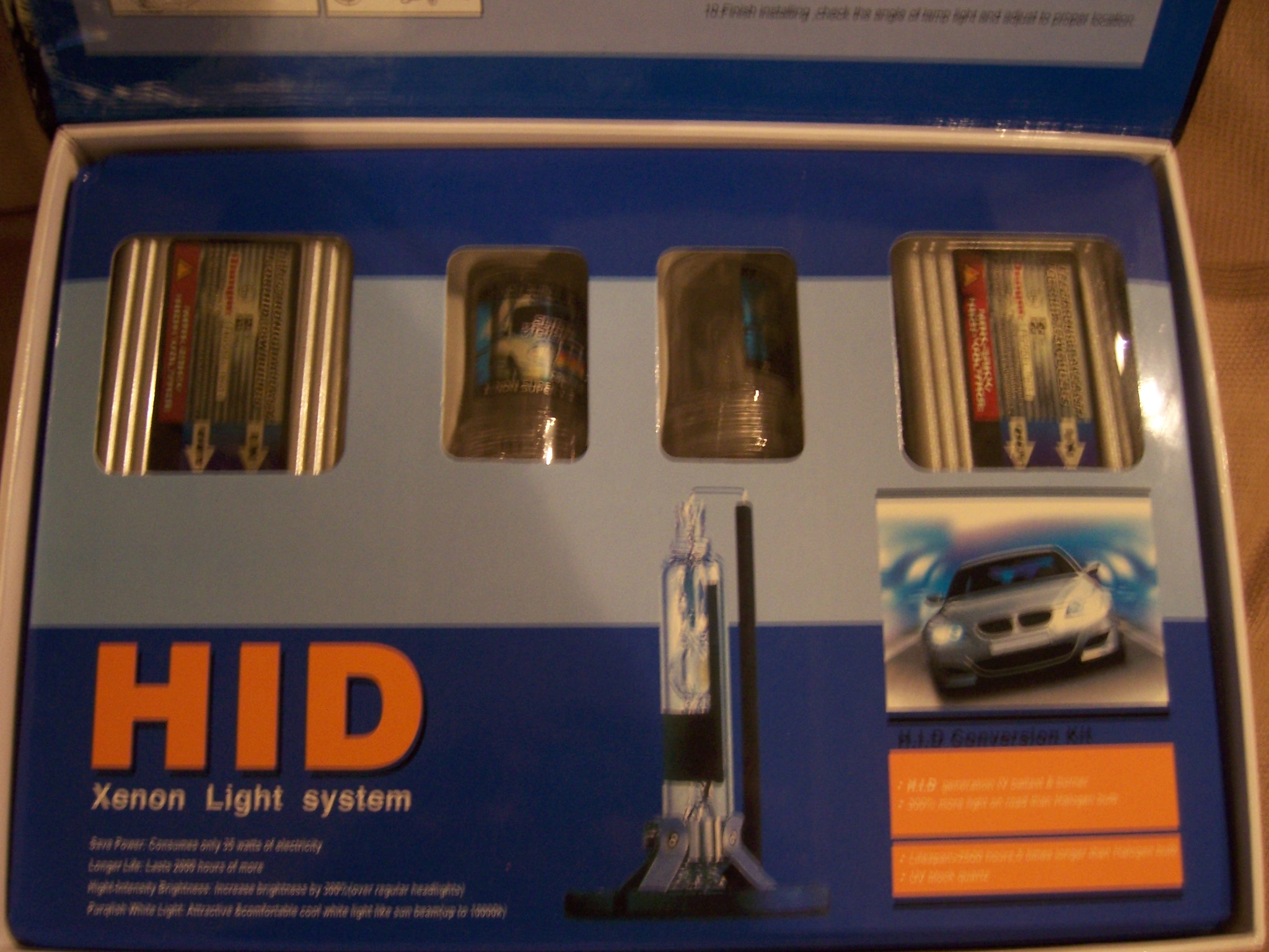

вообщем делюсь, в подключении на самом деле оказалось ничего сложного, в штатных местах разобрался, спасибо за советы, они пригодились, но не закончил я дело, т.к. та скоба которая простую галогенку закрепляла, у меня не защелкивалась, делал в темноте может чего просто не разглядел, завтро думаю не в гараже а на улице стаить, блин, если не смогу защёлкнуть, не знаю как саму лампочку закрепить
У лампы накала корпус из металла, он тонкий. У твоей ксеноновой лампы корпус либо из резины, либо из пластика. Нужно сильнее прижать. Прижимная пружинка встанет на своё место.
#28
Отправлено 25 Март 2007 - 19:40
Dimanych, точно!!! сегодня со свежими силами (после предзащиты дипломной работы) поставили с Igor MV6 ксенон за 15 минут наверное!!! включил, и вау, работает!!! 2600 рублей, ксенон работает, прост в инсталяции!! только фоток нет!!! потом нуно на следующих выходных зафоткать места куда блоки поместил! на словах, там где аккум, там и поставил где советовали, на нише/, а слева, на трубу воздуховода!!!
Спасибо Игорю, помог материалами (хамутами) , советом и дополнительными 2 руками!!
