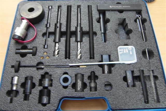

а фотку съемничка не сделаешь?
#3 Valery1965
Valery1965
  • Cообщений: 207
  • Интересы:Демонтирую форсунки Виваро, Трафик с дв. 2.0л
  • Автомобиль: Opel Vivaro 2.0 2007г.
Отправлено 25 Июль 2013 - 11:17

Отправлено 25 Июль 2013 - 18:59
1500 Евро?

1500 Евро?
Да, но к нему еще нужен насос, это еще 500 евро.
