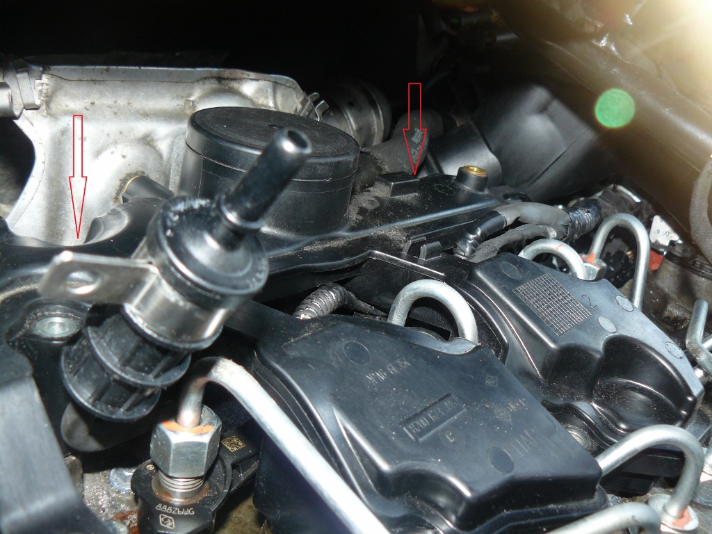

#31 Gosha51rus
Gosha51rus
  • Cообщений: 28
  • Город:Мурманск
  • Интересы:Opel Vivaro CDTI 2.0 114 m9r 782
  • Автомобиль: Opel Vivaro 2.0 CDTI 114 l.s.
Отправлено 04 Март 2014 - 18:00
Доброго времени суток. Пришла и ко мне эта проблемма менять неисправную форсунку. Подскажите как снимать маслянный сепаратор (черная штуковина из пластика над форсунками)??? Вроде все открутил но она не шевелится. Может там какие защелки есть или еще что нибудь... Помогите плиз;(( Опель виваро 2.0 CDTI v9r
Сообщение отредактировал Gosha51rus: 04 Март 2014 - 18:01
#32 ssl
ssl
  • Автомобиль: vectra b 2.0dti
Отправлено 04 Март 2014 - 18:22
Открутил не все болты
#33 Valery1965
Valery1965
  • Cообщений: 207
  • Интересы:Демонтирую форсунки Виваро, Трафик с дв. 2.0л
  • Автомобиль: Opel Vivaro 2.0 2007г.
Отправлено 04 Март 2014 - 18:57
не все болты открутил. есть два болта на задней части сапуна (черная штуковина из пластика над форсунками) они не видны, нужно нащупать руками.
#34 Gosha51rus
Gosha51rus
  • Cообщений: 28
  • Город:Мурманск
Отправлено 04 Март 2014 - 22:52
Если про те болты, которые держат жестянку, то их я отвернул. Передняя часть сапуна (раздвоенная) приподнимается, а задняя сидит мертво.Других болтов не нашел. sad.gif

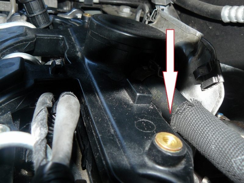

#35 Valery1965
Valery1965
  • Cообщений: 207
Отправлено 05 Март 2014 - 09:04
ищи, там два болта.
#36 Valery1965
Valery1965
  • Cообщений: 207
Отправлено 05 Март 2014 - 10:40
сфотографируй сапун, я тебе отмечу где они.

#38 Gosha51rus
Gosha51rus
  • Cообщений: 28
  • Город:Мурманск
Отправлено 05 Март 2014 - 11:12
выкладываю фото[attachmentid=111666] [attachmentid=111665] [attachmentid=111667]

#39 Valery1965
Valery1965
  • Cообщений: 207
Отправлено 05 Март 2014 - 11:50
[attachmentid=111669]
[attachmentid=111671]
#40 Gosha51rus
Gosha51rus
  • Cообщений: 28
  • Город:Мурманск
Отправлено 05 Март 2014 - 18:14
