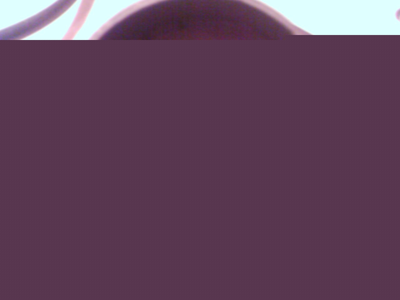

Меня всеже утомил этот звук и я всетаки снял этот насос. вобщем ситуация такая: снялся он легко, крепится на 3 болтах. фильтр который в верхней его части похоже необслуживаемый а меняется целиком. разве что компрессором его продуть можно. сам насос открывается с двух сторон. с тыльной стороны там где питание подходит снимается крышка (сидит на 3 защелках) но оттуда похоже никуда не добраться. со стороны крыльчатки тоже можно его вскрыть, но правда для этого прийдется срубить заклепки и потом либо на болтики садить либо опять на заклепки. Правда они очень мягкие, я просто отверткой сковырял их.Далее снимаем пластиковую крышку и видим крыльчатку. вот тут то пока и загвоздка. снять ее пока не получилось. похоже там толи напресовано, толи на резьбе сидит какаято бойда которая держит крыльчатку. вобщем отвез насос спецам сегодня, пусть попробуют разобрать. Позже отпишусь что из этого всего получится. Если кому надо то могу и фотки сделать. Кстати сейчас без него езжу. изменений в работе двигателя не наблюдаю. А чтобы не сосало пылюку одел на трубку идущую в двигатель тот фильтр что перед насосом стоит
#15 ministr
ministr
  • Cообщений: 77
  • Город:Мариуполь
  • Автомобиль: Omega B 2,5л V6 X25XE (CD) 1998 г
Отправлено 12 Декабрь 2006 - 05:15
Ну вот и поставил я наконец то этот насос на место. Кстати говоря, кто то тут писал что когда накроется то будет сопровождаться "дискотекой" и нестабильной работой.Недели 2 я отъездил вобще без него. Незнаю чревато ли это чем нибудь но никаких изменений в работе машины не заметил. С насосом проблема была следующая: были заменены подшипнику (они то и гудели), щетки и почищен сам эл.двигатель. В основном проблема состоит в том что бы туда добраться. Может я в чем то и повторюсь, но хочу чтобы описание получилось полным, может кому и пригодится. Вобщем с машины снимается довольно легко. держится вся его конструкция всего на 3 болтах. На этой же рамке крепятся и сигналы. Откручиваем болты, отсоединяем патрубок идущий на двигатель, клемы и он у вас в руках. Задняя часть корпуса насоса (там где провода подходят) сидит на защелках. снимаем ее, запоминаем как подключены провода и откладываем в сторону. Приступаем к передней крышке (там где крыльчатка). Она как бы двухслойная сидит на защелках и на заклепках. Заклепки прийдется срубить. Они мягкие и это легко сделать отверткой. При сборке я потом использовал болтики подходящей длины. Срубили, снимаем.... видим крыльчатку по центру которой находится некий фиксатор. Он напресован на вал двигателя и похоже для его снятия нужен какой нибудь специальный съемник. Мне его в гаражных условиях снять не удалось, пришлось идти к слесарям. Там его сняли при помощи нагрева. Дальше разбокой и ремонтом занимался не я, поэтому могу рассказать только со слов. Снимаем крыльчатку, там видим еще одну, которая снимается без проблем. На этом работа с передней частью заканчивается, т.к. доступа там больше ни к чему нет. Сзади можно увидеть конец вала, какаято резинка вокруг него и пласмассовая заглушка которая все это держит. Вот ее и надо снять. на фото можно ее рассмотреть. по периметру прилегающему к корпусу можно заметить технологические отверстия и в них какието типа язычи. вот это и есть защелки которые все это держут. их там что то около 6. Все их надо одновременно оттянуть и тогда заглушка выйдет. Потом можно уже выташить собственно сам двигатель. Насколько я понял он заключен еще в один внутренний корпус, металлический. Как и что разбираеть дальше не могу вам сказать т.к. не видел того электрика который его делал. blink.gif
Сборку проводим в обратной последовательности. Теперь работает тихонько. и затрат не так то уж и много. Всего то подшипники да щетки. Ну и плюс работа если не сами будете делать. Надеюсь кому нибудь пригодится мой опыт в этом вопросе.[attachmentid=2837] [attachmentid=2838] [attachmentid=2839] [attachmentid=2840]
