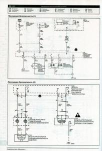

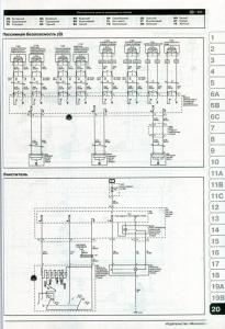

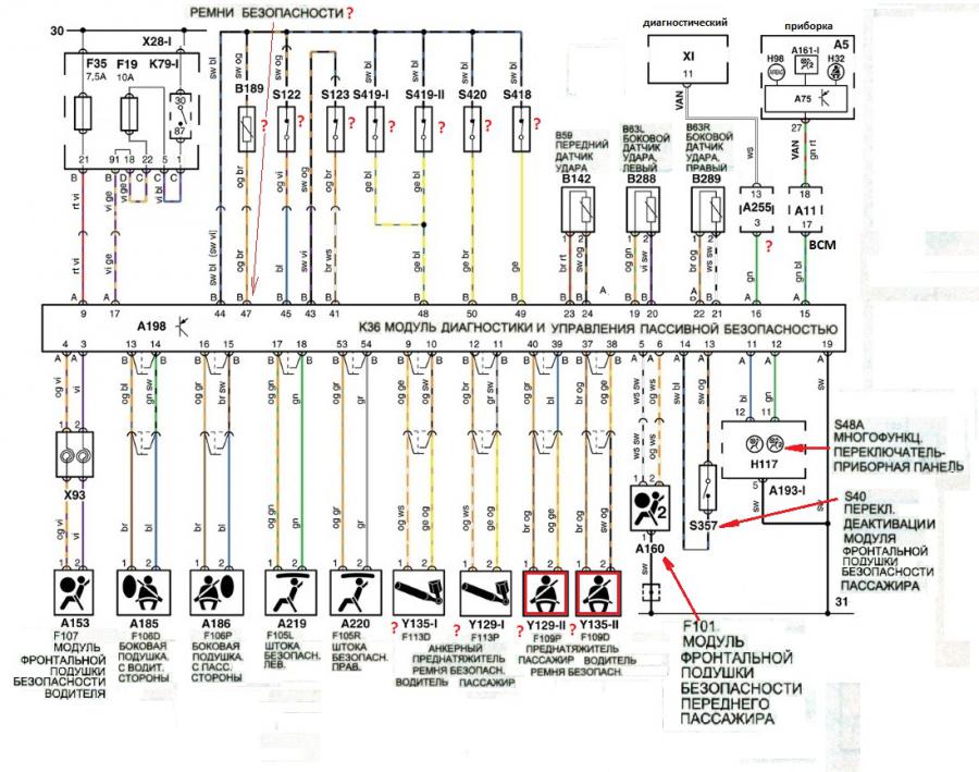

... ребята, у меня схема SRS а также схемы из руководства.
Кто-то в схеме SRS может пометить элементы с знаком вопроса, а также уточнить подушки безопасности и натяжители ?
