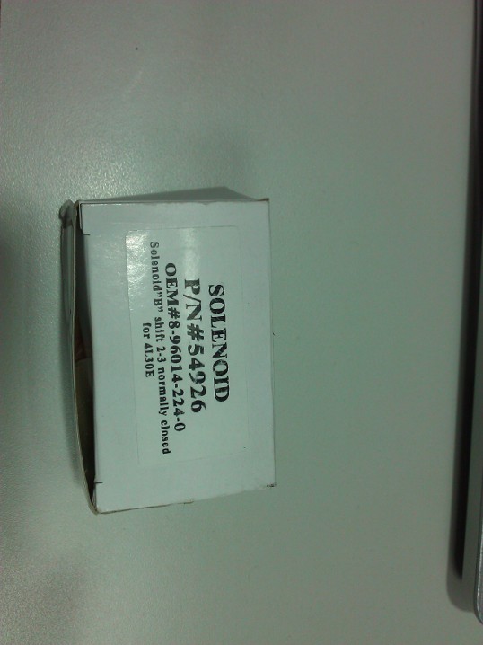

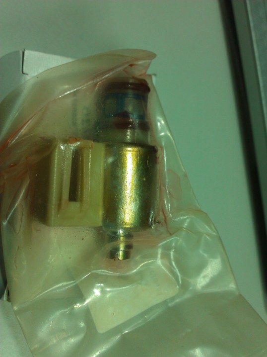

получил соленоид, осталось воткнуть!
[attachmentid=107929] [attachmentid=107930]
воткнул)
не чего не поменялось!
виноват не он значит. а кто?
Сообщение отредактировал Andrey A. K.: 17 Октябрь 2013 - 23:01
