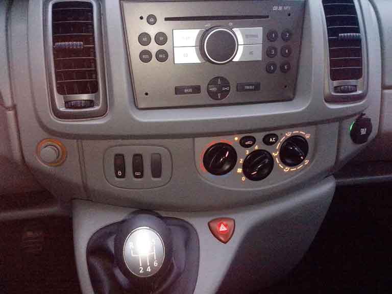

Антирадар .регестратор.новигатор.зарядное для тел. и.т.д ранее подключал на переносной тройник.решил сделать поокуратней.паралельно подключил к прикуревателю.

с обратной стороны где крючек вешалка есть штатная проводка на второй прикуриватель

Я думал справа поставить вместо вешалки доп. прикуриватель.но одна ячейка неспасет

Тема для полезных самоделок есть:
http://forum.opel-cl...showtopic=63674
Я прододку второго прикуривателя поднял к магнитоле, там достаточно места для установки тройника. В тройник подключил регистратор и навигатор. Все провода получились скрыты в панели.
А в полку под рулем вывел, прямую двойную, розетку от аккумулятора, по примеру uzbeka. Удобно заряжать батарею и контролировать напряжение с помощью вставленого во второе гнездо электронного вольтметра.

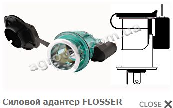

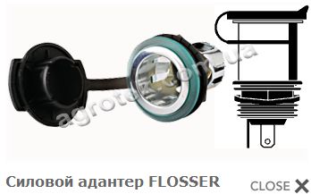

http://www.exist.ru/
FLOSSER 181400 Гнездо 12V (c подсветкой)
FLOSSER 181399 Гнездо 12V (без подсветки)

Я тоже себе второи "роднои" поставил. Проводка была за крюком. Крюк вытаскивал так, засунул толстую отвертку в сам крючок и двумя руками, держа отверткы за ручку и лезвие тянул на себя. Прикуриватель поставил с Рено Меган или Клио или Скеник, уже не помню. На автопомойке открутил. Просто воткнул штекер и все. Разъем такои же. Ничего даже переделывать не пришлось. ar.gif
Я их 2 открутил, и оба поставил, чтоб с подсветкой были оба. Родной без подсветки был.
