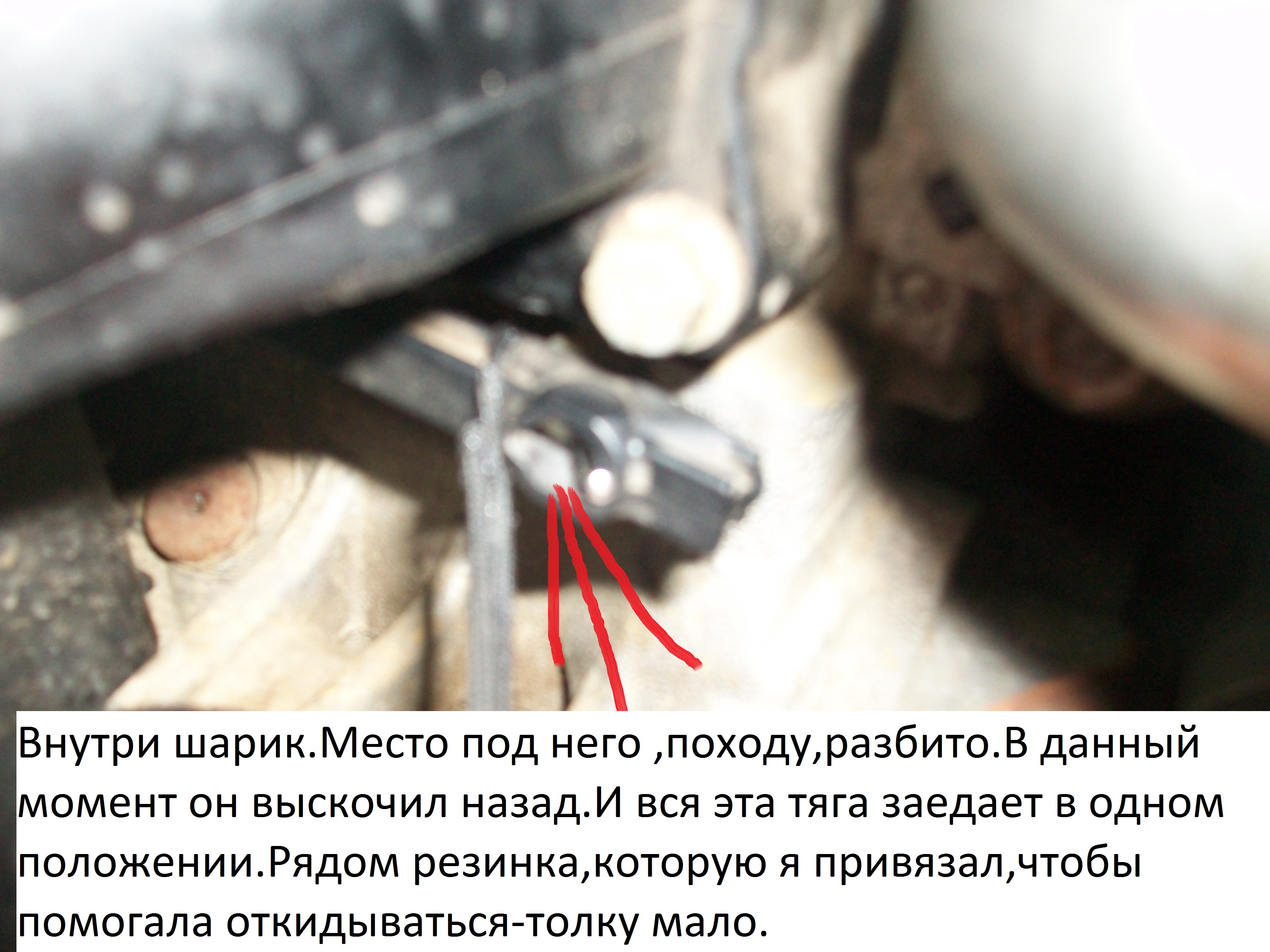

Авто 2004 года,пробег 200 тыс.,когда менялся ТНВД увы не знаю.Сейчас выложу фото фигни для увеличения коллектора.Может знаете как она правильно называется и где ее найти.Может это из-за нее.

Как найти код этой детали?Сказали что это увеличение впускного коллектора

Опельвод, Это планка заслонок завихрения.
Opel 08 49 674 Соединительное звено, бегунок контрольного клапана впускного коллектора.
Отдельно от заслонок не продается. Комплект 10-12 тыр. Но они к ошибке 1191 не имеют никакого отношения. Смотри давление в рампе.
