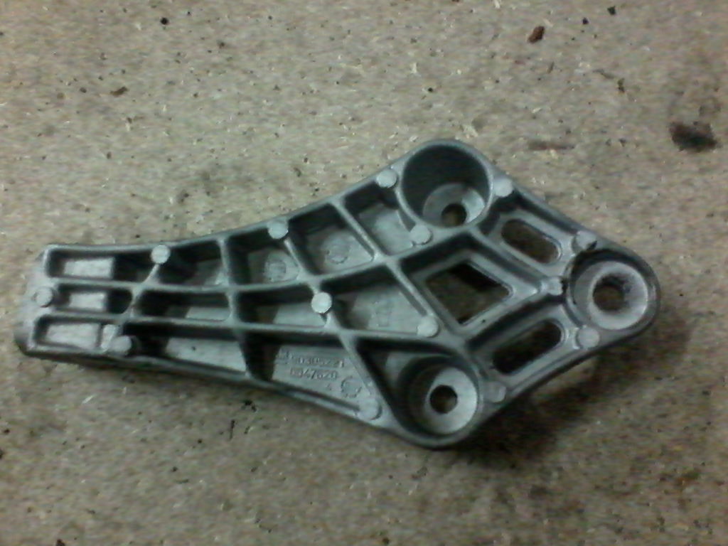

Добрый вечер други! Капиталю свой дрыгатель и пока колено точат bf.gif в плотную занялся ликвидацией остатков кондея, а именно компрессора. Правильный ролик который на блок куплен, а вот с кронштейнами прям засада. Не пойму ни как куда какой кронштейн крепится и как в данном варианте они выглядят. Может у кого пулемет той же системы. С фотайте узел, а именно кронштейны гур и двигателя. Есть в наличии кронштейн ща попробую фото выложить а как выглядит для гура незнаю. Изображения узла в данном варианте не нашел. На екзисте не понятно ничего. В общем или я дурак или лыжи не едут. Не походу дурак аж прям неудобно rolleyes.gif Спасибо за ранее огромное!

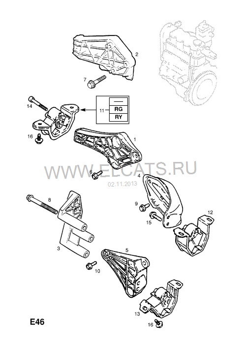

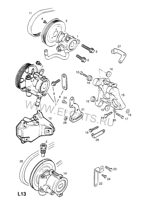

А этот кронштейн я так понимаю стоял? Фото не могу выложить у меня он другой...может кто из ребят с таким же кронштейном отпишется, но судя по элкатсу нужная опора это та что под номером 2 на первом рисунке, её номер Opel 06 84 759, та что у вас имеется видна под номером 1, кронштейн для насоса ГУР выглядит как на втором рисунке под номером 12, его каталожный номер Opel 09 51 932.

В том то и дело что у меня был кондей, а там идет хитрый общий кронштейн для гура и компрессора и к нему уже крепится натяжной ролик и опора двигателя. А как выглядит вариант без компрессора посмотреть не у кого. Что выше стоит на блоке гур или опора. Потому и просил фото если кому не сложно. Но все равно пасибки! wink.gif

Гур стоит выше.

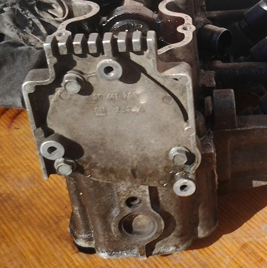

Мои проблемы. Не могу найти где должен стоять двухконтактный датчик температуры который на мозги.На днях снимал голову. облазил обнюхал всю.заодно заменил термостат.то что датчика нет 100%.но где то же он должен быть?
Второе. на датчик детонации оборваны провода.т.е. от датчика фишка.а второй нет.на форуме пишут в косе .в районе форсунок.Косу почти всю распустил.не нашел обрывов или лишних проводов.

Дачик температуры двигателя на мозги стоит на головке блока под блоком зажигания с торца. Черная ребристая из которой вв провода выходят, прямм под ней. А датчика детонации у нас нет. У тебя видимо поставили от другой модификации постель распредвала, а датчик не выкрутили. У нас его гнездо должно быть пустым. Постели 1,6 у всех восьмиклапанников тех лет взаимозаменяемые т.е. одинаковые. У меня например стоит от нексии только крепежные дырки в задней крышке(где катушка) пришлось пересверлить, несовпадали. И клапанная крышка тоже от нее. В два раза дешевле чем опел ar.gif так что косу зря не дербань, а то изоляция у проводов осыпется blink.gif
Кстати, расход из-за неисправного датчика температуры может стать как у старогокадиллака. Покури форум здесь на эту тему уже книгу написали az.gif и еще у нашего дрыгателя опережение регулируется фишкой которая на лапе расширительного бачка закреплена, по этому датчика детонации нет.

[attachmentid=108474]
Расход действительно жуть. Бак 52 литра на 173 км.С трубы бежит несгоревший..
Движок этот контрактный с Европы.сын покупал.Датчик детонации уже стоял.А вот куда цеплять?
датчик температуры Вот фото того места под блоком зажигания.здесь все заглушено. если и воткнуть опять вопрос а куда цеплять?

Вот на фото как раз в центре дирка под него. Только не понятно она совсем глухая или просто заткнута чем. Ежели глухая можно просверлить аккуратно и резьбу нарезать. Фишка находится в конце косы на которой форсунки висят. Фишка такая же как на форсунках, только четного цвета. А старого двигла не осталось? На нем все в точности глянуть.

Ну и конечно судя по фотографии движок не контрактный а сборная солянка с наших разборок! Сколько видел контрактных движков, они как минимум помыты, как максимум проверены. А к блоку 1,6 прикрутили карбюраторную голову и постель от szr вроде. Продали как контрактный. Номер двигателя читается? Если да то в нем модель двикателя указана. Но ничего невозможного нет. И он конфетой может стать! А расход такой, что на приборке лампочка (мясорубка)
должна в истерике биться. aq.gif датчик температуры и лямбда зонд наипервейшие кандидаты в виновники!
