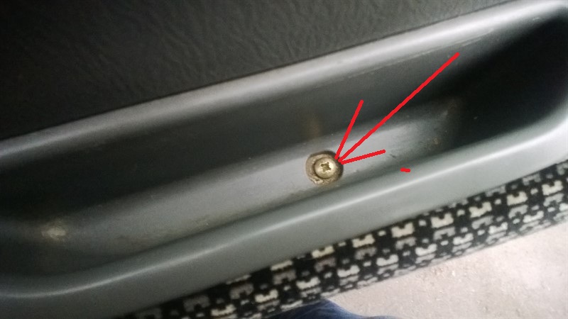

2.Откручиваем болт внутри дверной ручки
[attachmentid=108348]

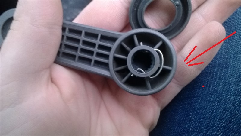

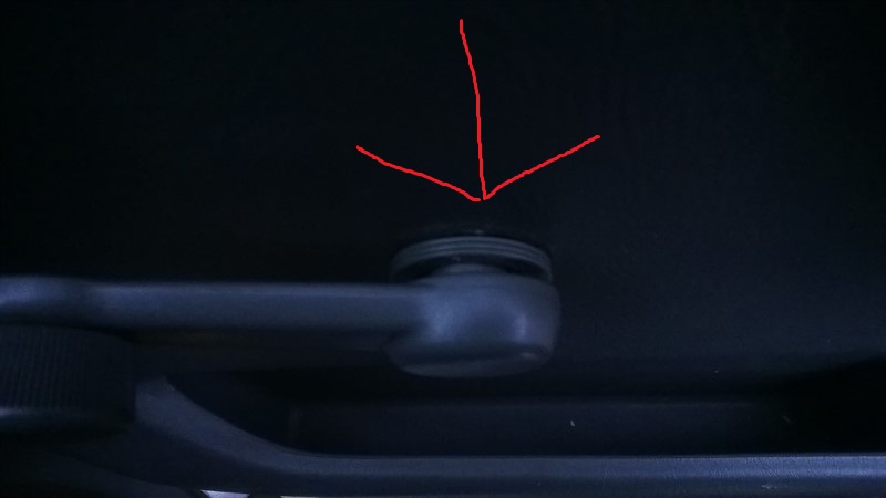

3.С помощью плоской отвертки пытаемся сдвинуть стопорное кольцо к оси ручки(надавливаем на пружину одновременно стягивая ручку с оси)
[attachmentid=108349][attachmentid=108350]

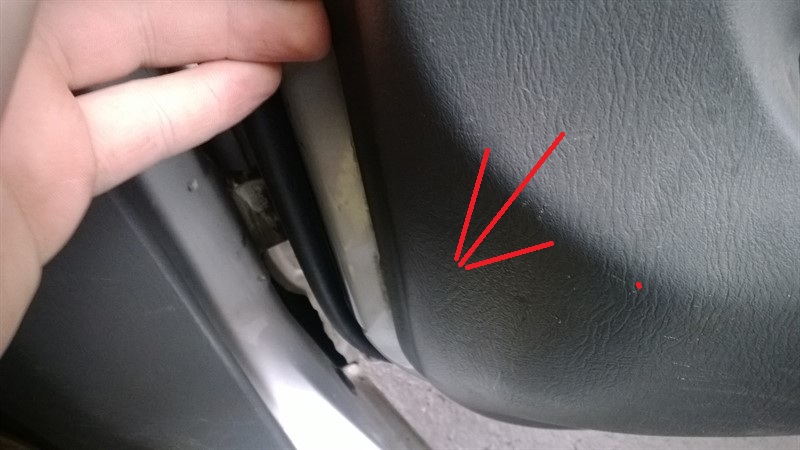

4.Отщелкиваем панель,она держится на клипсах,если сломали,то подходят от калины...
[attachmentid=108351]
