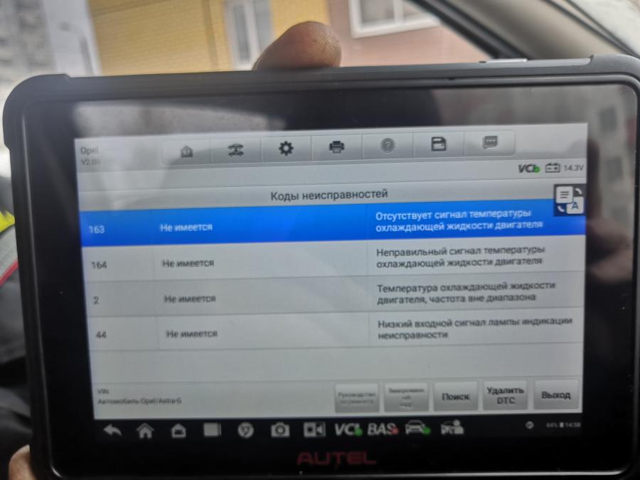

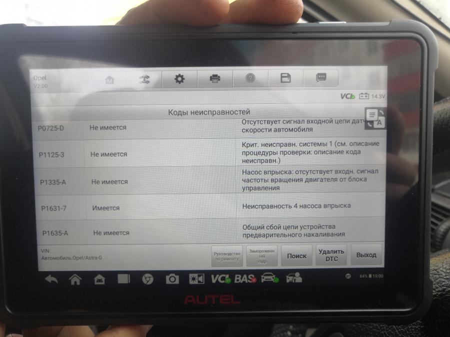

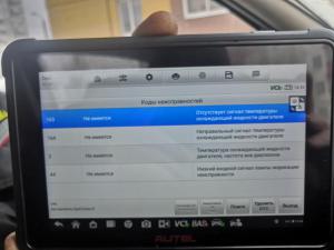

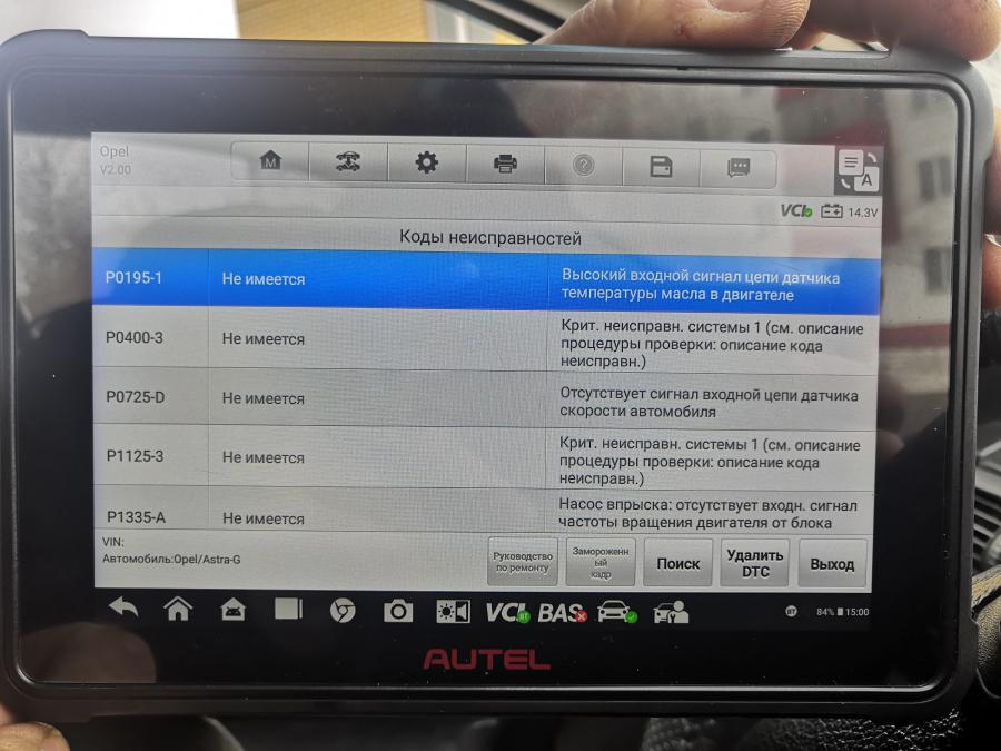

Проверил вчера на ошибки.
загорается ошибка: проблема с охлаждением мотора
Нет такой ошибки. Ошибки состоят из блоков: Буквенный символ, четыре цифры кода ошибки, две цифры уточнения. То есть ошибка выглядит как P0301 00
хорошо,спасибо.
Р0195 там у меня датчик оторвало с корнями

Поясните пожалуйста конкретно кто знает про эти ошибки и встречался с ними.Я заказал только датчик температуры масла в картере и датчик коленвала.

@op-astra-g_2.0 а машина-то у вас какая? Мотор там, коробка, год выпуска? Судя по букету, либо насос в сервисе отключали включали зажигание, либо у него проблемы.
P0400 - ошибка по клапану EGR
P0725 - по датчику скорости, обычно видно при просмотре скорости вращения колес или в блоке АБС еще одна ошибка должна висеть.
P1125 - обрыв управления клапана наддува
По уму, надо было все вычищать и смотреть что вылезет снова. И решать проблемы по мере их выползния на свет.
