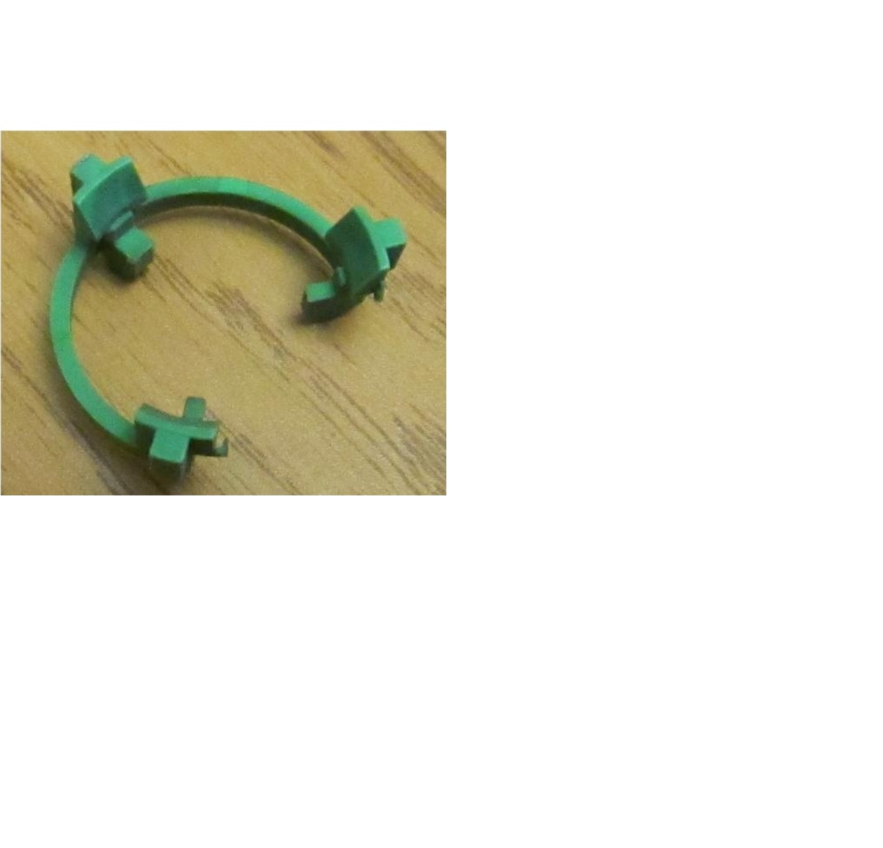

У меня сейчас капает с заднемоторного щита примерно под трубками печки, но трубки сухие....
Нашел на трубке к печке (верхней) колечко зеленое болтается. Может капать из-за поломки этого колечка? Перед этим (неделя) менял вакуумный кран отопителя - может и задел что.... Под ногами пассажира сухо... Под расширительным тоже сухо....[attachmentid=116859] Подскажите где копать?

Но кран-то я поменял: "....Перед этим (неделя) менял вакуумный кран отопителя - может и задел что...." blink.gif
Как влияет отсутствие этого зеленого стопорного колечка?? Кто знает??

Отправлено 01 Ноябрь 2014 - 09:50
vovich, на течь фриза никак. Оно препятствует самопроизвольному разжатию быстросъемного разъема патрубка. В этом соединении течь может из-за уплотнительного колечка в самом разъеме, но это встречается очень редко.
Новый кран поставили какой фирмы?
