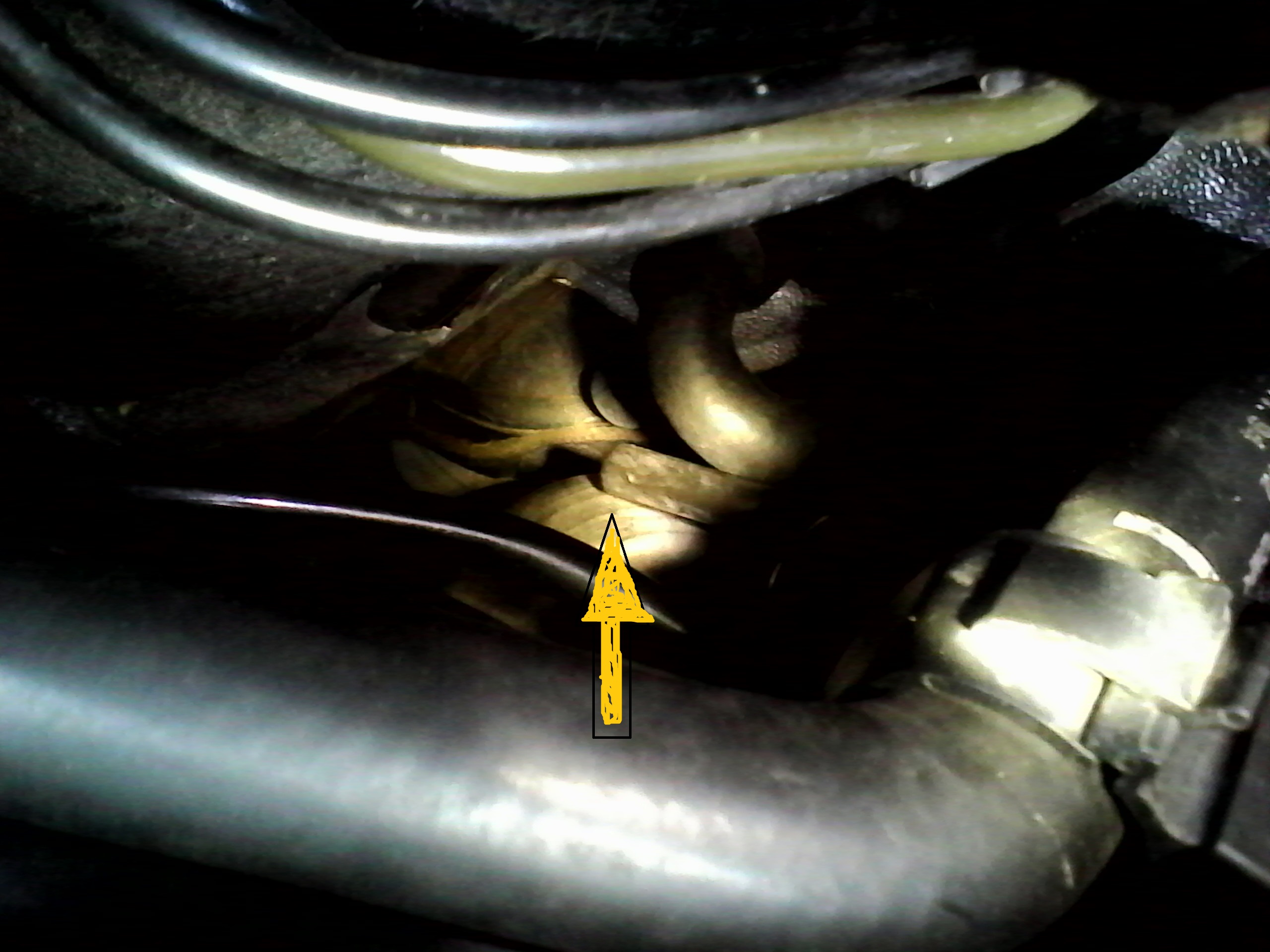

Сегодня Опять искал течь: увидел свободный конец шланга диаметром около 10мм под патрубками печки, второй конец идет куда-то вниз моторного щита в сторону водителя - ЧТО ЭТО - мож кто знает?[attachmentid=116983]

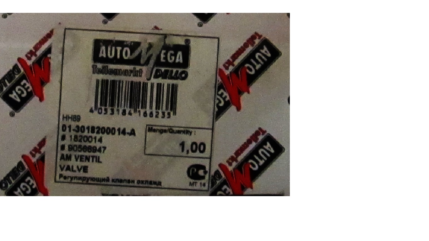

Automega это Dello, и судя по цене Китай.
Возможо. Сейчас любой оригинал в Китае делают....(и не всегда г..но)
[attachmentid=117040]
А у нас проще из Польши привезти (хотя это не исключает Китай).
[attachmentid=117041]

Сделаны то они все может быть и в Китае. Но есть нюансы.
На пакетике артикул 01-3018200014-A, у Dello система тут такая - первые две цифры после дефиса показывают категорию запчасти. 10 и 11 делаются, грубо говоря, для официалов и конвейера. 30 и 31 - для розничной продажи. То есть, 10 и 11 - это стопроцентный оригинал с соответствующей ценой. А 30 и 31 это третий сорт, который не брак. Может будет нормально работать. Может, нет.
К примеру, пыльников на рулевой тяге Dello 01-3003220003-A в моём случае хватило на полгода не самой интенсивной езды. Хотя сами шаровые вполне живые.
Резиновые изделия у Dello отвратительные. Что сайленты, что пыльники на тягах и шаровых.
