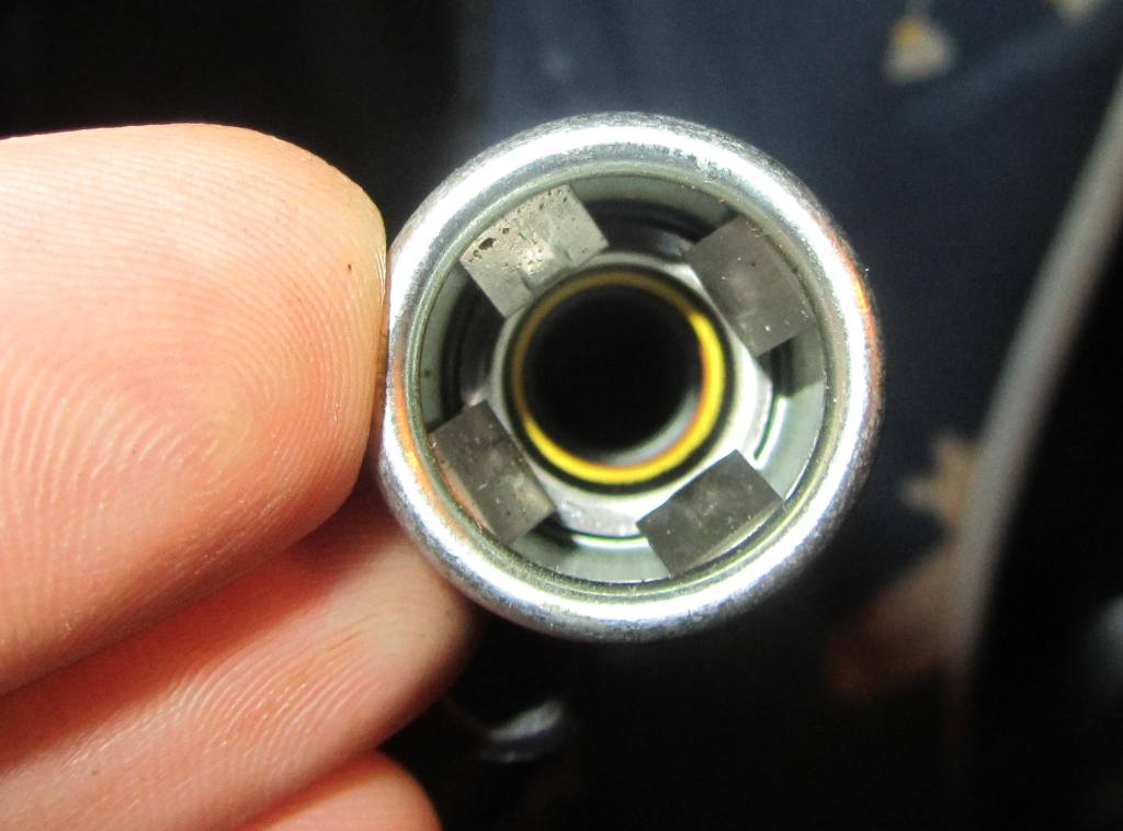

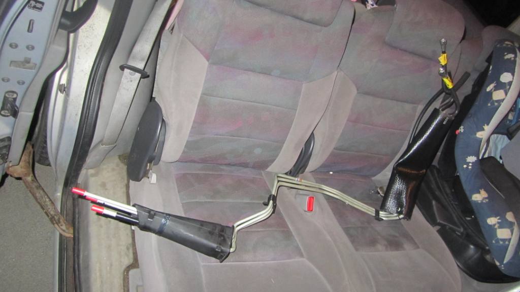

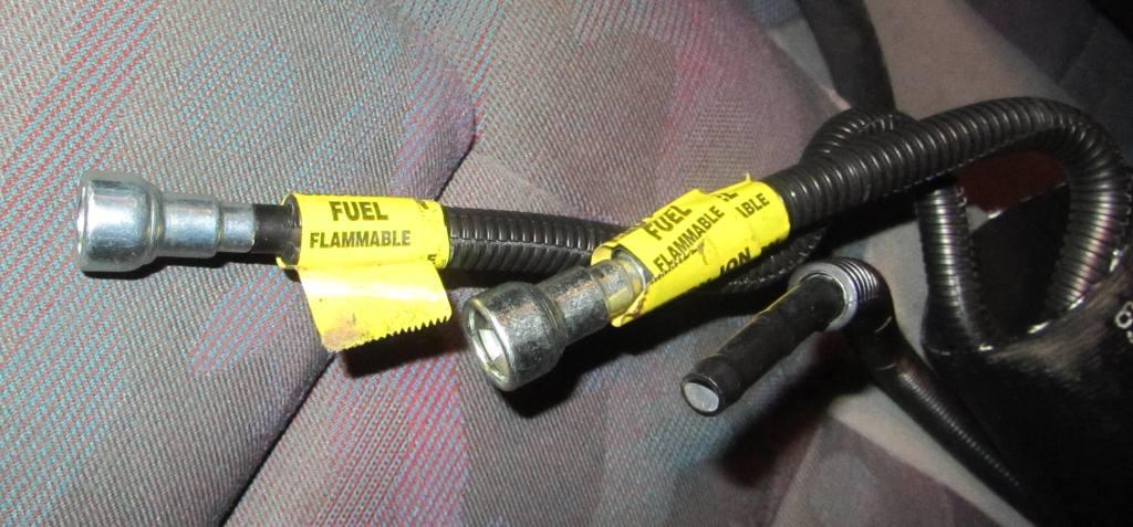

Всем добрый день!
Сгнила топливная магистраль, новая уже куплена, но в Опель сервисе не берутся, говорят нужен спец. съемник для наконечников - рекомендуют обратиться в ремонт американцев.
Может у кого уже опыт был? Подскажите контору в Питере (если нельзя тут в теме, дескать реклама, напишите в личку).

Какие защелки, какие трубки. Я избавился от этих разьемов подсасывающих воздух и проложил от бака до морды бензомаслостойкий шланг и на хомуты.2 года уже, все хорошо!!!

Берете алюминиевую трубку, распиливаете пополам, отгибаете "ушки" (для удобства вставки в разъем), вставляете в разъем и снимаете трубопровод - никаких спец средств не нужно.

Starovod, у меня была та же самая проблема.
Так же заменял бензопровод на "бензомаслостойкий шланг".
Однако от всех разъемов не получилось избавиться.
Но сделали в конце-концов.
Делал тут: http://maps.yandex.ru/org/1133587299/
Шланги покупали с образцом тут: http://maps.yandex.ru/org/1063064073/ (это рядом)

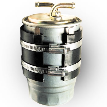

Делал сам, с товарищем. Наш фильтр вообще положил в полку, поставив в замен простой аллюминиевый с 2 выходами и одев на него бандаж(подогрев). Проблем с шлангами небыло.

#14 sergemoskva
sergemoskva
  • Cообщений: 4 254
Отправлено 18 Август 2020 - 14:17
А что за фильтр, на дизель подойдёт? хочу такой же заказать. Можешь артикул написать?
Сначала посмотри , что это такое      https://thermo-top.r...podogrev-filtra
